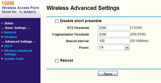

поскольку точку выдает больше чем усилку положено, то это чревато выходом из строя последнего, поэтому стоит уменьшить мощность ТД, но в моем случае с ТП-Линком 601 програмно это сделать НИЗЯ, сразу возникает вопрос - а можно это сделать при помощи пары или более кабеля РГ-58 АУ у которого затухание на 2,4 гГц около 1 Дб/м?????
