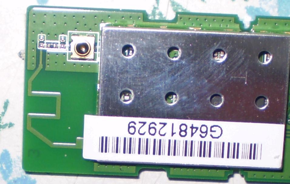

      Хм, разобрал а тут совсем подругому :)
      D-Link DWA-125 Wireless 150
      Помогити куда поять Основную жилу и оплётку, чтобы незакасячить.
      J.Forfun думаю поможешь :)
        #18
        Если даже закосячишь - это дело поправимое... Линию где антенна выходит перерезай и вместо нее центральную жилу кабеля, оплетку к общему проводу.

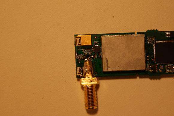

            предлагаю свой вариант доработки DWA-120,который пришлось сделать
            после того как в очередной раз юный геймер оторвал коаксиал.

                  Я может тоже не в тему, у меня D-Link DWA-125 свисток и не знаю куда припаять внешнюю антенну. Подскажите пожалуйста. Вот он:
ID:	221085 Нажмите на изображение для увеличения.
                  Спасибо.
