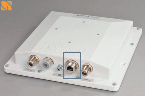

Ув. форумчане, мне очень интересен один разъем, може кто-нить видел в продаже, или хотя бы знает как данный разъем называется, но явно что он используется на оборудовании для внешнего исполнения. Очень надеюсь на людей кто видел или знает данный прибамбас... Разъем выделен на коробке серым прямоугольником.
Разъем LAN???
Это так называемый - герметичный RJ-45
про них ты можешь почитать
Герметичные разъёмы RJ
Герметичные разъёмы RJ-45 от Molex
так у революхи в комплекте всё идёт, в розницу эти разъёмы только в комптеке и гейзере, в остальных местах поставка 8-10 недельСообщение от kriostar Посмотреть сообщениеОгромное спасибо за информацию о разъёмах, может знаете где можно купить?
У нас они как не странно в свободной продаже есть. Вот такие.. http://www.mt-system.ru/documents/Im...rs_Page_08.jpgQUO NON ASCENDAM
это пластиковые разъёмы, первоначально их применяли, при первом морозе им кирдык(при попытке отвернуть), то что в революхах металлические(плоскогубцами можно помочь) , и хвост силиконовый, если где увидите поставте в известность, я достаточно далеко от цивилизации нахожусьСообщение от hex Посмотреть сообщениеУ нас они как не странно в свободной продаже есть. Вот такие.. http://www.mt-system.ru/documents/Im...rs_Page_08.jpg
Метал не видел(или не обращал внимания):( По ходу пластик стоит в некоторых местах уже по года 3-4 ,нареканий небыло. Да и резиновое колечко не дает ему заклиниться.Хвост там вроде тоже не разрущаеться (из чего ?) и сверху по нему идет типа пластиковой витой пружинки(для стабилизации кабеля на излом)QUO NON ASCENDAM
