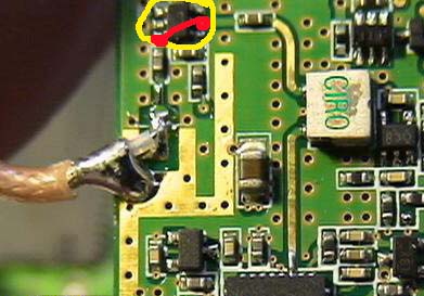

        Всё очень просто!!!
        Возможно это вам поможет...
        1)Удалить антенный коммутатор обведённый жёлтым кружком.
        2) запаять перемычку, нарисованную красным
        Работать будет только антенна, чей кабелёк виден на фото.
          #49
          Спасибо, уже думал что так и придётся делать...
          надеюссь что приоритета нет, только по уровню сигнала происходит переключение и перемычка на внешнюю приведёт к нужному результату..
            #50
            Нормально, так и делай.
              #51
              всё отлично работает. прошу прощения за мелкий флуд, но тема вроде подходящая..
              кстати, у кабеля центральная жила из 7 проволок d 0,24мм, так что теория о том что только сплошной проводник должен быть неправильная. проверил практически...
