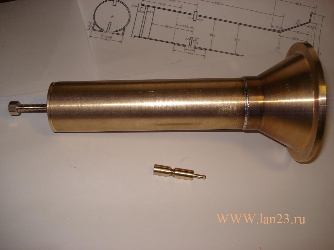

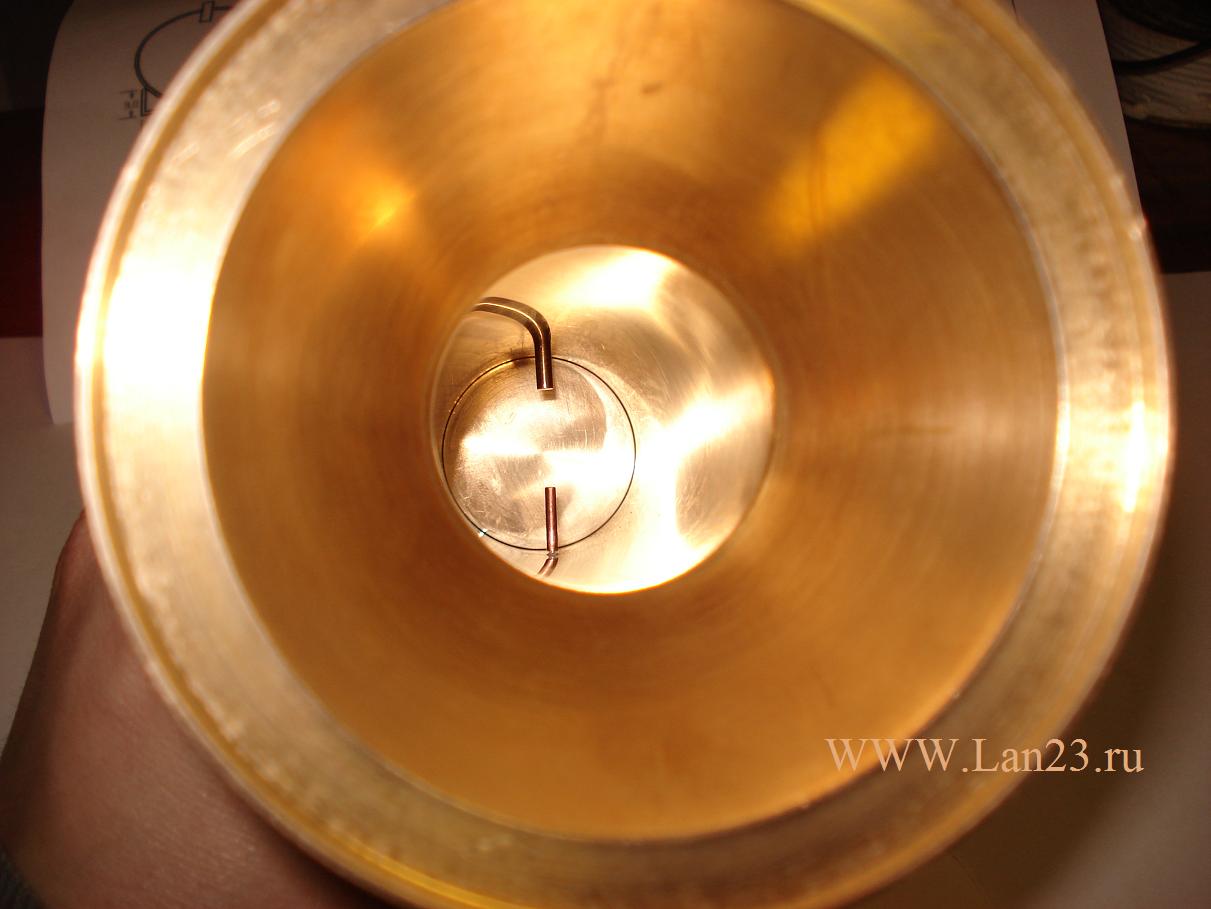

Здравствуйте. Хочу попробовать повторить рупор с поста7 и сравнить его с уже имеющимися Хеликсами . Вопрос - можно ли сделать наружный диаметр не 40мм а 42-43 например? (просто технологически трудновато будет из болванки вырезать целиндр с толщиной стенок 1мм) и что за пластина 8мм за задней стенкой (настроечный пошень для резонансного объёма?) и что за пунктирная линия (переделы настройки этого поршня?). Извините за возможно глупые вопросы. Спасибо.

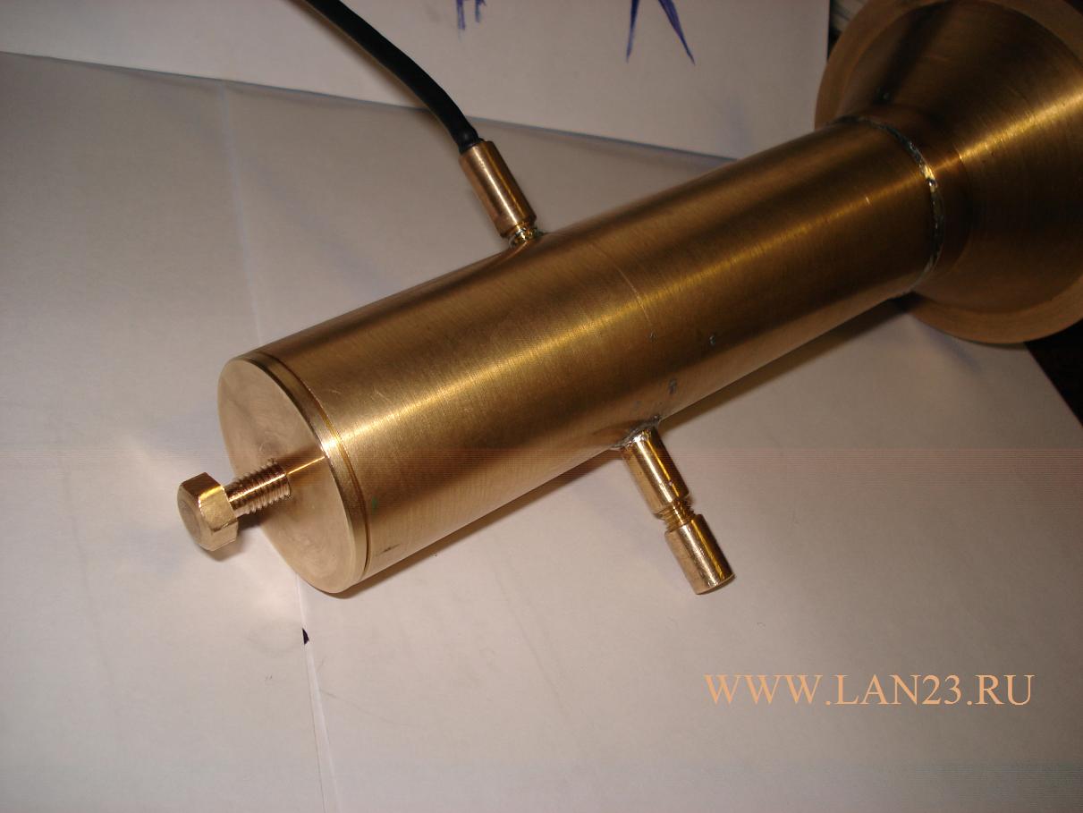

 петлёй питать не желательно, там куча проблем, оптимальный вариант либо конусный штырь, чтоб "широкополосность" появилась а самый лучший вариант это пачём, как у Игоря ПанченкоСообщение от YuriyRus Посмотреть сообщениеА можно ли где - нить найти о запитки рупора петлей (желательно расчёты)?

 форма от частоты не зависит, но чаше используют, как раз, прямоугольный волновод и рупор, но конический проще изготовить.
 а в оптимальном виде, это форма капли.это штырь немного меньше 1/4 волны, в виде конуса узкая часть к кабелю, широкая наружу, в расчётах рассматривается как дискоконусная антеннаОСТОРОЖНО! КУСАЮСЬ!!! :diablo:

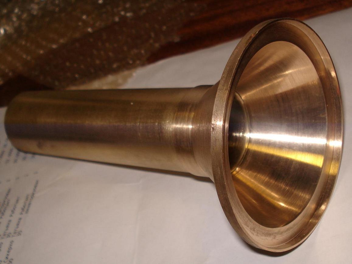

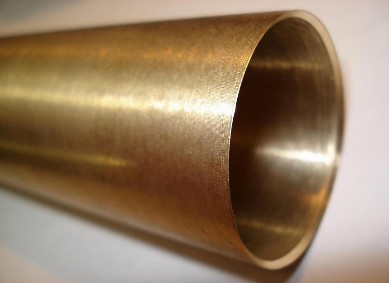

 Действительно, круглый рупор делается намного проще и точнее чем прямоугольный в моём случае. Максимальная погрешность от заданных размеров у меня составила 0,03 мм!!!
 Выкладываю фотки как обещал.
 http://www.lan23.ru/forum/attachment...1&d=1232477168

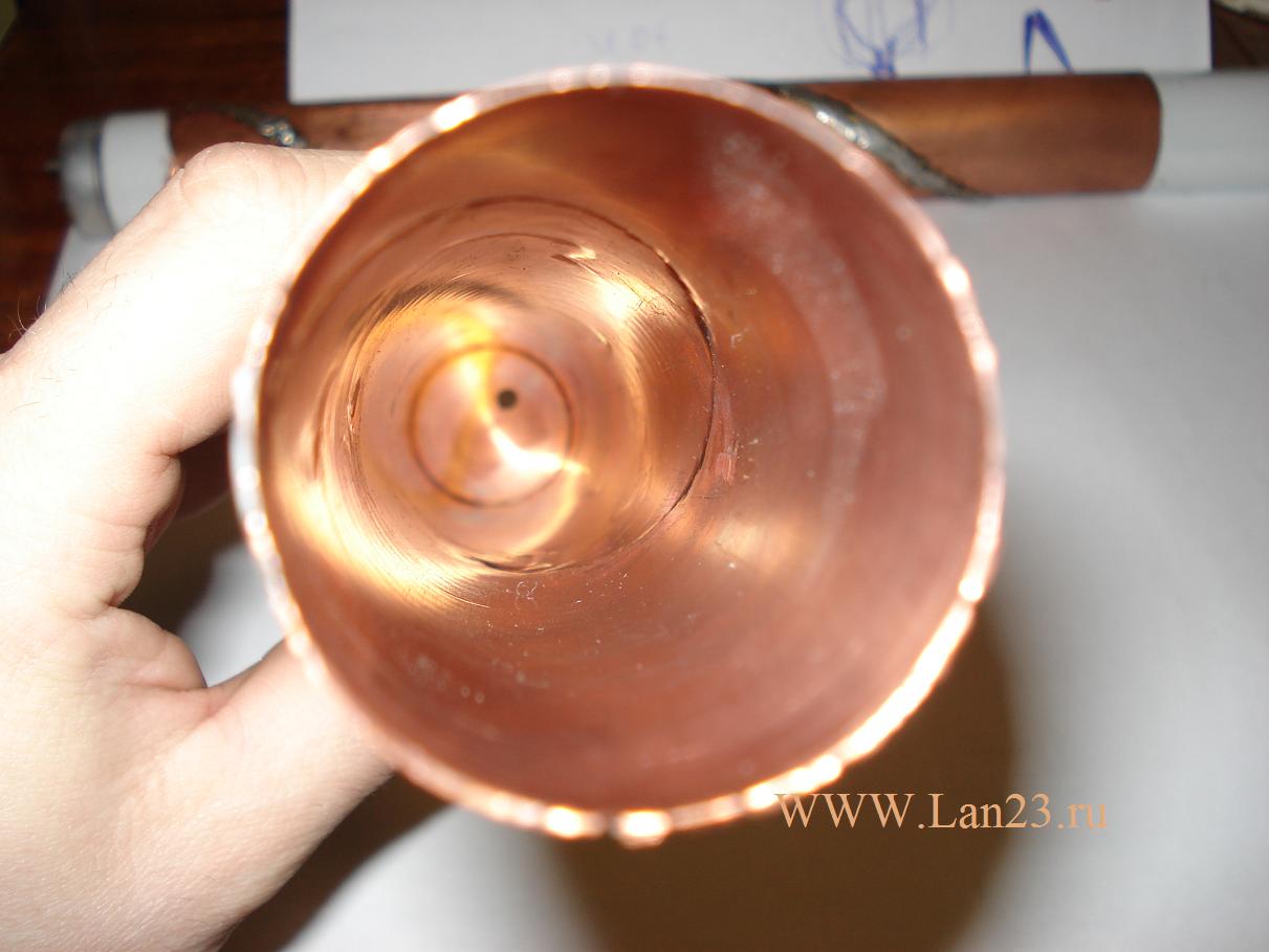

 Следующий рупор делаю из медной фольги (медь была ну очень помятой):
 http://www.lan23.ru/forum/attachment...1&d=1232477600

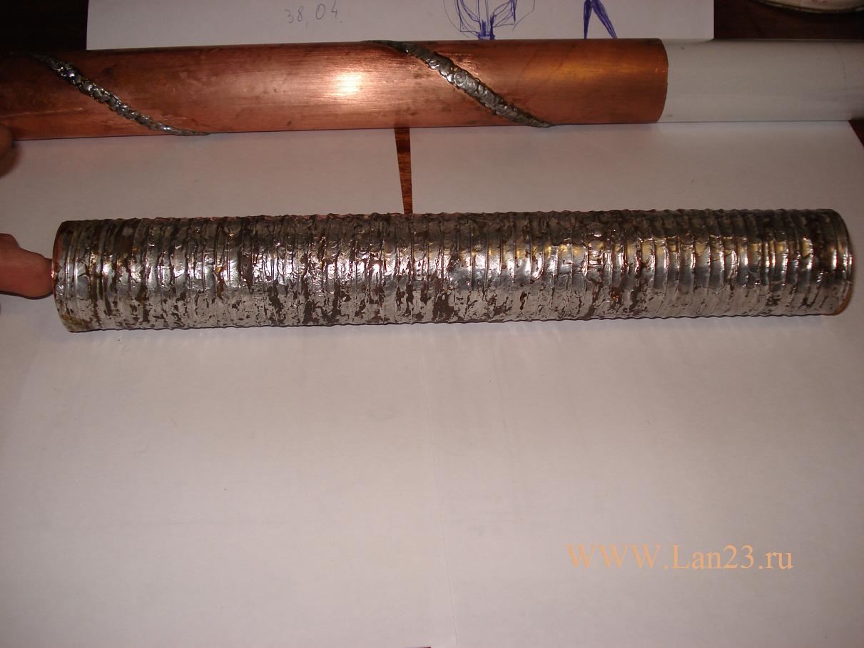

 для увеличения жёсткости на фольгу намотал медную проволоку с витой пары и пропаял(использую только подручные средства).

 да вот что еще - как то тема не полная будет без скана чертежа самой антенны.
 Были две такие темы : http://www.lan23.ru/wifi/horn.html (по ссылкам сходи со странички) и http://www.lan23.ru/wifi/rupor/best_rupor.html чертеж от Бестера на 2,4ГГц, а по первой вродеб что-то было по расчетам.
