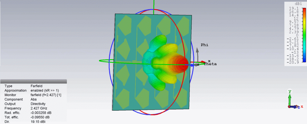

Конструкция антенны ANT24-1800 от D-Link

                Текстолит 0,5 мм, 6 мм на отражатель Лучшие результаты, которые я получил ... до сих пор Нажмите на изображение для увеличения.
                  #53
                  Привет "DUDE", какова самая высокая эффективность, которую ты достиг с FR4? ...
