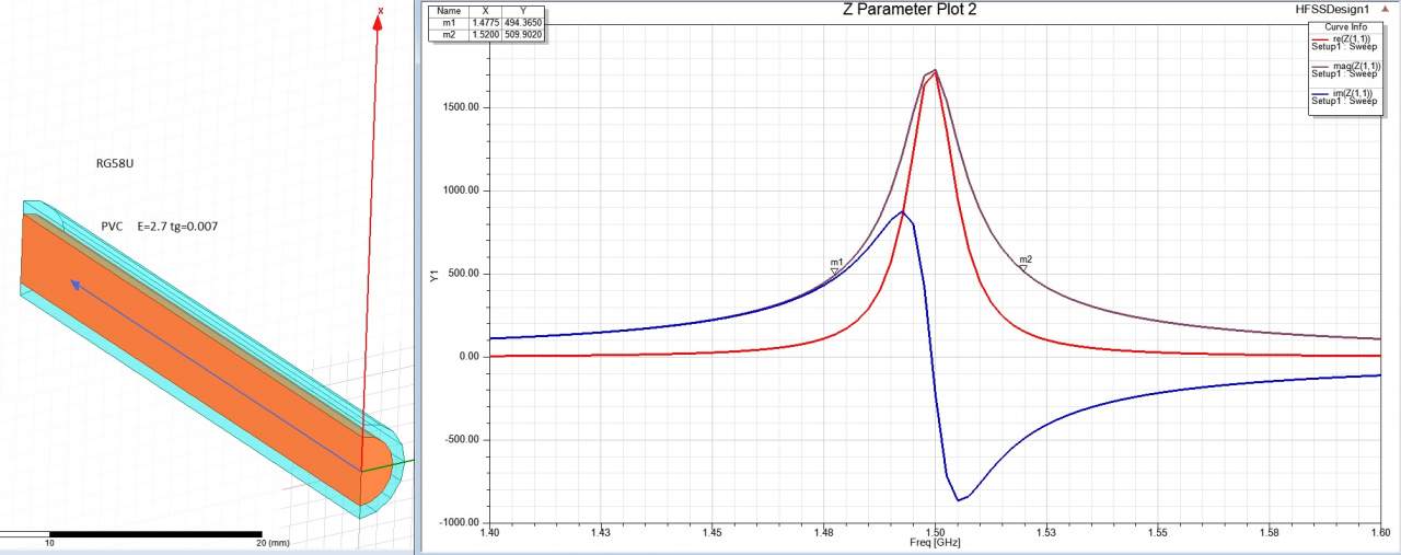

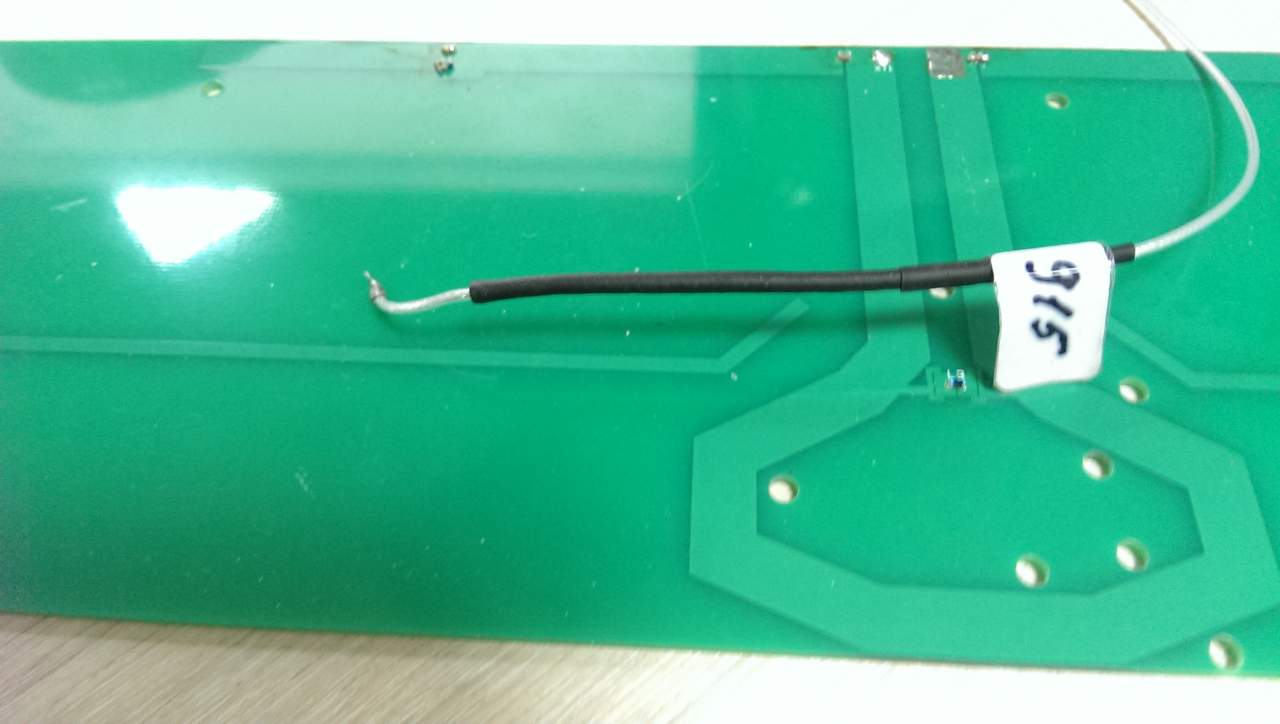

1/4 Волновой Стакан
One1, определить длину стакана из оплётки кабеля одетого на PVC оболочку кабеля RG58U можно в симуляторе. Длина составила 30.3 мм для частоты 1500 МГц. Полоса частот с приемлемым сопротивлением асимметричным токам около 40 МГц. После установки стакана, поверх установите термоусадку. На фото пример моего измерительного кабеля со стаканом из оплётки.

Спасибо. (а что за симулятор?) Вопрос по кабелю, вернее, какого размера диаметр внешней оплетки, являющейся самим стаканом ? Рекомендация везде на 2-3 диаметра должен быть больше чем диаметр кабеля. Это отсчитывать от внешней ПХВ оболочки или от экрана кабеля RG58?Сообщение от uve Посмотреть сообщениеOne1, определить длину стакана из оплётки кабеля одетого на PVC оболочку кабеля RG58U можно в симуляторе. Длина составила 30.3 мм для частоты 1500 МГц. Полоса частот с приемлемым сопротивлением асимметричным токам около 40 МГц. После установки стакана, поверх установите термоусадку. На фото пример моего измерительного кабеля со стаканом из оплётки.
По PDF диаметр ПВХ оболочки кабеля 4.95 мм. Оплётка стакана должна "налезть" на него, желательно сохранив густоту плетения. Она плотно прижата к ПВХ оболочке. Такая конструкция в моей модели стакана симулятора HFSS. Я для своих измерений пользуюсь аналогичной конструкцией(см. фото выше), эффект от применения такого стакана меня вполне устраивает. Увеличение диаметра стакана повысит добротность стакана - немного улучшатся его характеристики.
Но длина стакана будет другой.

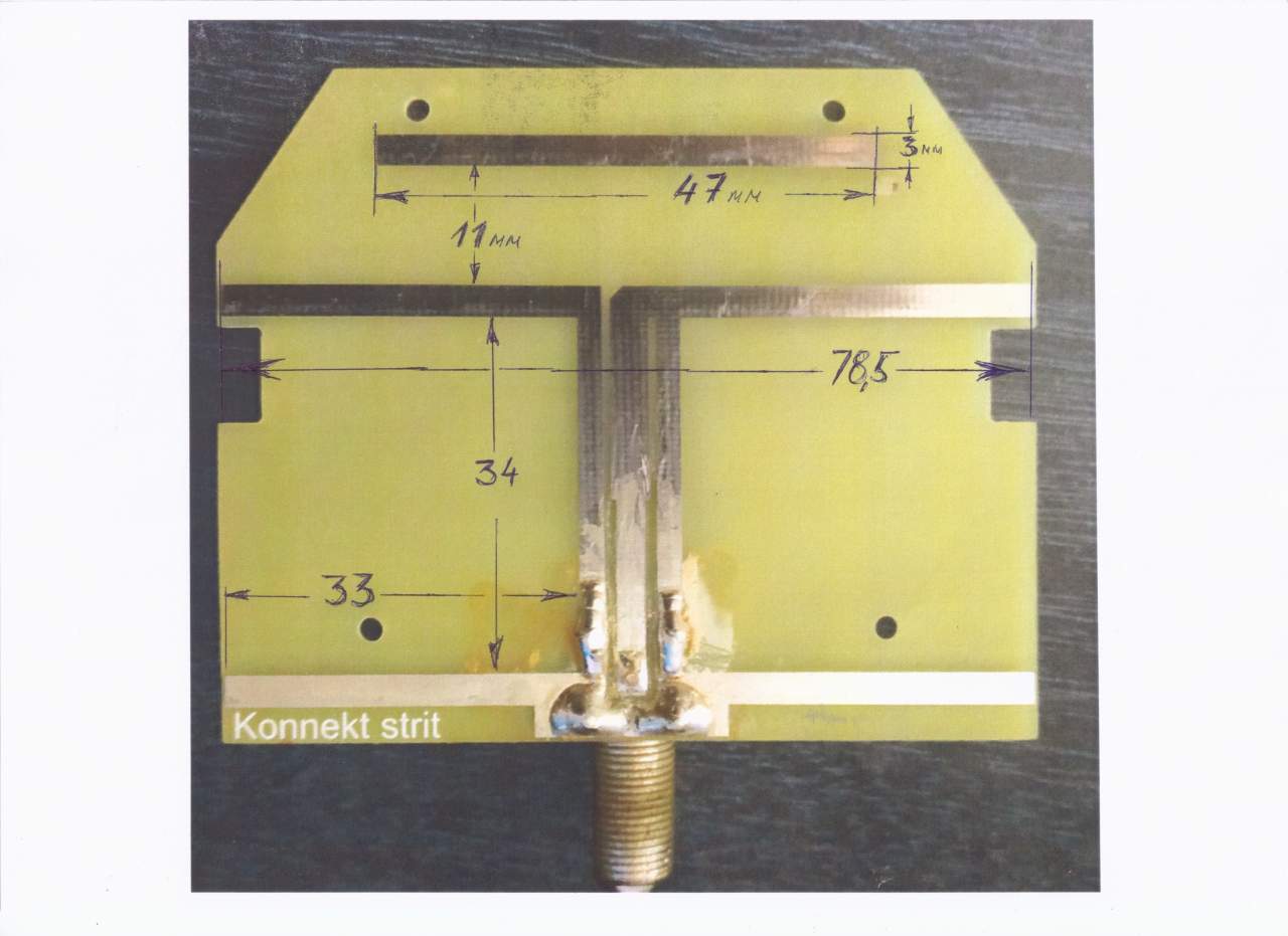

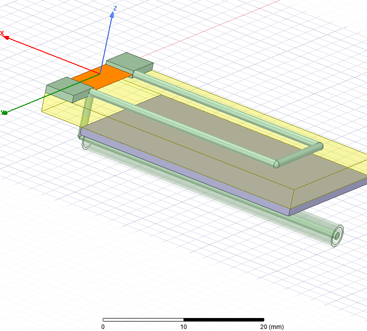

Вот модификация щелевого L/4 балуна в ко-планарную и в сендвич версии
Изменения рабочего зазора можно варьировать коэффициент трансформации в широких пределах, если на небалансном входе 50 Ом, то на балансном можно получить дифференциальное сопротивление от 40 до 1000 Ом.
Максимальная широкополосность получается при трансформации 1:1, кривая реактанса очень пологая и маленькая, трансформируемое сопротивление мало отличается от 50 Ом.
При увеличении зазора растет коэффициент трансформации но и сильно растет Q и кривая реактанса становится крутой. Кривая сопротивления куполообразная.
Реактанс имеет ниспадающий характер (что по идее должно хорошо сочетаться с восходящей кривой jX классического диполя)
Для трансформации 1:1 сопротивление между центральной полосой и боковыми около 37 Ом (на глаз), что при ширине полосы 5 мм требует воздушный зазор около 0.7-0.8 мм или около 1.2 мм с полиэтиленовой прослойкой
С прослойкой из 2 мм полиэтилена - надо полоса шириной около 8.7 мм
Если делать полиэтиленовый сендвич, то длина конструкции уменьшится
У сендвич версии поля затухают значительно быстрее, особенно если боковые стойки более широкие

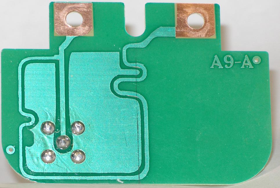

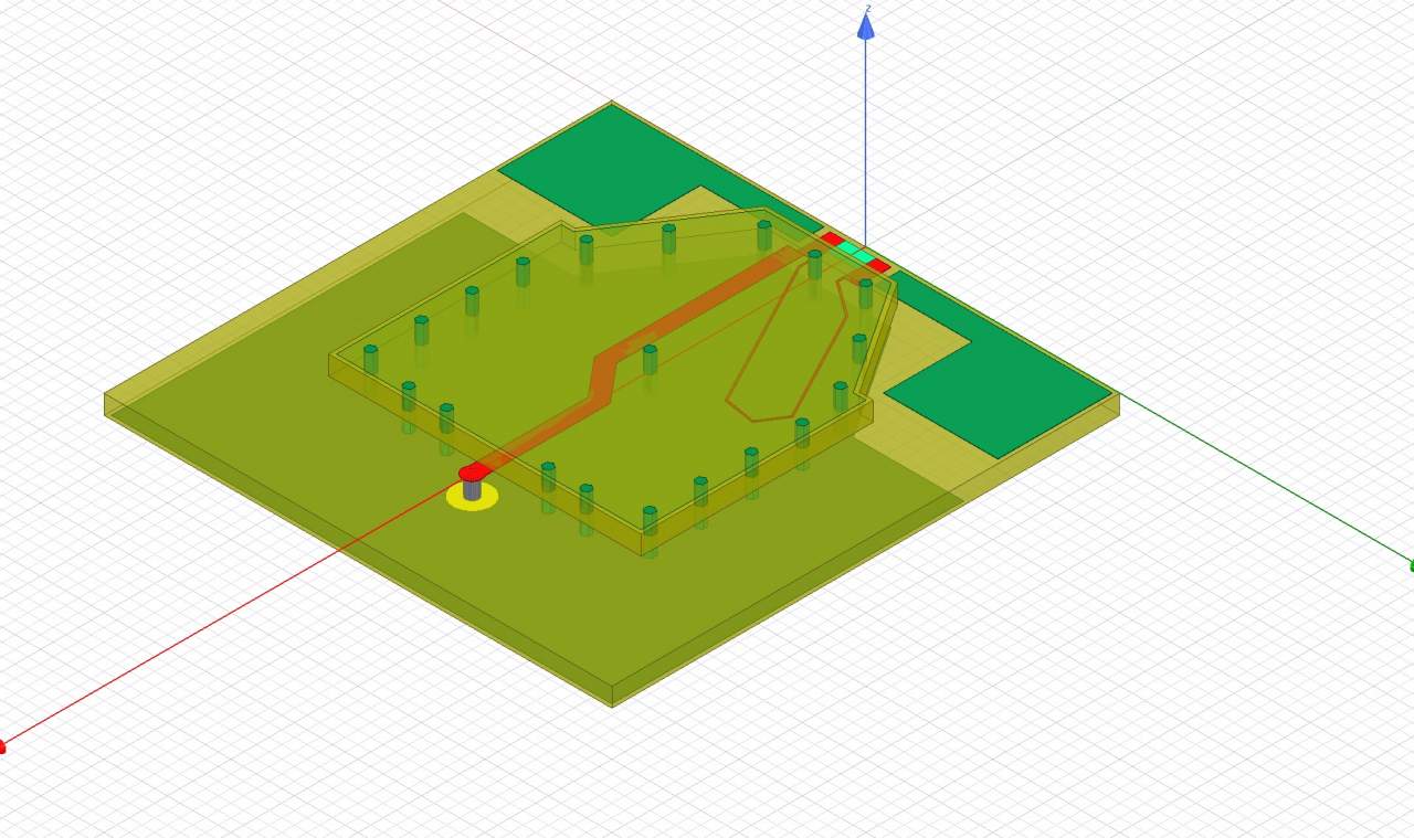

Юрий, больше преимуществ будет иметь такая схема на полосках типа "сендвич". Я года три назад разрабатывал её для одной фирмы производящей антенны. См. скрин: Верхний и нижний слои Ground я сделал полупрозрачными для визуализации полосков.Сообщение от yurik82 Посмотреть сообщениеВот микрополосковая версия 1:4 петлевого балуна
для фирм, которые будут делать на печатной плате (или нормированные материалы или есть лаборатория чтобы подобрать их параметры) конечно можно делать "более правильную" топологиюЮрий, больше преимуществ будет иметь такая схема на полосках типа "сендвич".
мой вариант это просто кусок пластины (алю, цинк), с одной стороны уложен кабель снижения, с другой стороны наклеить кусок пищевого полиэтилена, сверху провод. по сравнению с петлей из коаксиала - такое можно заранее просчитать с учетом трассировки и не мучиться с оконцовкой кабелей и подбором их длины. Но опять же не нравится "сопли" в виде центральной жилы. Полностью печатный с копланарными линиями конечно получше будет

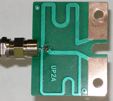

вариаций печатной петли есть множество, вот пример ТВ петель от американских фирмПоследний раз редактировалось yurik82; 18.12.2019, 13:21.
