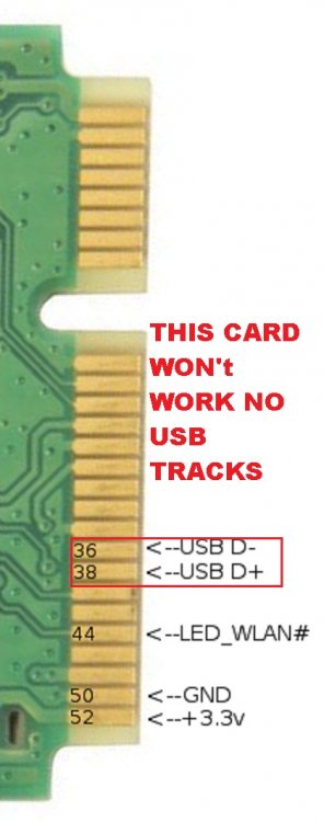

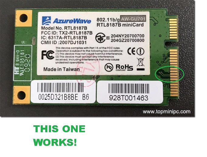

Я не знаю, было ли это опубликовано здесь раньше ...
Сделал это с несколькими rtl8187b с БОЛЬШИМИ РЕЗУЛЬТАТАМИ (даже лучше, чем tp link722)
https://www.electronicarts.com.ve/co...a-tarjeta-wifi
