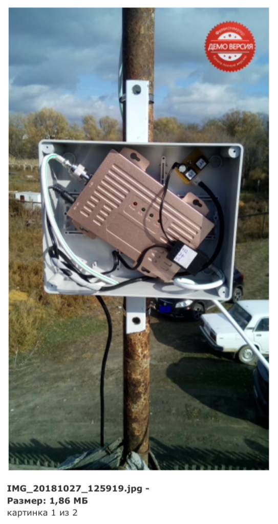

    Главный вопрос, лично для меня, можно ли использовать гермобокс при периодических приездах на дачу зимой? Как он поведет себя если не постоянно включен, что будет при запуске зимой?

          Про витую пару я даже не думаю, мне интересно как оно в мороз, если -30, и не включали две недели? Я не имею ввиду, что каждый раз устанавливать, установил и все, просто питание отрубается и включается раз в месяц, а то и реже.

            Высока вероятность, что не запустится сразу... Я бы всё таки снаружи только антенну оставил бы, а электронику вниз.

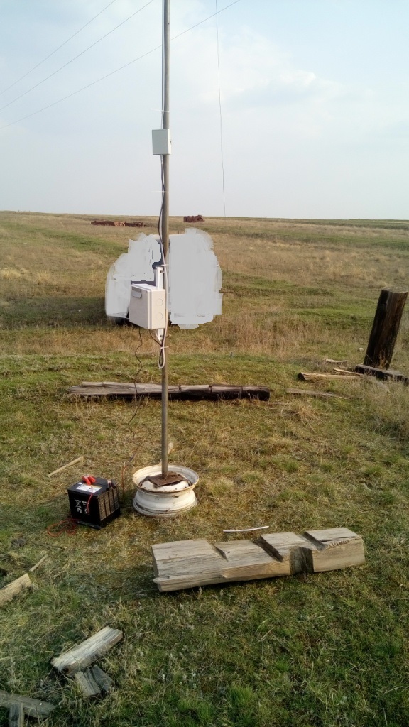

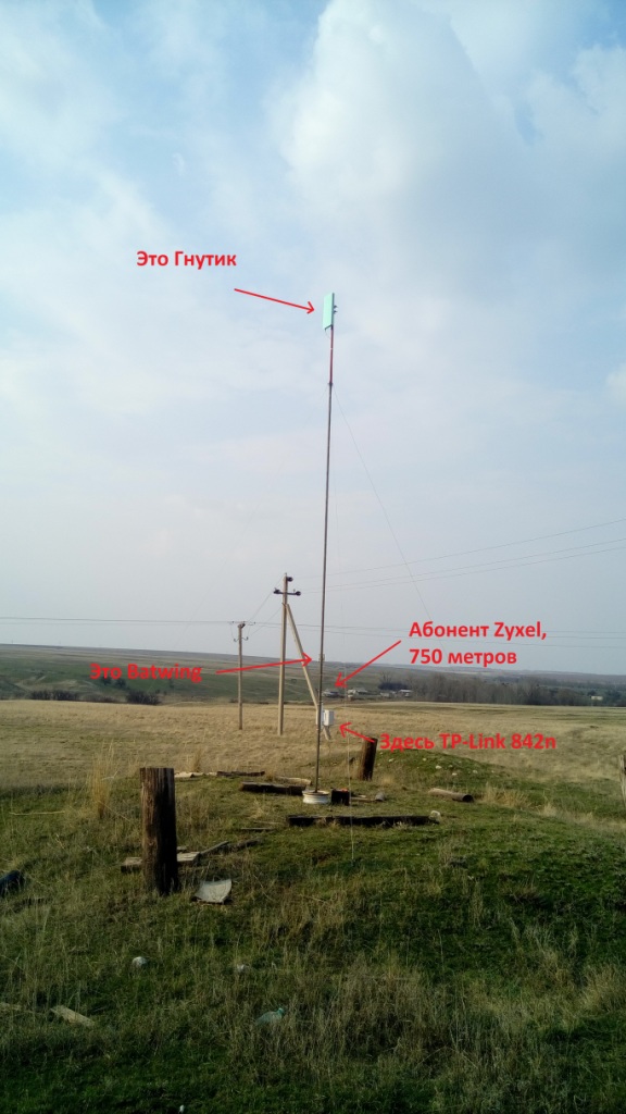

                  Поэтому устанавливаю оборудование под мачтой. Так оно доступнее. Если вдруг и не запустится после паузы и на морозе, можно применить "ручной запуск" (гикстартер).
                  Только "гермо" в боксе не надо. Летом поджарится. У меня в "гермо"боксах отверстия сверху и снизу для вытяжки. Сверху прикрыто водосливом. Бывало ставил и вентиляторы с тепловым реле.
                  Но гораздо эффективнее этот способ.

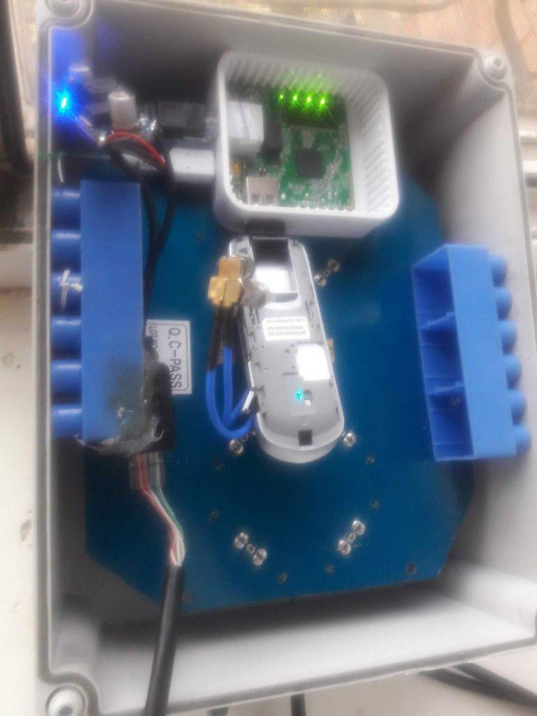

                    гермобокс ставится не от хорошей жизни...вернее слабого сигнала, когда и впрямь сигналы ой как слабы. У нас конечно -30* редкость, а летний зной продолжается месяцами, когда внутри гермобокса выше +70. И ни одного облака за июль и август. За 2018-2019гг пособрал и установил такой конструкции штук 30. С 50-90метрами сетевухи. Думал большинство из них крякнут. Но нет..держатся. К моему изумлению и радости пользователей. Тплинк3020 и модемы Хуавей рулят
                      +100500! И конденсат там будет и всё такое...
                      Ток я категорически против дырок сверху. Наметёт туда, надует... Как правило, достаточно только снизу.

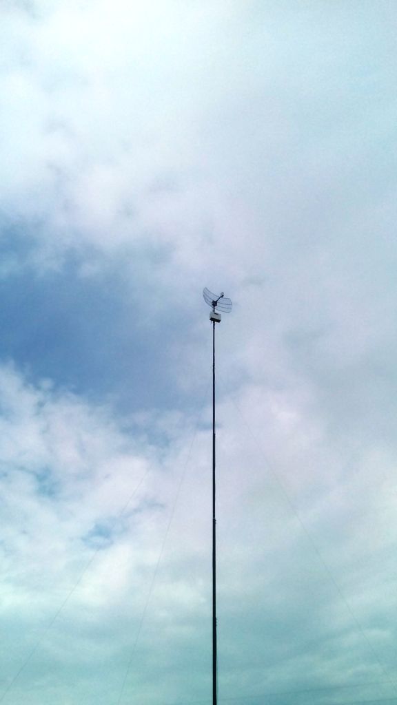

                        Стоит тарелка с облучателем Uve, высота больше семи метров. Лес прямо за забором, поднимать выше особо смысла нет. Если только ставить МIMO, но это значит еще один длинный провод тянуть.
                        Главное, что второй этаж он не топит зимой, и соответственно там дубак.

                        Я смотрю крышки сняты и роутеров и у модемов, видел даже роутеры специальные для гермобоксов, помогает?

                        А репитер не жарится на солнце?

                            И чему в нём жариться? Он же безмозглый. Пусть жариться.
                            И я не соглашался с тем, что сверху дырдочки не нужны.

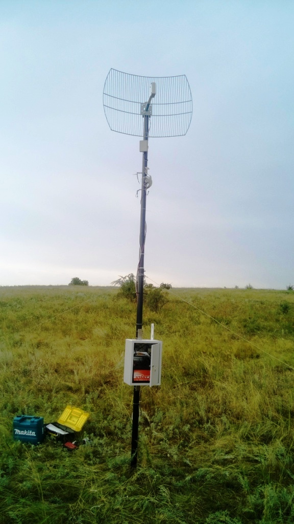

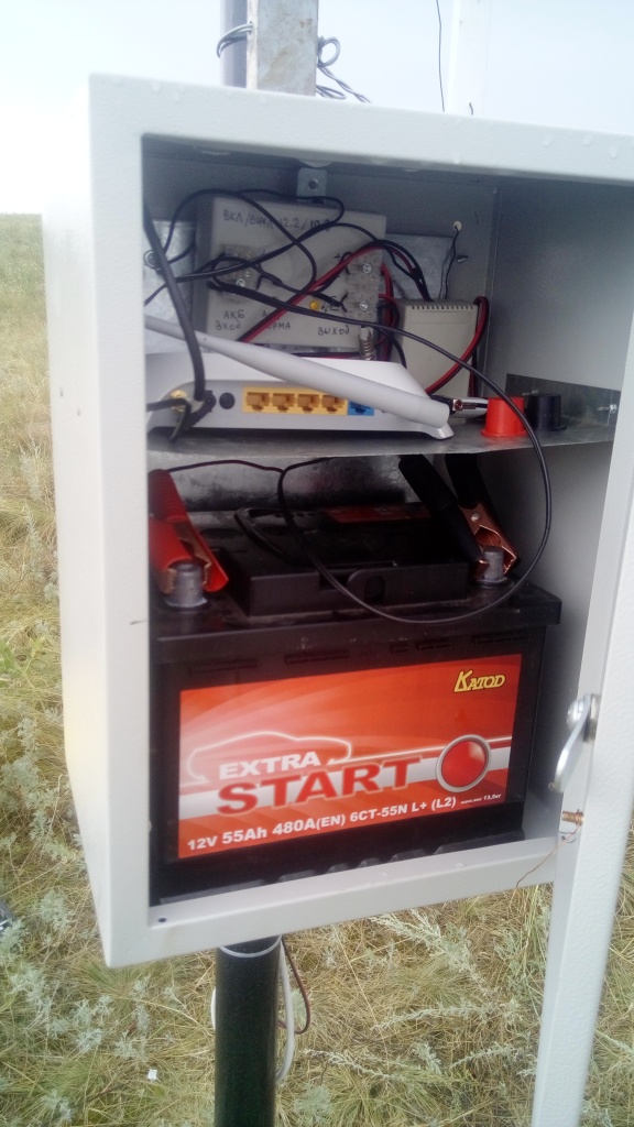

                            Опаснее всего не мороз, а летний зной с безветрием. Если ветра нет, то пусть нагревающийся от "аппаратуры" воздух выходит вверх самотёком (как в канализации :) ) Если сверху дырдочек не будет, ящик наполнится горячим воздухом.
                            Сильнее всего греется модем. Если во время использования в жару открыть ящик и взять его пальцами можно обжечься.
                            Если ящик ставиться на столб, то нужно ставить на теневую сторону. Можно применять механическое реле-термостат на 30+ гр. для подключения вентилятора.

                              Волгоград, Казахстан, это не Калужская область, хотя антенна стоит на южной стороне, такой жары у нас не бывает. А вот морозы случаются чаще. Если оборудование работает постоянно, то там создается свой микроклимат, а вот когда время от времени, могут быть проблемы.
                              Идея с репитером мне нравится, вот придет из Китая, обязательно попробую. Может получится вообще без модема обойтись.
