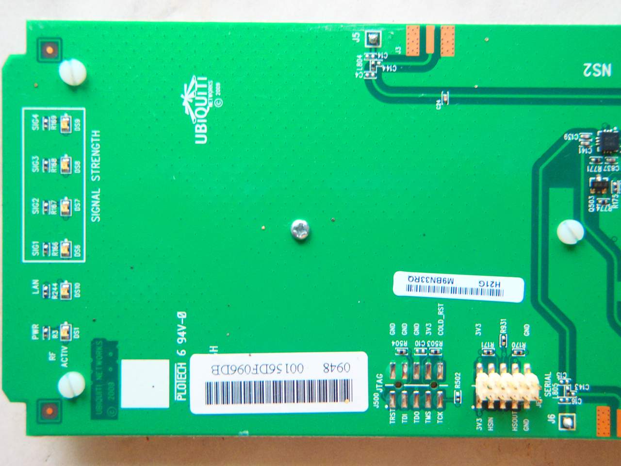

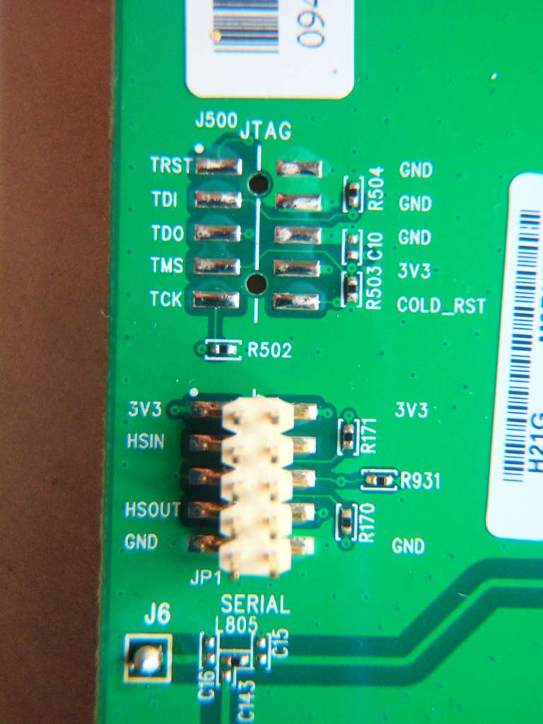

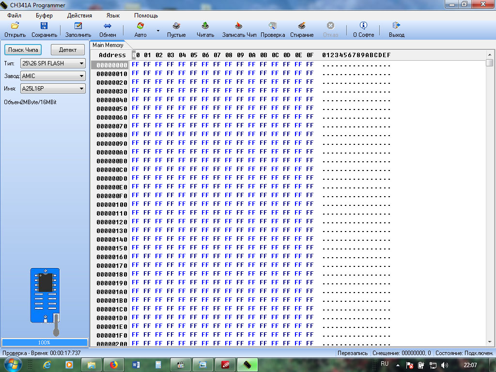

mtd -r erase rootfs_data ранее делал сейчас после этого горят 2 огонька при пинге вначале через несколько секунд проходят 4 пакета и всё далее он не виден, не пингуется, лампы не мигают, но 2 горят. При сбросе как и полагается горят попарно, но опять перепрошиться не могу, не реагирует, не пингуется. Программатор CH341A может помочь? микросхема ap1510 он потдерживает её или нет? При выдёргивание провода лан диод лан гаснет при включение соответсвено горит похоже всё таки программный сбой? с биосом связаный . боюсь программатор цеплять к биосу точно пойдёт? Прогромматор этот мне посоветовал Алексей в другой моей теме я и купил раз опытные товариши предлагают но вот usb-ttl у меня этого шнурка нет, без него возможно? CH371a может как usb ttl использоваться на нём тх рх распайка есть, а вот на фото наноса две группы контактов какой tx? rx? Так распиновку на плате кто подскажет?
nanostation 2 атерос старой модели после mtd -r erase rootfs_data не виден

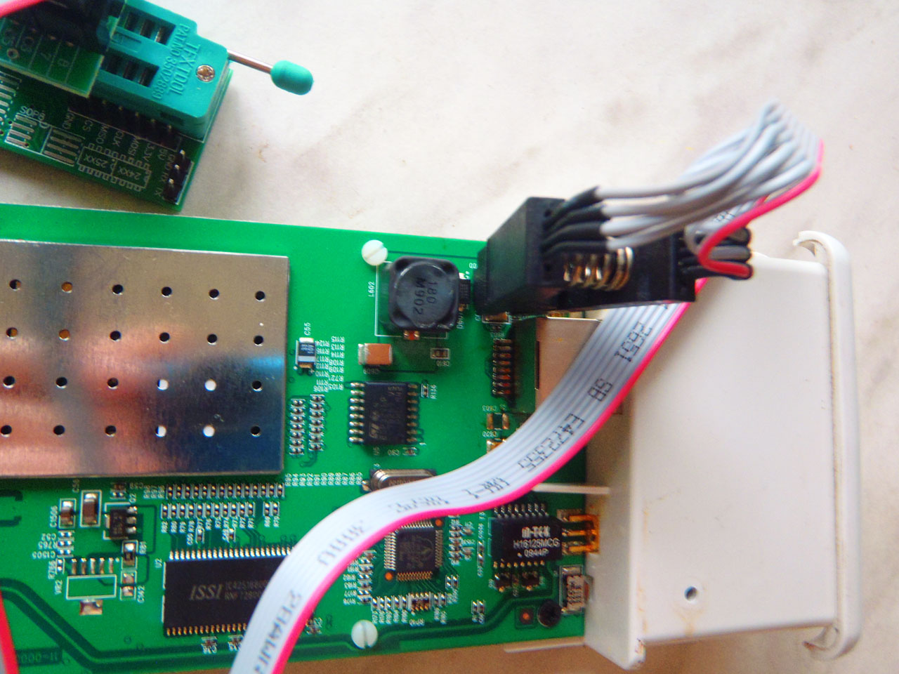

Подцепился к hsin и hsout сh341a в режиме компорта при этом загрузки нет, горит только одна лампа питания.

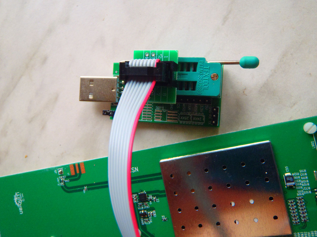

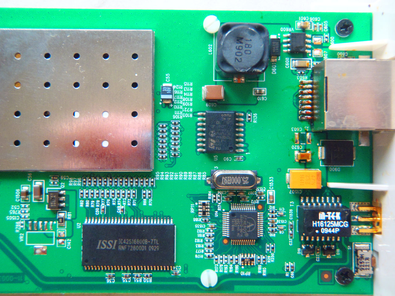

В режиме программатора прищепкой к микросхеме ар1510 к гнезду 24хх сработало тем что прога пыталась определить чип фото внизу пишет что он пуст. Причина в флешки? Туда стандартную прошивку залить нельзя необходимо с загрузчиком?
CH341a подключил от rx к ноге hsout на наносе скорость 9600 только при ней он вывел картинку

ранее это помогало, что делать далее похоже это программный сбой возможно вирусняк, главное кнопка резет работает диоды мигают попарно, но перепрошить не получается. Так может стандартной прошивкой через этот программатор? Похоже мало памяти но только вероятно через прошивку можно сделать.mtd -r erase rootfs_data
