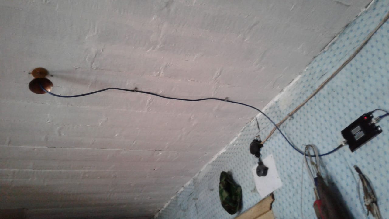

У меня есть репитеры GSM и UMTS типа такого https://ru.aliexpress.com/item/33007...AbTest=ae803_4. При наличии адекватной outdoor-антенны очень даже неплохо работают в условиях, когда без них даже телефона практически нет.

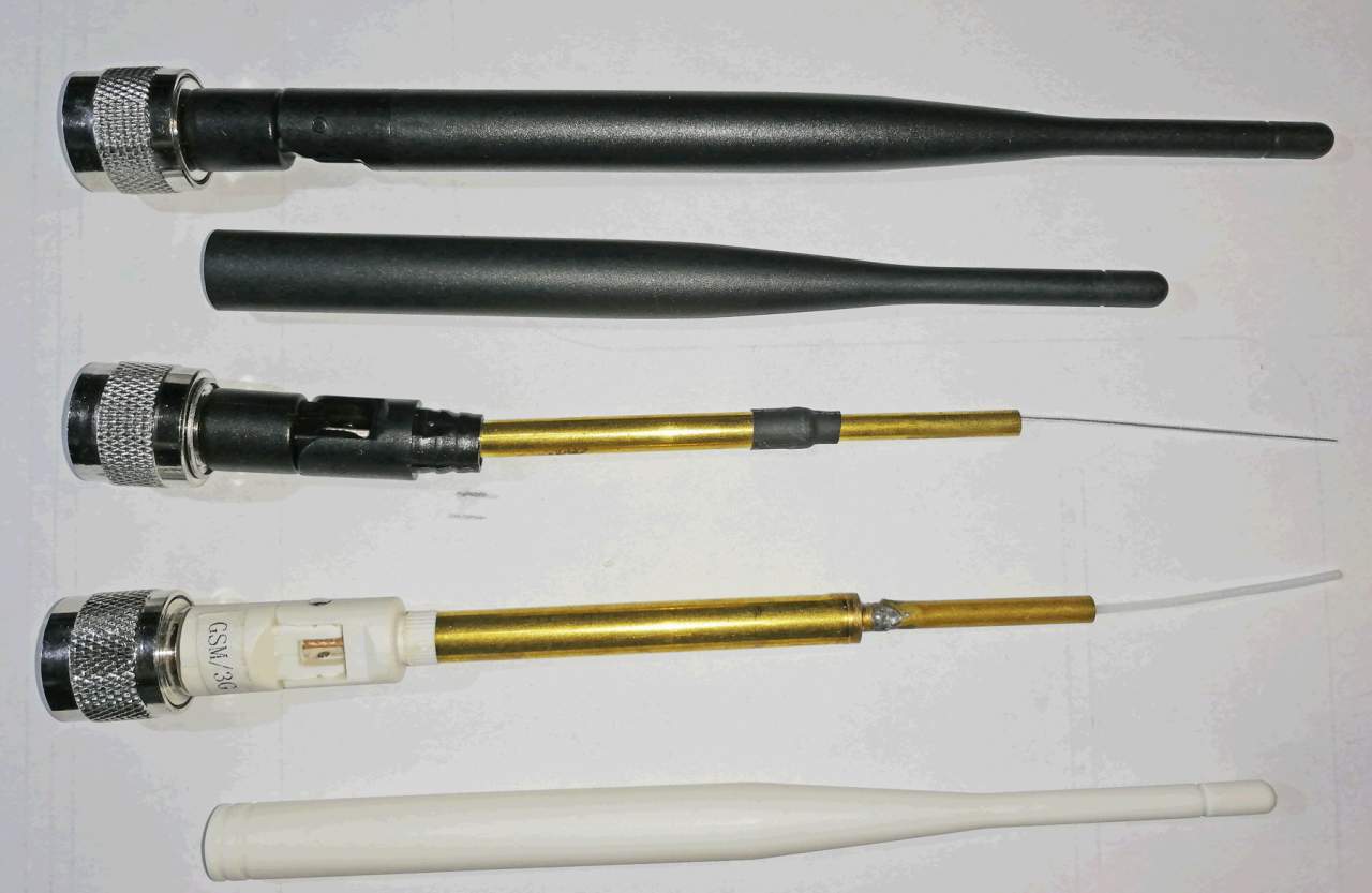

Вопрос оптимизации и любопытства: к репитерам идут indoor-антенны типа: https://ru.aliexpress.com/item/32255...274233edfcxmot. По-моему, только китайцы могут утверждать, что антенна может быть достаточно эффективной в диапазоне 800-2500 MHz. Внутри 2 латунных цилиндра, соединенных с землей, и центральная жила (см.фото). Вам наверняка известен тип этой антенны (в отличие от меня). Хотелось бы повысить эффективность антенны на 2100МГц чтобы расширить охватываемую 3G площадь как для интернета, так и для телефона.
Вопрос: можно ли настроить ее на 2100 "отпилив-откусив" лишнее? Если да, то как рассчитать? Или не стоит заморачиваться и подобрать замену?
На мачте, метров на 6 выше репитера и indoor-антенны, висит инвертированный AMOS-5: http://skyprox.net.ru/ftp/pub/soft/w...invertamos.pdf, пересчитанный на 2100. Очень мне понравилась эта антенка - просто делать, настройка не нужна и при этом хорошо работает! Т.к. у нее лепесток сильно сплющен по вертикали, то возникновение обратной связи и генерации при более эффективной нижней антенне маловероятно.
Возникла мысль внизу тоже поставить AMOS, но 3-х элементный, чтобы лепесток не слишком сплющивать и поменьше она была.
Что скажете, уважаемые?
