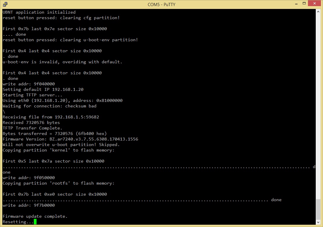

1. Запустил обновление 5 UNIFI AP (BZ.ar7240.v4.0.15.9872.181229.0259). Они не обновились и отвалились. Перезапустил с нажатой кнопкой РЕСЕТ. Точки вышли в режим TFTP для обновления прошивки (Мигает ЗЕЛЕНЫЙ ОРАНЖЕВЫЙ). Дал им прошивку, скачанную с сайта производителя BZ.ar7240.v4.0.15.9872.181229.0259. В итоге точки вообще умерли (ГОРИТ ОРАНЖЕВЫЙ). Припаял консольный кабель и увидел полное отсутствие жизни. Читал, что прошивку нужно брать с сервера-контроллера UNIFI. Осталась последняя точка. Припаял Консольный кабель. Вышел в режим TFTP. подсунул прошивку с сервера (Она на пару метров меньше) и убил последнюю точку.

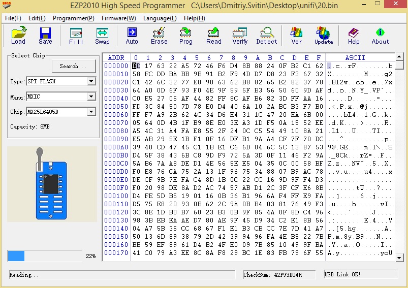

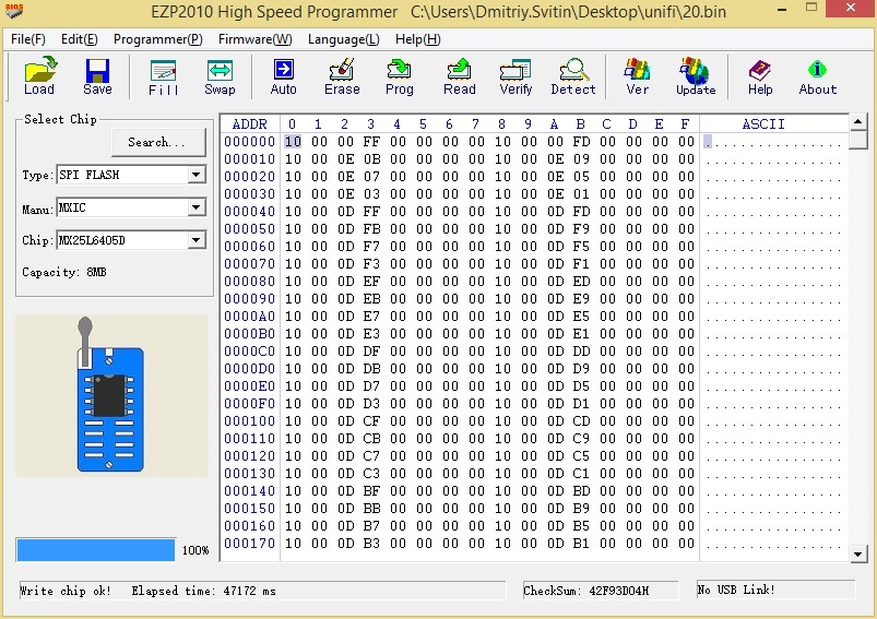

2. Взял образ с живой точки и начал экспериментировать. Выпаял микросхему. Залил программатором прошивку (От Живой точки с версией 4.0.15). При попытке восстановить прошивку через TFTP точка умирает. Заливал прошивку через программатор от NANOSTATION m2. U-BOOT TFTP чудно восстанавливает прошивку на другие левые и ничего не умирает. На лицо проблема в U-BOOT AP 4.0.15.

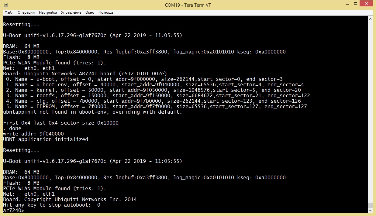

U_Boot работает и TFTP тоже

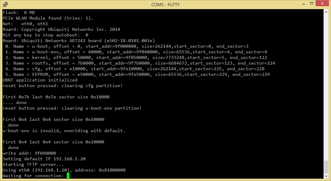

Заливается прошивка. Рестарт. Точка не отвечает вообще, даже в консоли.
Прошивка портится.
Скриншоты показывают, что U-boot работает. А потом прошивка Портится.
Этого не происходит, если загрузчик от другой точки.
Проблема именно с АП 4.0.15
Если кому нужно. Могу дать схему заливки прошивки через ARDUINO. Шьет долго, но работает также как и китайский программатор. Прошивки идентичные. Те сбой китайского программатора исключен.
