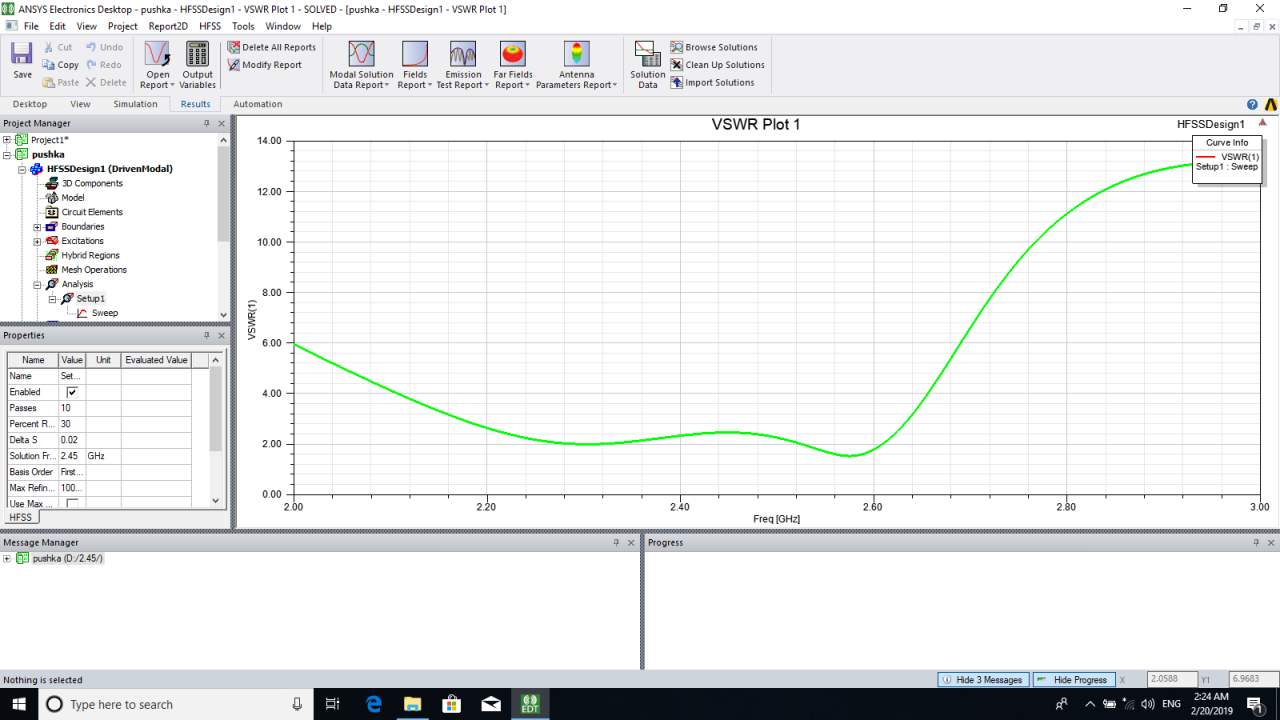

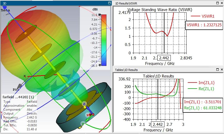

    Проект рассчитывался по калькулятору, почему такой высокий КСВ?
    Сообщение от Светлячок Посмотреть сообщение
    Потому что, автор калькулятора не удосужился прочитать про масштабирование антенн до конца.
    Он прочитал только первое предложение.

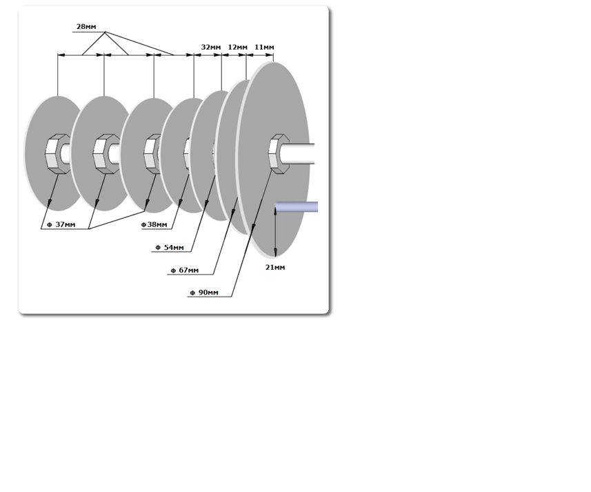

      Алексей, вы не подскажите, что не так в конструкции? Может есть ссылка на корректный калькулятор?

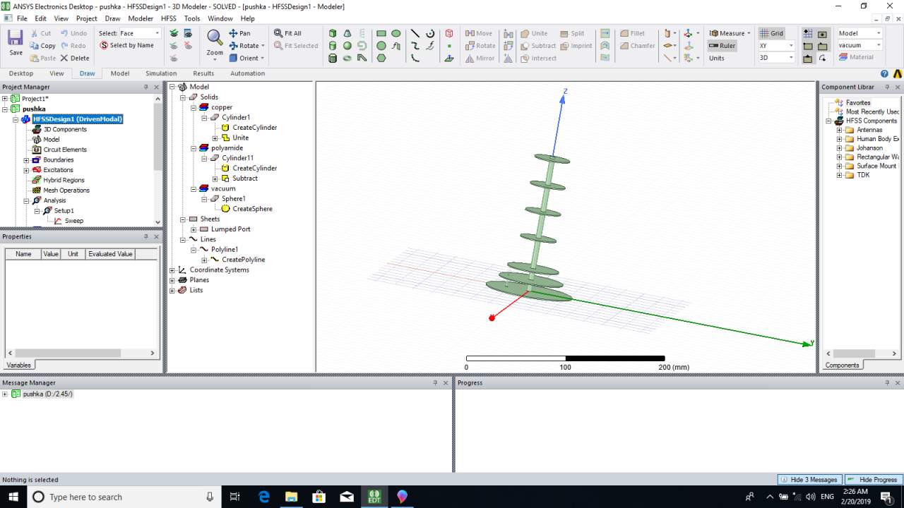

        Зачем вам калькулятор, когда у вас есть HFSS?
        Последний раз редактировалось Aleks07111971; 20.02.2019, 16:15.
          В чертеже наногайки на разводной ключ 32, а в HFSS я их уже не вижу

            В проекте есть, ситуация не меняется
            Последний раз редактировалось Светлячок; 20.02.2019, 16:35.

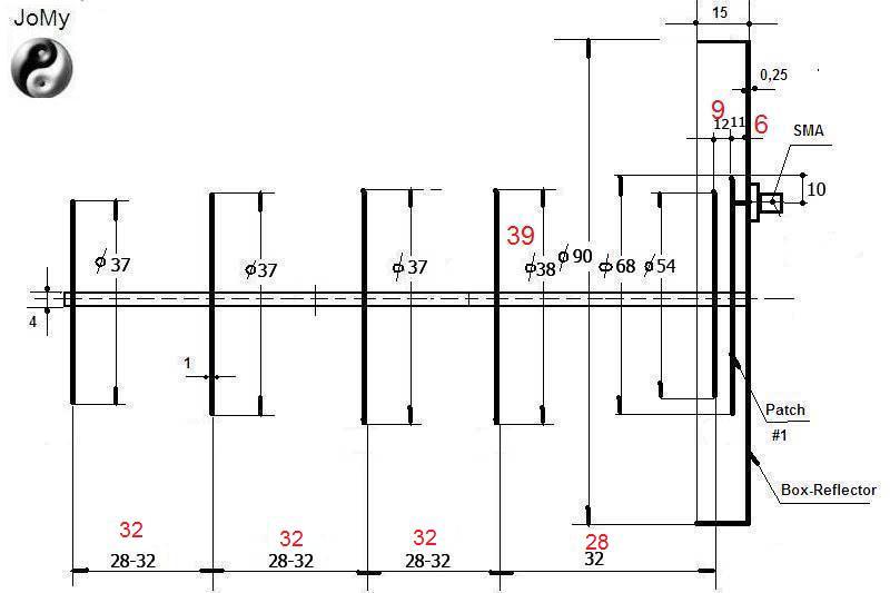

                JoMy, вспотеешь делать борт, который нехрена, кроме трудозатрат, и перевода дорогого припоя и бесполезной траты времени, ничего не даёт.
                Проще нарастить замедлчющую структуру(добавить директоров)!
                За столько лет проведённых на этом сайте, мог бы и дойти до этого сам!

                    я не анализировал что дает конкретно этот борт в конкретно этом чертеже, но борты в ВиФи в принципе нужны больше чем директоры.
                    Усиление вперед (количество директоров) в современных условиях почти ни на что не влияет. А ослабление боковых лепестков и задницы (помехозащищенность) дает.
                    В некоторых случаях больше толку от ослабления задницы на 6 дБ чем добавление усиления вперед на 6 дБ.
                    Хотя это зависит от конкретного предназначения, если там где будет эта антенна рядом ничего нет - то на задницу наплевать.
                      Юрий, если мы будем доводить антенну до уровня "Профи", она моментально превратиться в рупор!:) Все вопросы с задом и боком, отпадут.

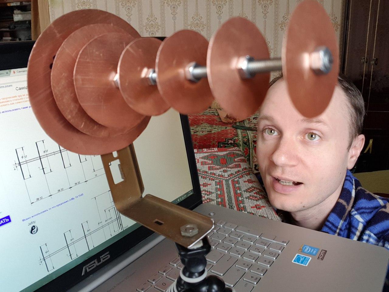

                              Хорошая картинка вставить в шапку
                              Очень одухотворённоё лицо! Сколько позитива, так сегодня недостающего некоторым сердитым антенщикам!
