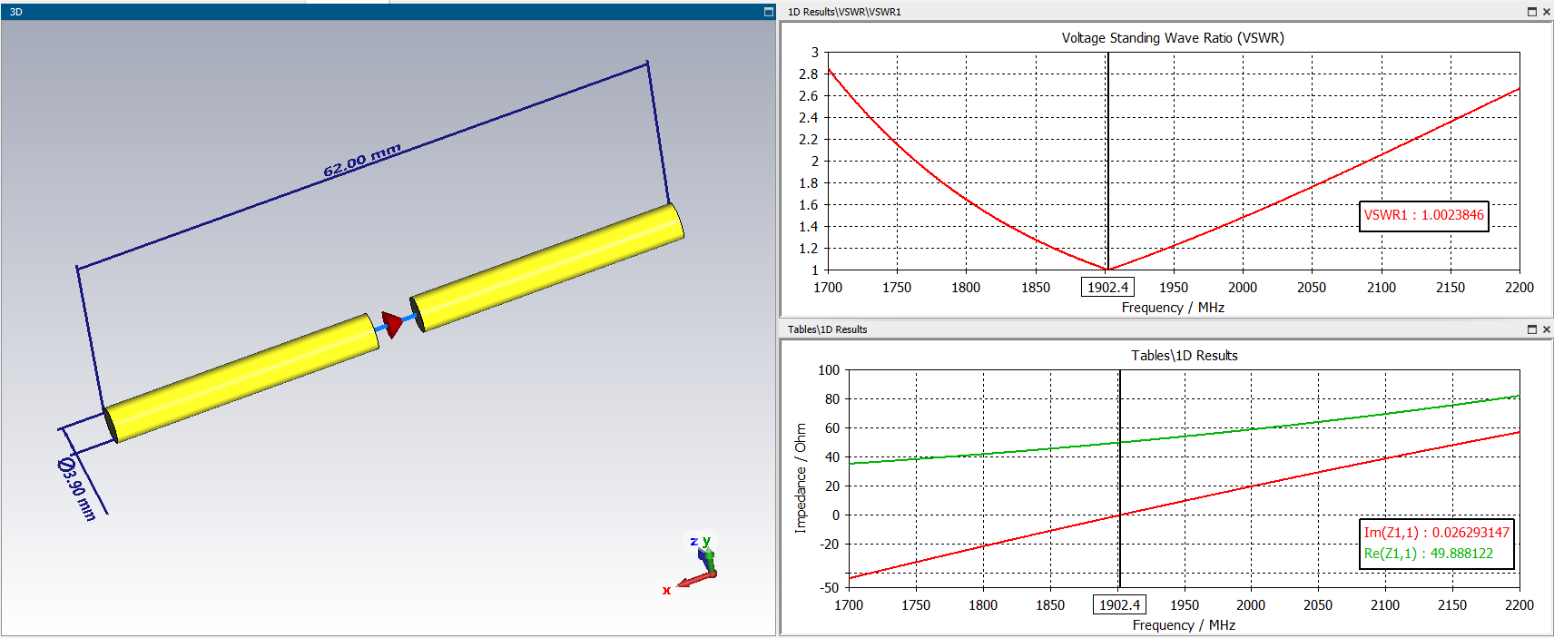

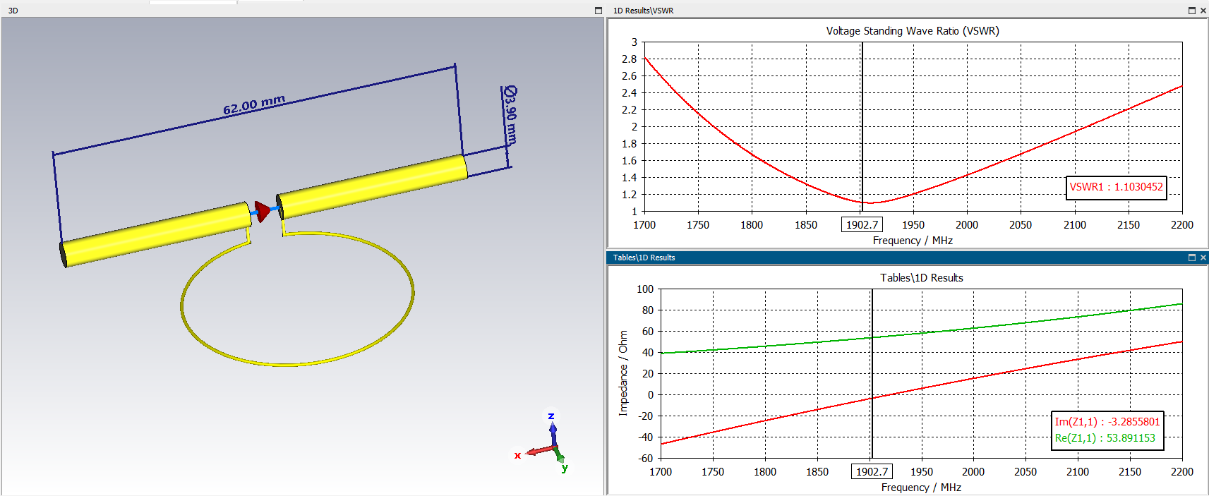

          * не имеет симметризации (балуна)
          имеет
            #35
            MrNemo, функция симметрирующего устройства - ослабить ВЧ токи на поверхности оплётки кабеля. Для этого кабель от точек запитки должен отводиться по проводу шлейфа до точки нулевого потенциала, что в этой антенне не исполнено. Поэтому в этой антенне кабель будет обладать антенным эффектом .
