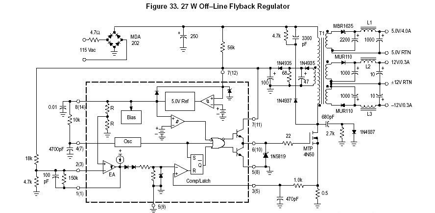

люди поскажите кто-нибудь пробовал ремонтировать блокипитания от точек доступа D-link AP2000, а горят как спички..... а так постоянно новые точки покупать из-за блоки питния как накладно получается...Все инет облазил, никакой схемы для них нет или хотябы подскажите принцип работы этихх блоков питания....

афтор, идеш в магазин радиодеталей, покупаеш там P4NK60Z, SG3843 (или CM3843A, KA3843A, и прочии 3843) вскрываеш блок, меняеш, включаеш радуешся..
иногда подгарает ризюк, он на 340 ом..
дохнут бп от брасков в сети..
Полевик редко когда сам вылетает, обычно стаёт на КЗ все 3 ноги, вышигает минусовый резюк 1Ом, после чего валит затвором на выход шима 300В. Обратноходовиков наремонтировался, полупроводники от перегрева вылетают, бо параметры ихнее плывут при поднятии температуры, а так в 90% случаев отделываются заменой того или иного электролита.
че за детали, по подробнее можешь описать..... я прозванивал цепьна выпремлении 220, фроде все диоды нормальные и дросель, а дальше просто не знаюсхемы,преобразования, там еще незнаю какая деталь на не много ножек.... мож ее как то модно прозвонить.... Вот единственное транзисторы не сморел....Сообщение от Пушной звер Посмотреть сообщениеты дурак???

возми от компьютера бп..ничего делать не надо..у него есть дежурный выход 5 V 2 Aмпер. цвет провода фиолетовй "+" черный минус..поможет..а купленные точки мне вышли..)))))Сообщение от tankist Посмотреть сообщениелюди поскажите кто-нибудь пробовал ремонтировать блокипитания от точек доступа D-link AP2000, а горят как спички..... а так постоянно новые точки покупать из-за блоки питния как накладно получается..
