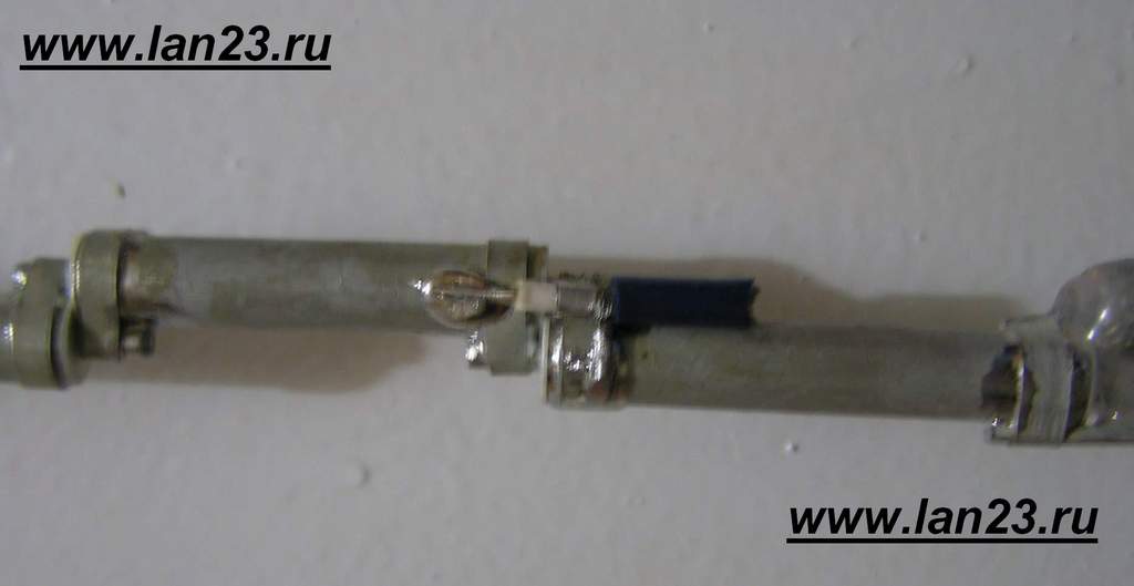

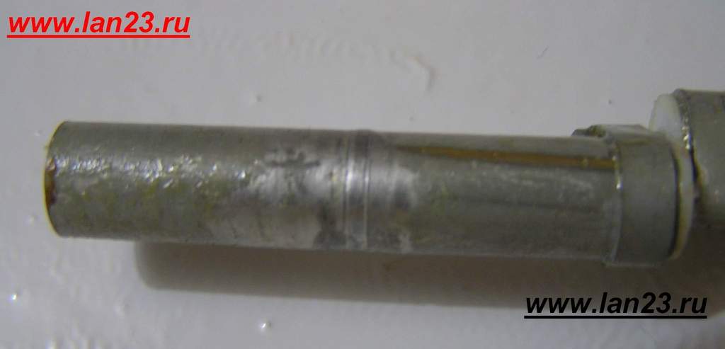

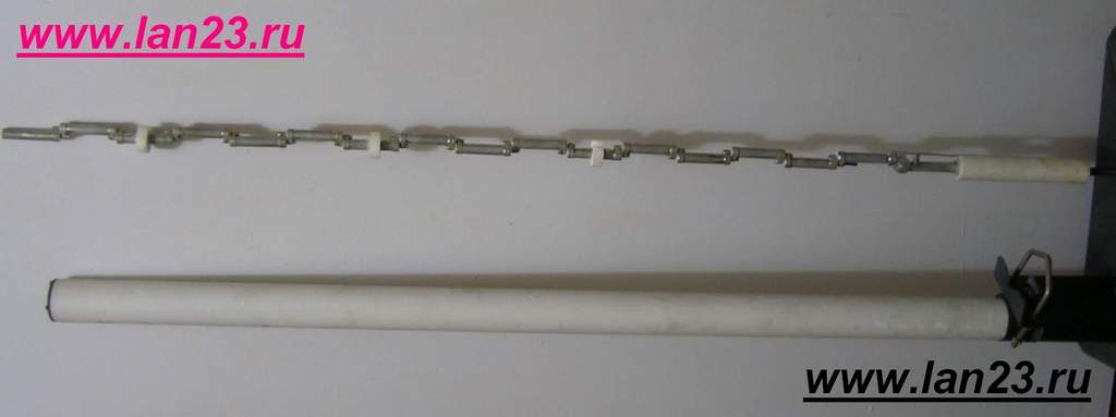

Пока выкладываю фото этой антенны , если возникнет интерес то пишите вопросы в тему.
Препарируем Град-2401 :)
Следующей будет Украинская подделка антенны "Круговая вертикальная Wi-Fi антенна PheeNet OH-012" :) http://www.pheenet.com/ ,а производство указанно как ни странно филипс Словакия (маде Украина)

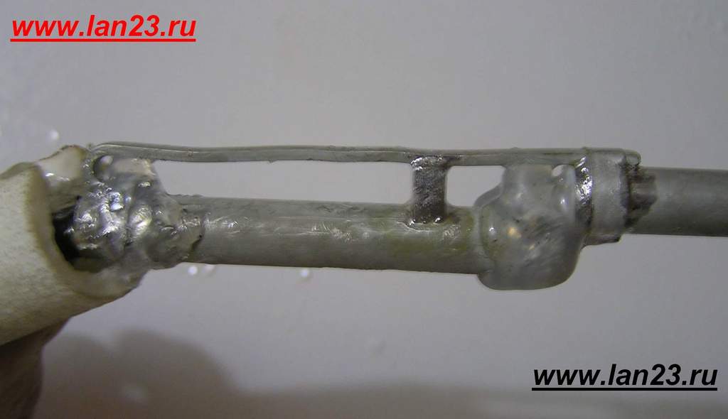

Всем доброго времени суток!

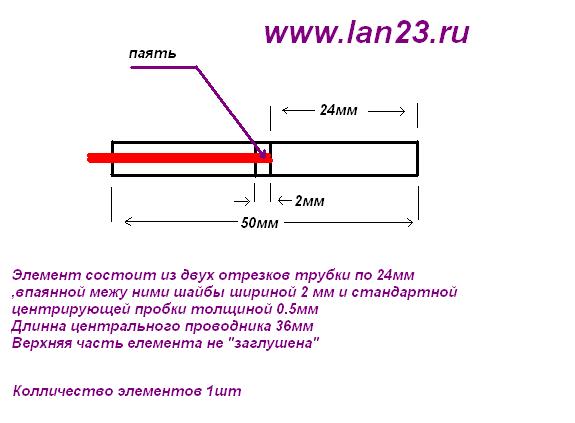

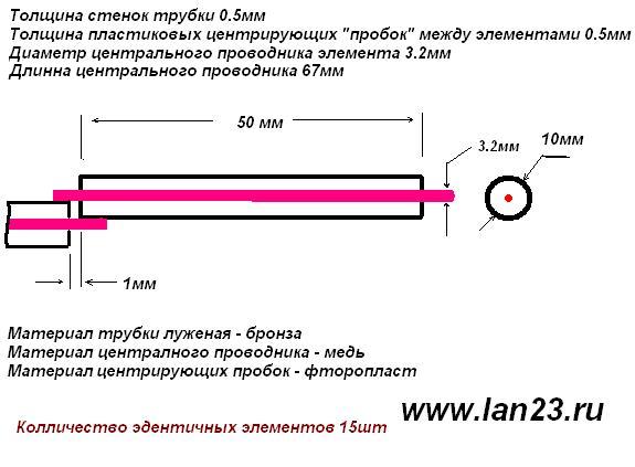

Вот решил повторить сие чудо. Поначалу казалась конструкция не сложной. Но вот когда собрал материалы, возникло несколько вопросов.
1) Согласующий элемент. Там кабель проходит внутри? Трубки не соединены между собой?
2) Запитка. Кабель проходит через 1 трубку, затем оплеткой припаивается ко второй, и центральной жлой к третьей?
3) Количество элементов. На первом чертеже указано количество элементов 15. Значит общее 17?
4) Изоляторы. Поскольку я не чувствую в себе сил припаять провод к трубке и не подплавить изолятор, решил наточить их из текстолита. Чем можно заменить фиберглассовую трубу?
Из материалов использую медную трубку 8/10 и латунную проволоку 3. Описанных материалов у нас в городе мне найти не удалось.
P.S. Просьба сильно ногами не пинать, просто хочется собрать правильно и качественно.
даСообщение от WinMustDie Посмотреть сообщениеВсем доброго времени суток!
1) Согласующий элемент. Там кабель проходит внутри?нетСообщение от WinMustDie Посмотреть сообщениеТрубки не соединены между собой?нет оплетка паяеться к тойже трубкеСообщение от WinMustDie Посмотреть сообщение2) Запитка. Кабель проходит через 1 трубку, затем оплеткой припаивается ко второй,к второйСообщение от WinMustDie Посмотреть сообщениеи центральной жлой к третьей?смотрите внимательно чертежСообщение от WinMustDie Посмотреть сообщение3) Количество элементов. На первом чертеже указано количество элементов 15. Значит общее 17?изоляторы пойдут, трубку заменить водопроводной ПВХ.Сообщение от WinMustDie Посмотреть сообщение4) Изоляторы. Поскольку я не чувствую в себе сил припаять провод к трубке и не подплавить изолятор, решил наточить их из текстолита. Чем можно заменить фиберглассовую трубу?QUO NON ASCENDAM

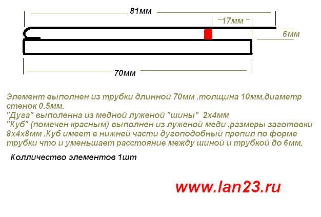

Для настройки , припаиваеться кусок кабеля потом обрезаеться кусачками в процессе настройки до нужной длинны.Сообщение от mPustik Посмотреть сообщение
1. Мне не понятно что это за кусочек кабеля на фото! И для чего он нужен?
паяльником ,поочереди собрать конструкцию из 3х элементов :)Сообщение от mPustik Посмотреть сообщение
2. И еще не могу разобрать как тут паять?Если вам без канифоли удобнее....то можно и безСообщение от mPustik Посмотреть сообщение3. А паять можно с канифолью или без?
За ранне спасибо
QUO NON ASCENDAM
http://www.lan23.ru/forum/attachment...1&d=1230489357
если не сложно раскажите про этот элимент поподробней.Камнями не кидатся, делаю первый раз и хочется чтобы всё получилось :).
