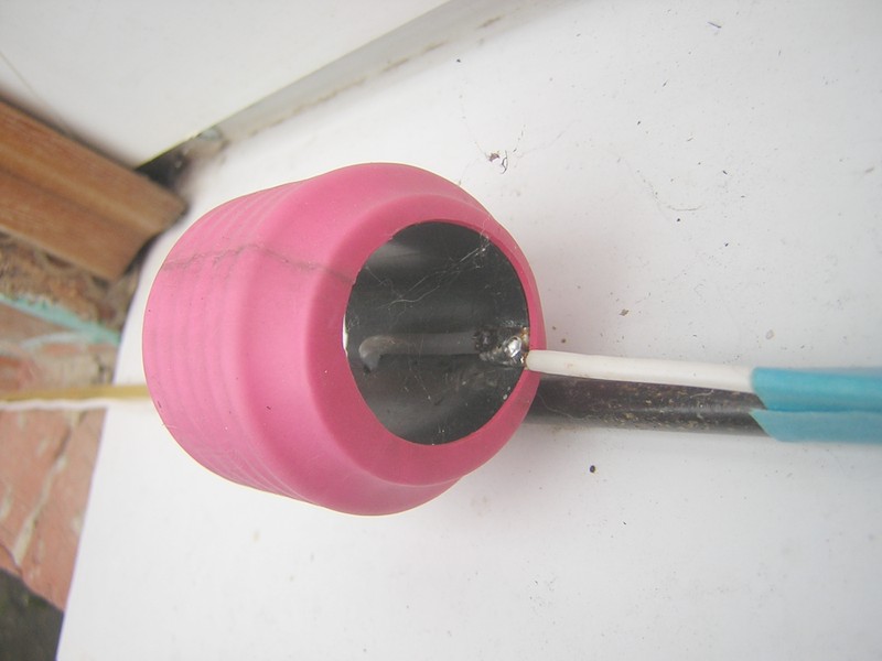

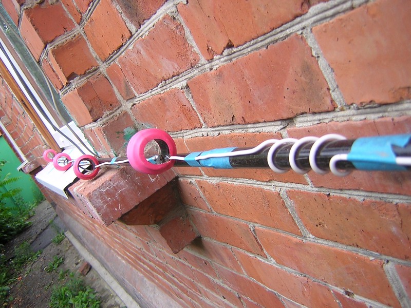

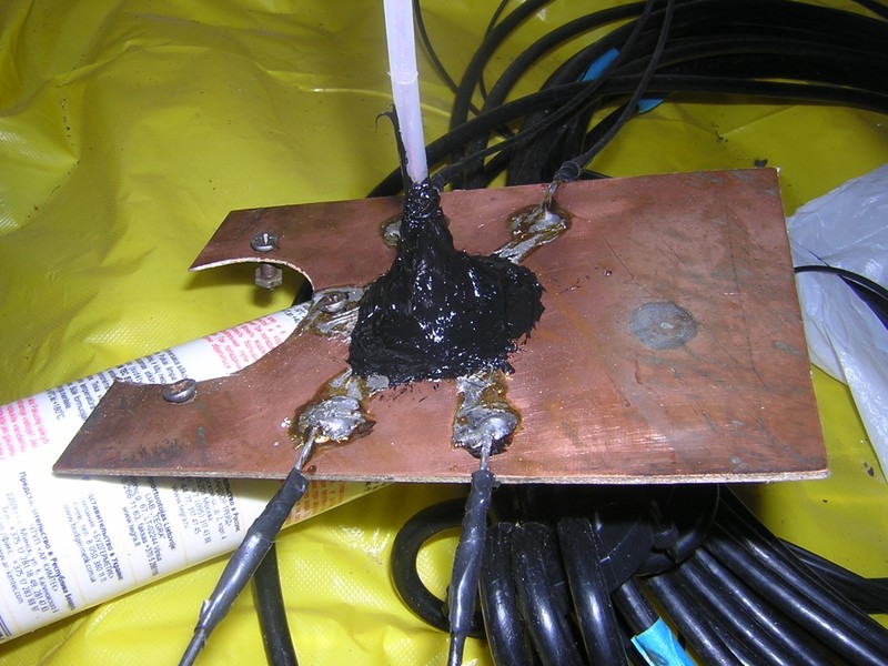

    Используя опыт изготовления трапов [ http://www.lan23.ru/forum/showthread.php?t=2058 ] можно попробовать более простую конструкцию, только продумать конструктив (материал - подобрать соотв. диаметры вибраторов).
    sakura.maa
    Настройка трапов без АА найдена на http://www.mydarc.de/dk7zb/Trap/trap.htm
      Исходная модель найдена тут http://www.rz3awm.net/equip.htm

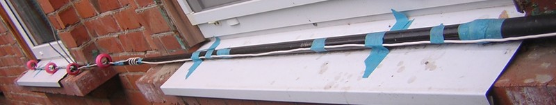

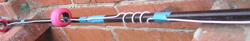

      Изменены диаметры вибратора, если в исходнике используются трубы (дюраль) разного диаметра, то тут я постарался уйти от этого и использовал в моделе медный провод диаметром 2мм (для удобства экспериментов с использованием удилища).
      P.S. При настройке ... использую медную жилу в ПВХ изоляции диаметр меди 1,7мм в качестве полотна антенны, соответственно расчетные МАННАй размеры оказываются бОльшими, чем нужно, приходится каждый вибратор (его часть) навивать на удилище (либо откусывать) тем самым укорачивая его (обратимся в поиск на форуме СКР Длинна полотна диполя. ) :

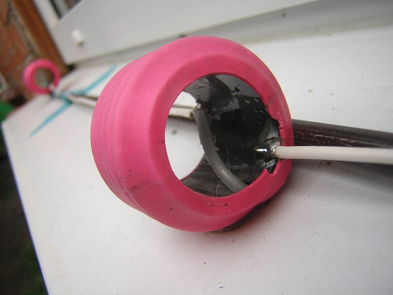

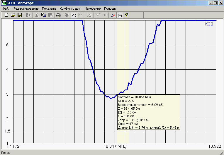

        После настройки "на земле" ...

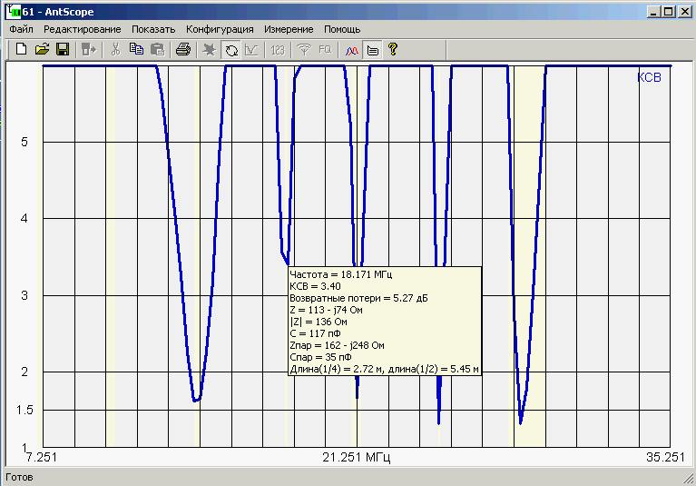

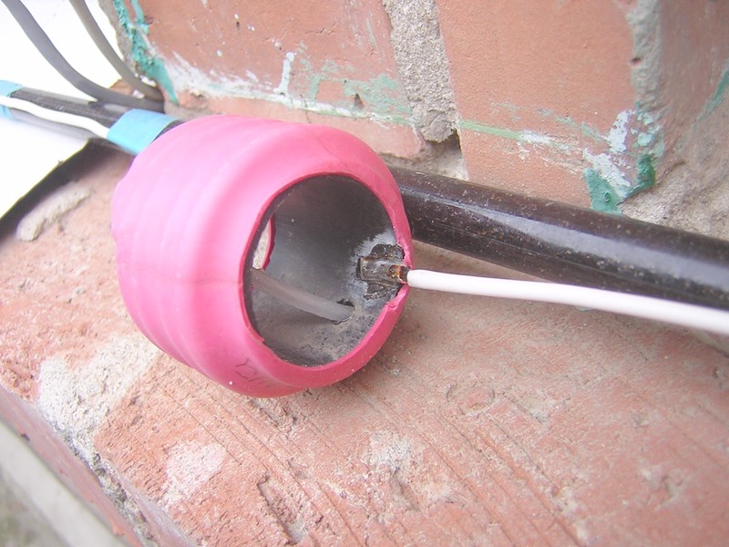

          странно , но не получилось на 18мгц вогнать ксв менее 3 ... не пойму почему так (единственное предположение [это нерезонансные противовесы, хотя в моделе нормально] - подумал и пришел к выводу что виноват трап, т.к. его добротность более низкая чем у трапов на другие диапазоны - не хотел лепить трап на большем диаметре трубы т.к. не было термоусадки бОльшего диаметра) :
