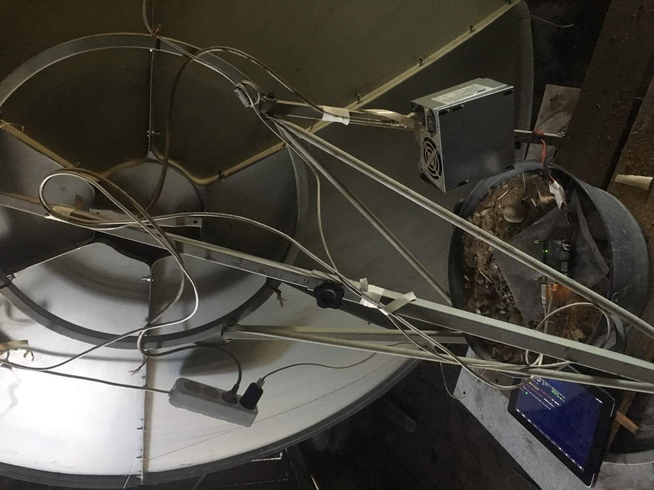

Всем здраствуйте.
Я конечно читал этот форум и множество других, прежде чем начал мастерить. Тему "облучатель оффсетки" прочитал всю, но там свели к "дискам на шпильке".
На форумах по СВЧ, наших и забугорных не знают о таком облучателе. Там правят балом рупора с вибратором-штырьком 1\3 длины волны.
Делал эту банку, вставлял о оффсетку, - шляпа. Биквадрат в оффсетке тоже не пошел у меня как ожидалось. Она меленькая и мне не нравится, купил Прямофокусную 1.8 метра.
Вбить в поисковик "простой облучатель параболы на полевой день", я сделал такой.
Пропорционально соотношению частот уменьшил все размеры. Антенна 1.8м, облучатель этот, RT2870/RT3070 Wireless Adapter китайская 2х ваттная Альфа.
Крутил антенну, менял место положения облучателя, настроил на максимум уровня. Конечно это работает, Шифер +400м +2 несущие стены панельного дома - Винда качество
сигнала характеризует как "хорошее" iwconfig показывает 63-65 попугаев. Простой телефон в режиме AP в прямой видимости (с возможностью стабильной работы хотя бы на полмегабите)
видит метров на 500-700.
На этом все хорошее и заканчивается. На вскидку, а покрутил я её немало за полгода, диаграмма направленности выглядит как растопыренная пятерня, причем 2 средних пальца
примерно одинаковой длинны, один немного по толще,расстояние между ними 2 градуса, с сильным провалом. Еще задний лепесток видно за 200метров обычным телефоном, если
работать в режиме ТД. Вообще в этом режиме в радиусе 50м, не попадая под луч,не задирать мощность, от неё сильнейший сигнал.
1. Это законно?
2. Почему такая диаграмма? освещает всё вокруг. (ниткой проверял зеркало, крест-накрест,наискосок. 2мм всего разница была, пока в квартире стояла)
3. Облучатель, сильно ли критичен уход в размерах? на 1-2 мм самой чашки, кольца, расстояния до дна?
4. Кабелёк использовал от родной штырьевой антенны, просто впаяв его в разрыв кольца, свисток повесил сзади.
5. Использовал родное крепление 3.4-4.2ггц облучателя, линзы, или кольца, мой облучатель стоит в них. Они мешают?
6. Облучатель гонит, зеркало гонит, они оба там гонят и какой-нибудь резонанс вылазит или я гоню?
