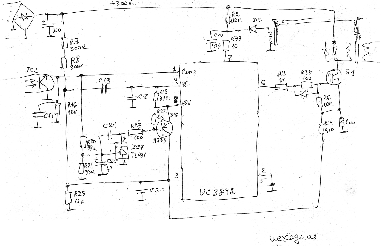

ШИМка UC3842. Подаю внешнее питание на шимку – микросхема по всем признакам исправна.
Начинаю проверять обвеску (TL431, оптопара, диод питания, обратную связь) – все исправно, но схема не работает.

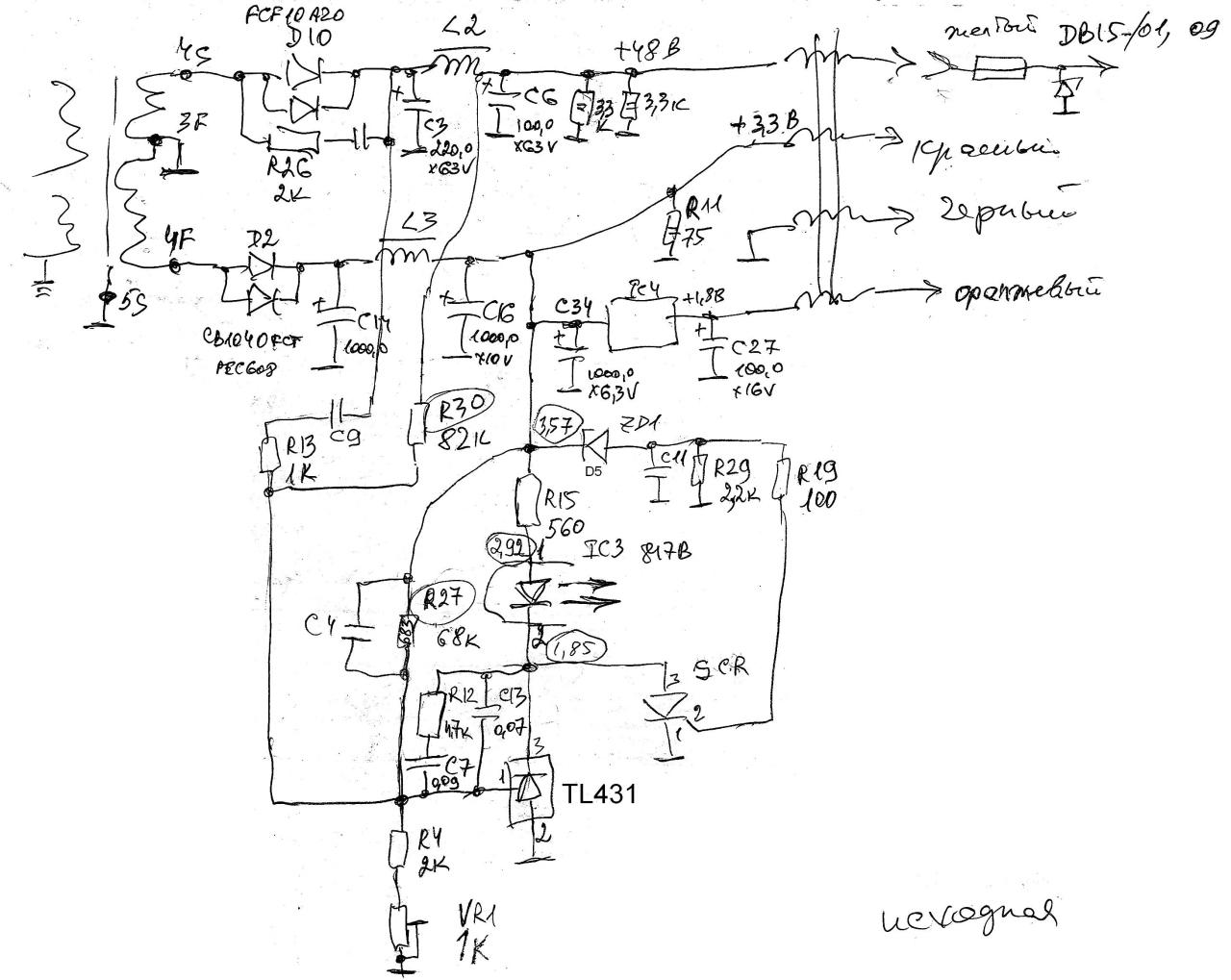

Решил разобраться по схеме включения шимки (чтобы понять для чего используется еще одна TL431 и Reverse Blocking Thyristor MC100-6). Рисую схему и понимаю что ЭТО не должно было работать изначально!!! Делители для TL431 (R30, R27, R4) в этой схеме выбраны вообще не понятно как!!! Они не никак не влияют на результат!
Решил пойти другим путем. Поскольку информации о выходных напряжениях блока питания в интернете не нашел, решил выяснить практически что же он должен формировать.
Понятно что POE должно быть не больше 48В (по стандарту), UBNT и микротики используют от 12В и выше. Переделал (минимально) схему для формирования +5В для коммутатора. На питание POE получается 70В (а выходные электролиты на 63В !!». Облом…
Зато увидел осциллографом что напряжение 70В моргает в то время как +5В стабильно!
Оказалось: высокое напряжение через дисковый самовосстанавливающийся предохранитель (впаян в разрыв провода выходного рахъема) поступает на плату коммутатора чтобы через внешний разъем этой платы уйти на радио. Возле разъема стоит ограничительный диод (стабилитрон) на 60В. Лищнее напряжение (и ток соответствующий через диод) греет предохранитель, тот обрывает цепь… остывает…включает цепь… и так в цикле. И вот этот предохранитель и дергал изначально весь БП (срабатывала защита по перегрузу силового полевика и тот отключал шимку…). Продолжаю ремонт…
Переделал (минимально) схему для формирования +48В для POE. На питание коммутатора получается +3,3В. Вот ОНО наше напряжение!
Но всплыл другой подводный камень: на последовательно включенные R15, светодиод оптопары и TL431 подано 3,3В. При токе 1мА на TL-ку остается 3,3-0,5-1=1,8В. При том, что диапазон рабочих напряжений TL431 по даташиту – от 2,5В до 36В…
опс…
Переделываю схему обратной связи для стабилизации 3,3В с подачей питания на TL431 от высокого. Запускаю – высокое 58В вместо 48…
Долгие поиски… Решаю выпаять и проверить элементы по высокому напряжению. Они стоят под радитором и чтобы их снять, приходиться снять резисторы нагрузки, превый ряд электролитов, откутить крепление Шоттки к радиатору (винты изнутри), снять радиатор, а после этого только тогда снять электролит 220,0 х 63В. Он гад, все гадил!
Меняем конденсатор, ставим обратно радиатор, прикручиваем диды Шоттки, впаиваем обратно ранее поменяные электролиты, резисторы нагрузки, включаем – работает! +48В! Ура!

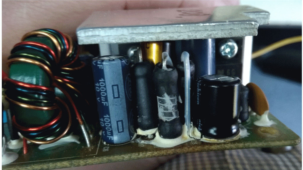

Об этом узле вообще отдельно можно сказать пару слов – сауна для электролитов (или крематорий, кому как нравится). С одной стороны горячие диоды на радиаторе, с другой горячие резисторы (2 шт. по высокому и 1 шт. по 3.3В), сверху крыша из радиатора.
опс…
