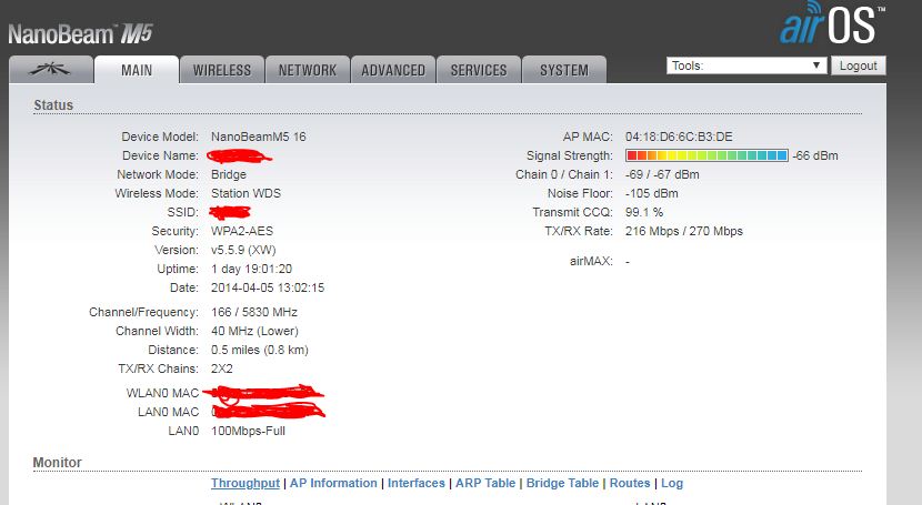

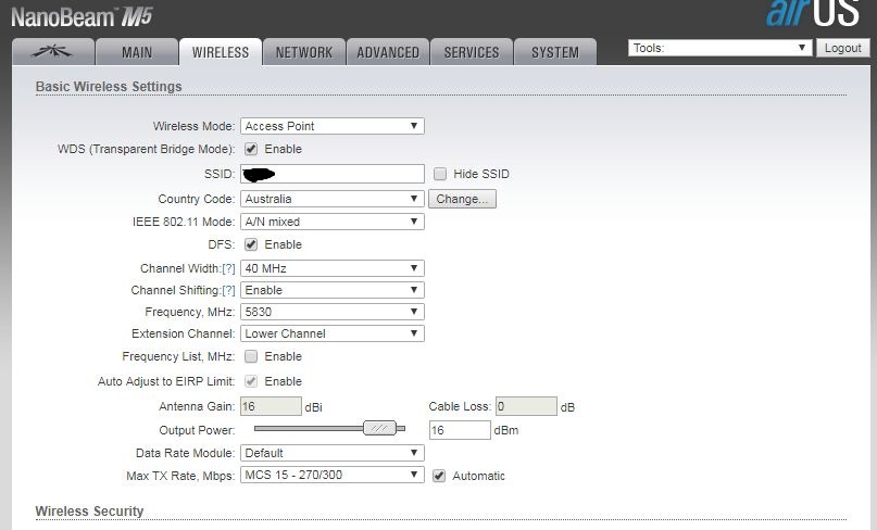

Имеется мост из 2-х NanoBeam M5. Расстояние около километра. Точки завязаны на 200 с лишним Мбт, качество линка стабильно 99-100%. В одну сторону идет трафик от 5 ip камер, примерно 15 мб/с, в другую ничего не идет.
Встала задача транспортировать через этот канал 100 мбит интернета) Но получить хотя бы стабильные 80 не получилось, максимум 60-70, но в большинстве замеров 50-55. Менял ширину канала, дистанцию, мощность. Включал и отключал AirMax, бесполезно. Эфир на 5 ГГц не загажен, да и CCQ всегда по показаниям точек отличное. На коммутаторе со стороны интернет-шлюза стабильные 90-95 мб.с.
Что еще можно покрутить? Или это железо физически не способно пропустить сотку?
