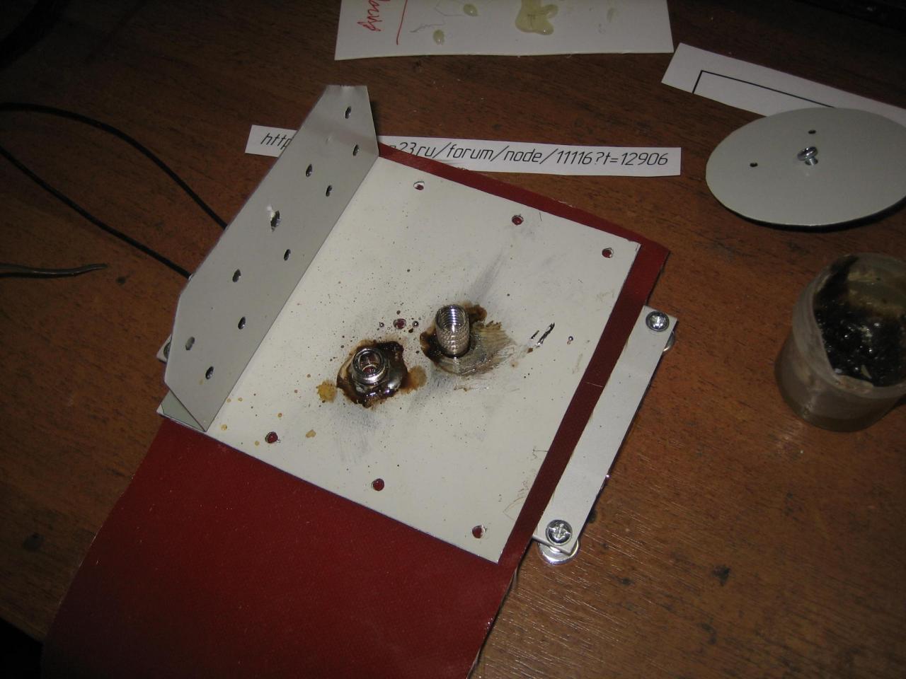

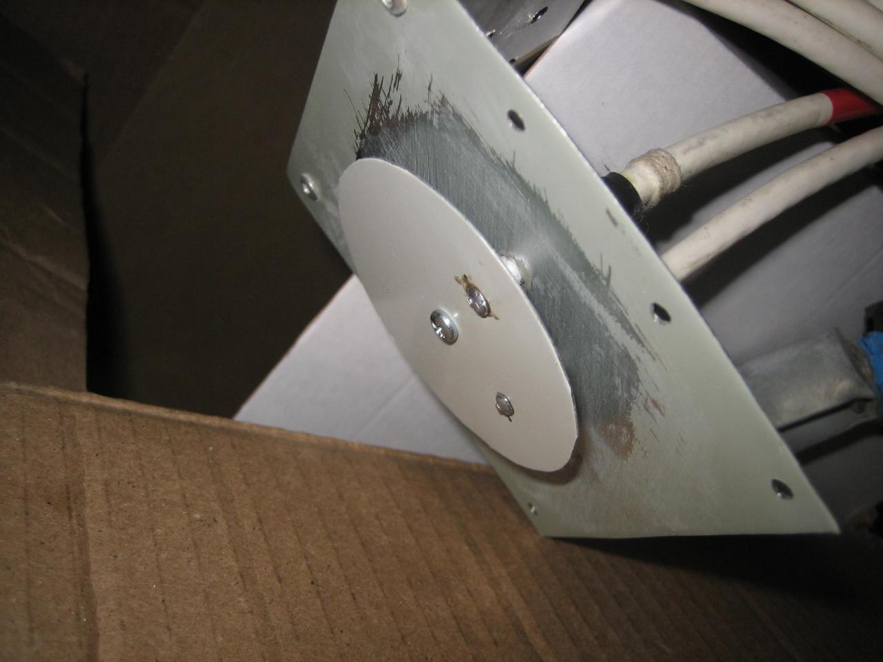

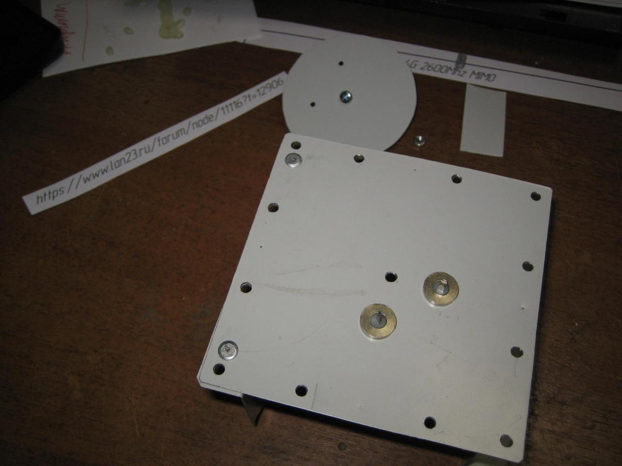

решил попробовать собрать. замечания(рекомендации) , возражения может имеются?
а вот то что фидер должен быть 50_Омный я не учел....

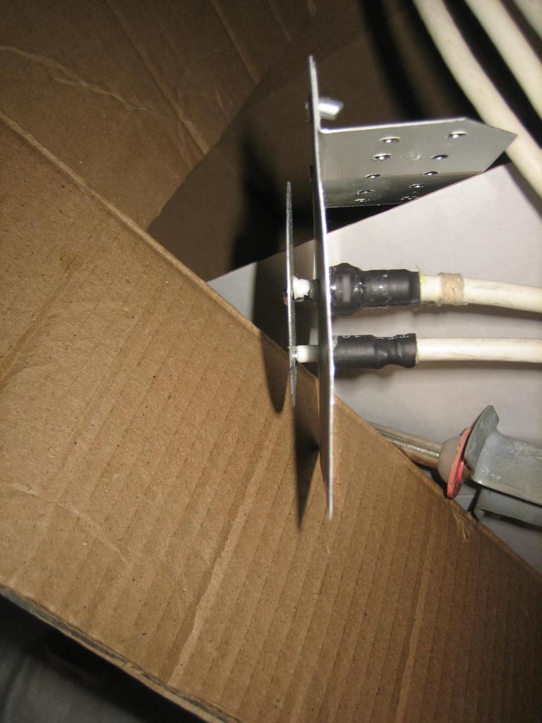

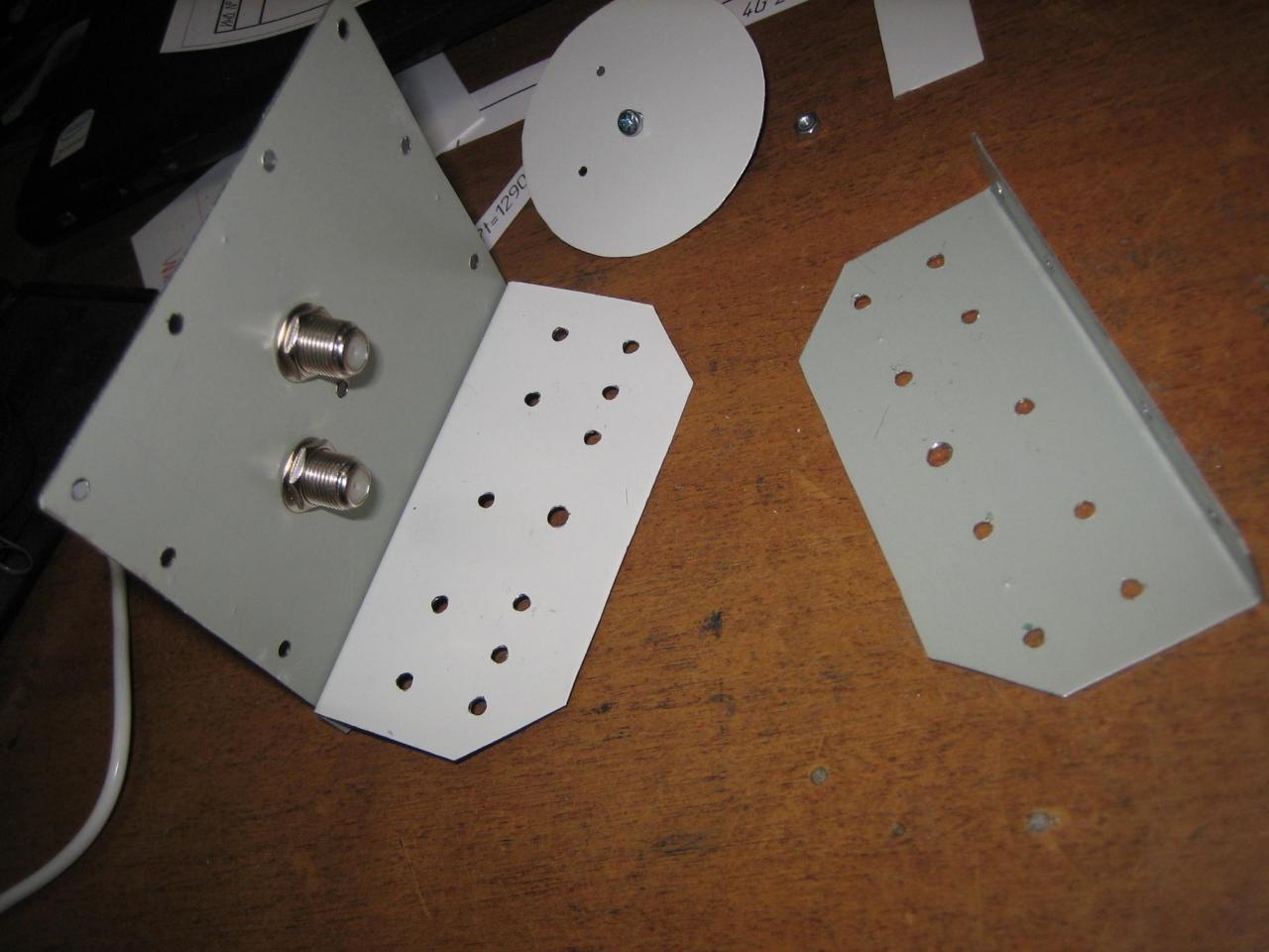

так наверное не правильно будет ? 2.25 толщина фланцев разьемов. да еще и 75ки

Нормально. Фланцы (конденсаторы) полезны - убрать индуктивность пина

блииин. недождавшись ответа опять наколхозил по старинке.
не знал про такой момент (конденсаторы.)
