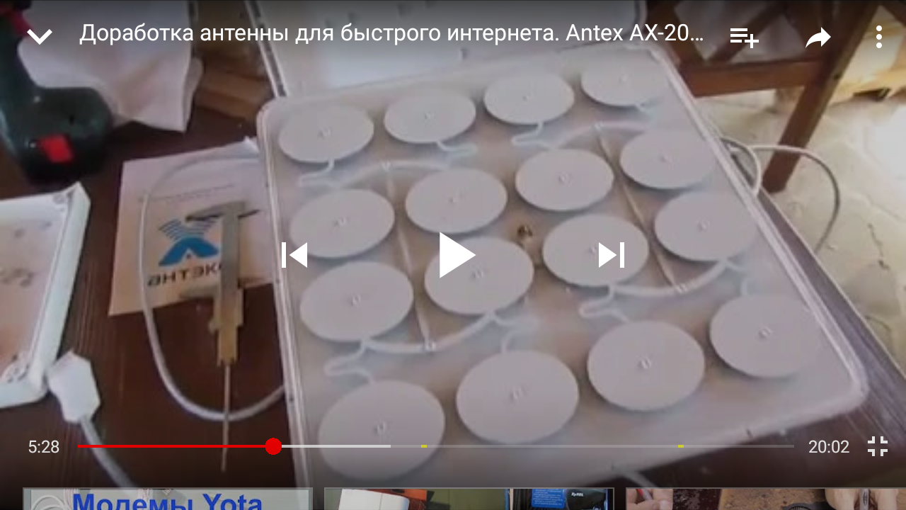

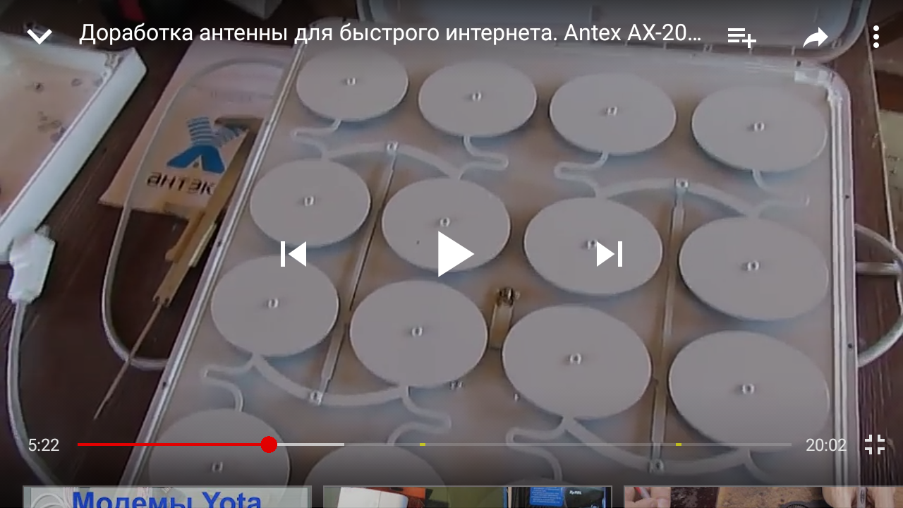

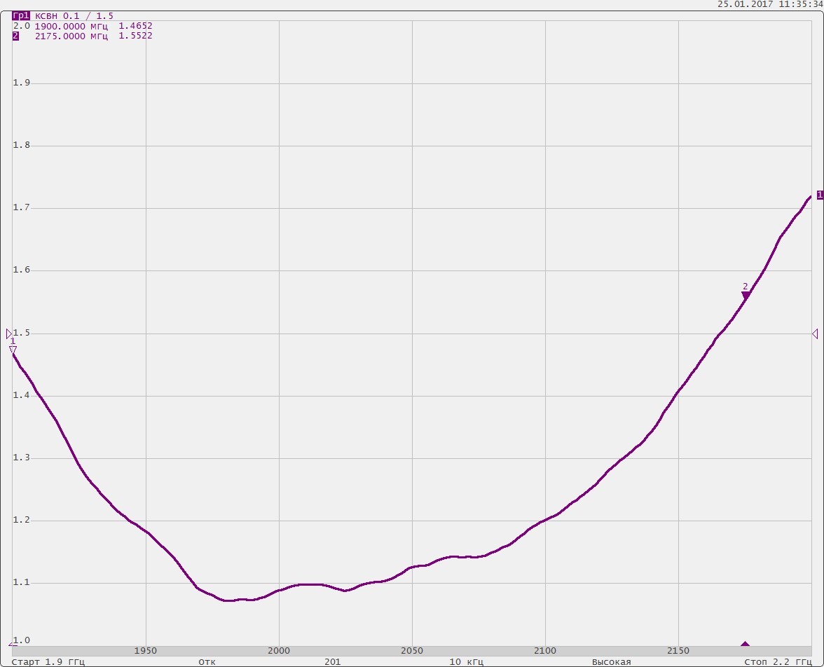

Антенна 3G Антэкс АХ-2020Р 1900-2200 МГц.
    Как то так.
    Габариты 450х450 мм.
    Размер Элипса 70х90 мм.(примерно)

              здравствуйте а можно из нее сделать MIMO 2x2 ?
                Вы имеете в виду, добавить второй порт (разъём)?
                Не получиться, поскольку излучатели имеют форму Элипса.
                Проще новое железо поставить.
