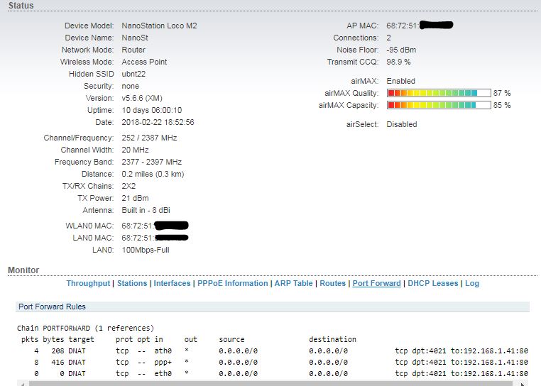

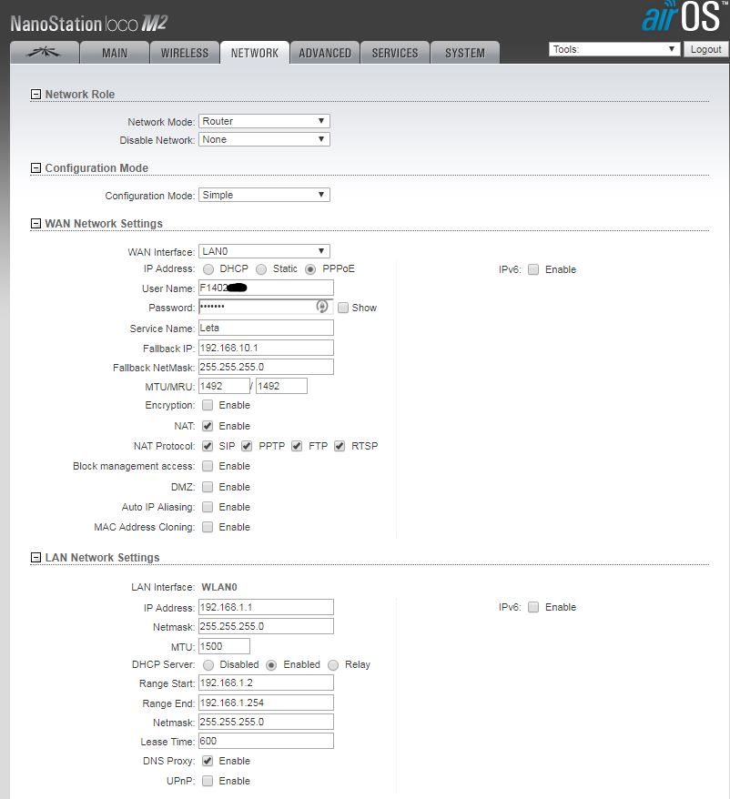

1) Вроде указал проброс портов, но все равно не могу достучаться до локальной точки.
192.168.1.1 - подключена к провайдеру и поднимает PPPoE + DHCP (для всех)
Имеется 2 станции со своими клиентами. Не могу достучаться одной из станций (IP 192.168.1.41) когда указываю свой статический IP и порт (x.x.x.93:4021).
2) DDNS noip.com не обновляет сам динамический IP? Или я неправильно что-то делаю? Купил постоянный IP.

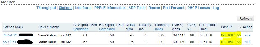

3) Должны ли совпадать Last IP в Stations с IP присвоенными точкам? (pic 4)
4) Есть ли какие-то ещё комментарии по настройке точки? Мой первый-второй опыт в этом - не ругать строго.
