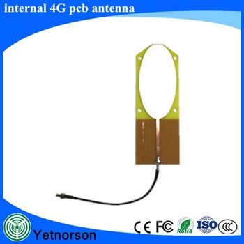

Скорее всего всенаправленная антенна на PCB-плате (такая же как внутри модемов/телефонов, только лучше потому что корпус побольше и ничего не мешает)

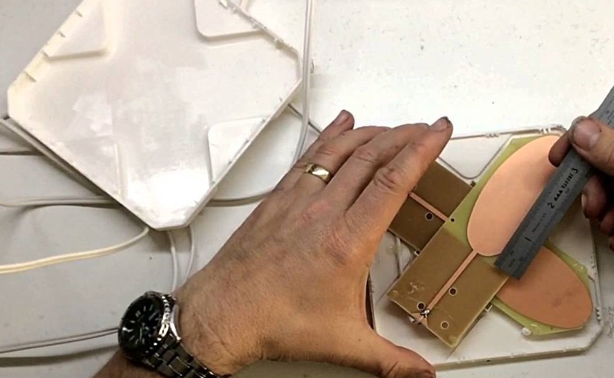

внутри что-то типа такого:
