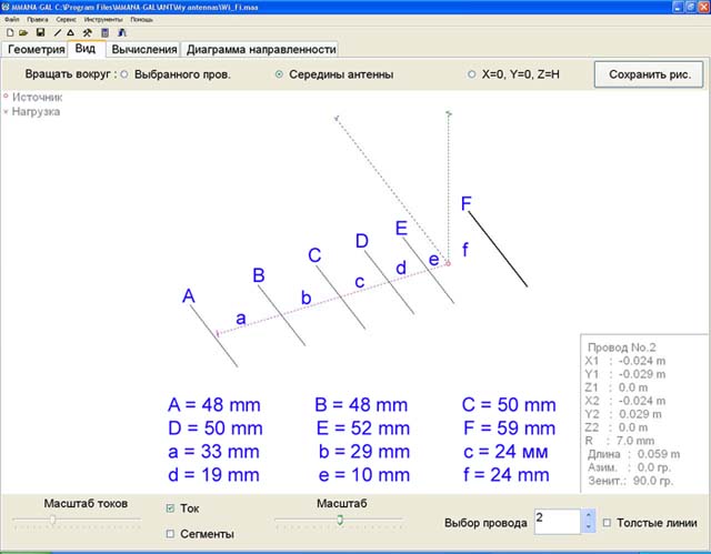

Иными словами "волновой канал". В интернете полно примеров, расчётное "усиление" - 12дби, что даже выше, чем у биквадрата. РЭМО по тому же принципу изготовило WiFi Ladder. Собственно, у меня 3 вопроса.
1. Кто-нибудь пробовал? Каковы ваши результаты?
2. Если брать не 1мм проволоку, а шпильку 3мм, трубу диаметром 4мм, как рассчитать параметры?
3. Насколько сложно будет сделать такую же антенну не из 7 элементов, а, например, из 9-10 для получения большего покрытия?
Спасибо.
