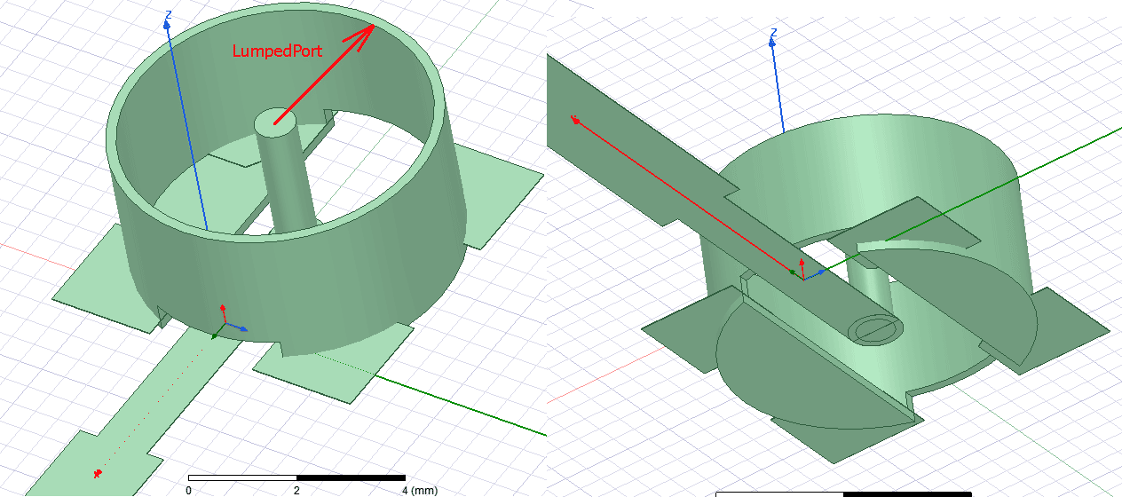

Спроектирован сумматор - Design2. Впоследствии пришлось третий порт переделать под разъем SMT JACK RECEPTACLE - Design1. Как теперь корректно задать порт на вывод 3.
Как корректно задать порт?
Надо дорисовать структуры этого SMT_Jack - коаксиальные центральный пин контактирующий с Cylinder16 и вертикальный цилиндр который контактирует с нулевыми контактами BOX11. Нижней кромкой этот цилиндр касается BOX11, имеет две прорези таким образом чтобы BOX7 относительно этих прорезей имел 50 Ом.
Вверху цилиндра - круглый порт, от центрального пина до внутренних стенок цилиндра.
IMHO рисовать в модели промышленный разъем - излишне. Его производитель сам позаботился чтобы его структуры имели волновое 50 Ом. Достаточно нарисовать виртуальный аналог 50 Ом разъема (такой как в HFSSDesign2)
Прорезь в основании бочки должна быть согласована с питающим отрезком для достижения 50 Ом.
Чтобы рисовать бочку - рисуете CreateCylinder, потом выбираете ненужные поверхности (F - Select Faces), например верхний торец, или верхний и нижний оба.
Edit -> Surface -> Uncover Faces. Получится полая бочка. Чтобы сделать ей толщину стенок - Edit -> Surface -> ThickenSheet - вввести толщину стенок
А не надо выводить на третий слой, порт должен быть на втором слое проводника(земля).Сообщение от Светлячок Посмотреть сообщениеКак данный сумматор перерасчитать на трехслойную печатную плату. Сумматор на верхнем слое, средний земля, нижний порты запитки. Добавляю уже к посчитанному сумматору еще один слой вывожу на него запитку и характеристики "уплывают".
AppCAD - подберите диаметр "бочки" и "пина" чтобы между ними было 50 Ом (с учетом диэлектрика: или вакуум, или вставить какой-то диэлектрик из библиотеки HFSS, а в AppCAD вписать его проницаемость чтобы скорректировать диаметры).
Форма и размер прорези для ввода питающей дорожки - разве только подбором. Отдельно создать модель конектора в HFSS и играться с геометрией прорезей пока не будет достигнут КСВ=1
