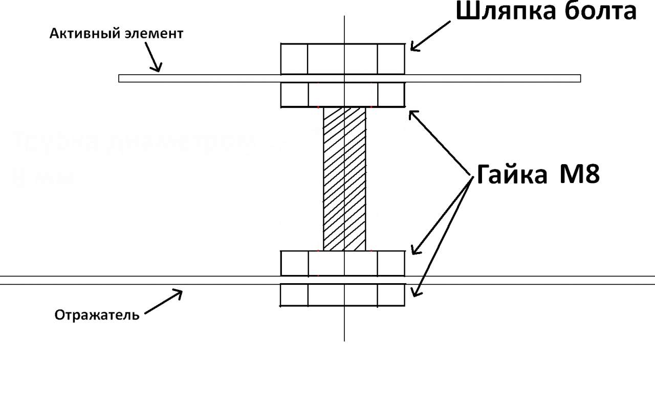

Вопрос №1: (см. левый рисунок) размер с вопросительным знаком = 30-15-2=13мм Правильно?
Вопрос №2: (см. правый рисунок) На рисунке с болтом активный элемент и отражатель таким способом закрепляются с помощью болта и гаек (т.е. 1 болт+3гайки)?
Вопрос №3: Если просто применить болт М8 для закрепления, выдержав расстояние между активным элементом и отражателем 30мм для GSM-900, электрический путь от активного элемента до отражателя увеличится за счёт резьбы. Будет ли лучше и правильнее между активным элементом и отражателем установить болт М6 с насаженным на него трубкой диаметром 8мм и длиной 30мм ?Последний раз редактировалось Yurson; 23.08.2018, 14:48.

По вопросу №3 - болт имеет только конструктивную функцию. Можно любой диаметр болта, любые шайбы и гайки. Электрической функции у этого болта нет (диэлектрическая подставка ещё лучше). В разумных пределах (скажем на гайку до 12-13 мм для GSM-900) его влияния нет

Расстояние где знак вопроса - вариабельное. Подбирается требуемая высота полосковой линии над рефлектором и тогда припаивается линия к отгибу патча.
Чтобы выставить линию - лучше вырезать заранее небольшие калиброванные (измеренные штангенциркулем) подпорки. У меня они из тефлона - можно приклеить и оставить.

Патч крепится на болт гайками и шайбами (если нужны)

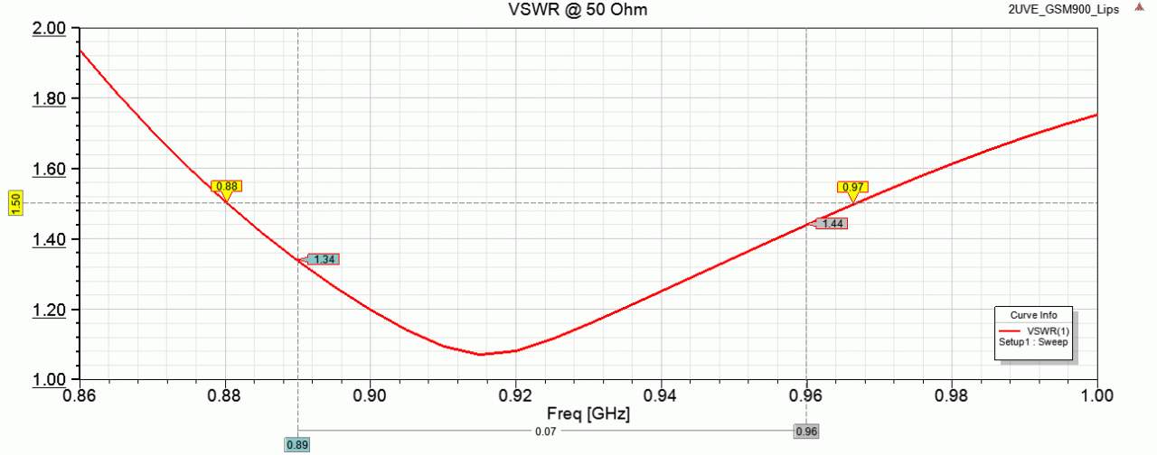

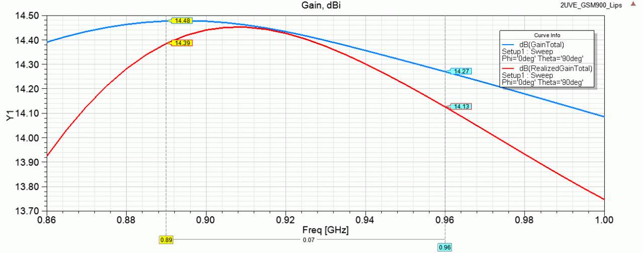

Я себе чуть-чуть пересчитал размеры в сторону уменьшения. По приведенных Вами размерах из #1 будут все графики как в #1 (резонанс на 910 МГц, КСВ 1.21 и 1.45 на краях)
Я делаю под резонанс 920 МГц, получается:
685х485 мм рефлектор (H=685 мм высота, W=485 мм ширина)
152.2х207.4 патч, отсеченные треугольники 35.3х61.7, высота патча над рефлектором 29.5, материал 0.8 мм.
Размеры округляйте до ближайших целых.
Разнос этажей по болтах 2х175 = 350 мм
Длина линии при таких размерах получается 197 мм по внутреннему краю (не 204)
Графики КСВ и усиления прилагаю, они почти не отличаются ничем от #1
