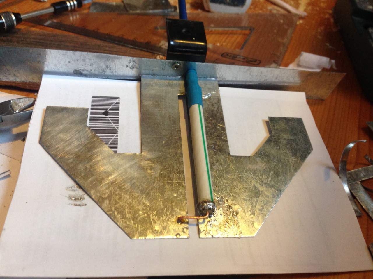

Широкополосный диполь GSM-900
Это и есть моя реальность:sorry:Сообщение от lipton Посмотреть сообщениеКабель рекгмендовал бы "бесприборникам"!
Всё будет хорошо!:derisive:Сообщение от Vodkaman Посмотреть сообщениеЭто и есть моя реальность:sorry:Вопросы технического характера в личку не задавайте! Всё-равно отправлю на форум!

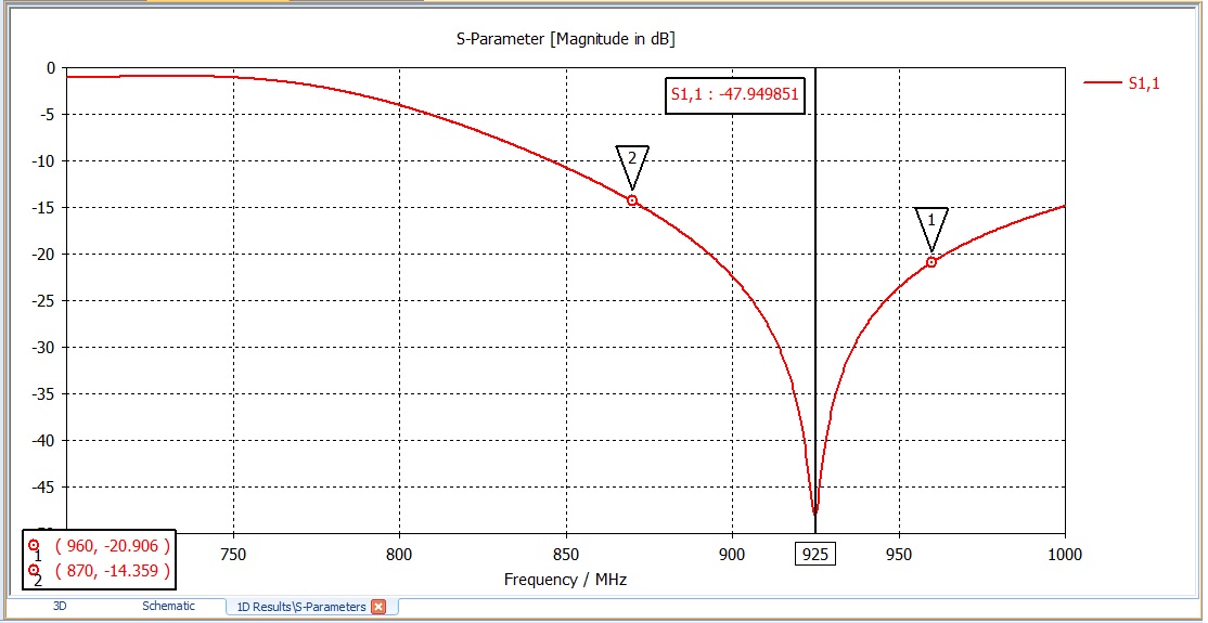

Yurk82, dS = 0.00047 это не точность "просчёта". Это величина на которую отличается расчёт S- параметра от пред идущего "просчёта".Сообщение от yurik82 Посмотреть сообщениеТочность просчета DeltaS=0.00047
И так слишком разлогие посты, а вы ещё заставляете два слова раскрывать в сложноподчиненные предложенияСообщение от uve Посмотреть сообщениеYurk82, dS = 0.00047 это не точность просчёта. Это величина на которую отличается расчёт S- параметра от пред идущего просчёта.

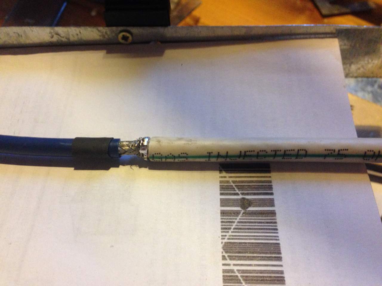

300/910/4/0.83 = 99 ммСообщение от Vodkaman Посмотреть сообщениеРешил, все таки, поставить четвертушку из кабеля, субективно стало чуть хуже.
на фото где то 75 мм, 75*0.83 *910/300 = 0.19 лямбда
На выходе должно получиться 58 -j16 (КСВ=1.63 на 50 Ом)Последний раз редактировалось yurik82; 09.12.2017, 12:56.

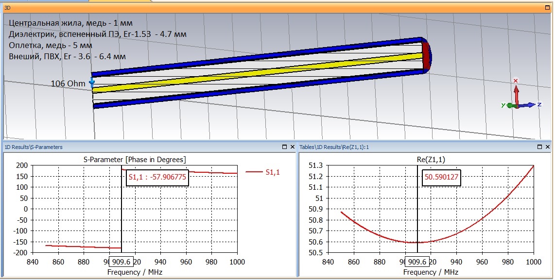

Я, по совету UVE, просчитываю отрезок кабеля в программе. Назначаю два порта на оба конца и смотрю фазу S2.1, или S1.2. Так получаю электрическую длину половины волны, затем делю пополам, на один конец назначаю нагрузку (lumped element 106 Ом), на второй волноводный порт (waveguide port) и добиваюсь 50-ти Ом.Сообщение от yurik82 Посмотреть сообщение300/910/4/0.83 = 99 мм
Результаты отличаются от AppCad, иногда значительно.
Так паспортные параметры кабеля (75 Ом и 83%) точнее чем какое-то приближение в AppCADСообщение от Vodkaman Посмотреть сообщениеЯ, по совету UVE, просчитываю отрезок кабеля в программе. Назначаю два порта на оба конца и смотрю фазу S2.1, или S1.2. Так получаю электрическую длину половины волны, затем делю пополам, на один конец назначаю нагрузку (lumped element 106 Ом), на второй волноводный порт (waveguide port) и добиваюсь 50-ти Ом.

Какой диэлектрик надо нарисовать в трубу чтобы 83% получить? e=1,45?Сообщение от Vodkaman Посмотреть сообщениеПопробуйте, посчитайте кабель 99 мм и почуйствуйте разницу.Последний раз редактировалось yurik82; 09.12.2017, 13:38.
Почему не 2 LumpedPort? Если с другой стороны WavePort, то LupmedPort выступает как возбудитель волны в полом волноводе, с другой стороны измеряете не волновое сопротивление коаксиального кабеля (зависящее от соотношения диаметров жилы и трубы), а волновое сопротивление волновода. Всё равно что на баночной антенне на рупоре измерить волновое сопротивление банки.Последний раз редактировалось yurik82; 09.12.2017, 19:40.
