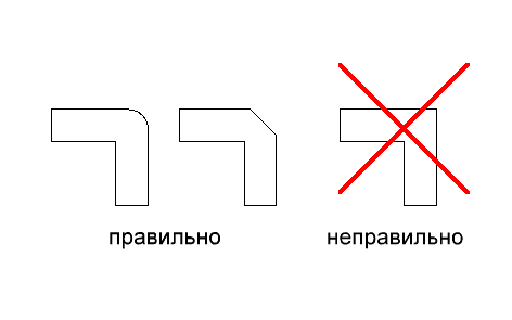

        так а вот еще вспомнил про полосковые линии что их надо выполнять по правилам свч как на рисунке. так ли ето? а на этой панели получаецо что неправельно :(
          #34
          Сообщение от mithun Посмотреть сообщение
          Да получается так... эту антенну не делал, потому ничё не скажу...

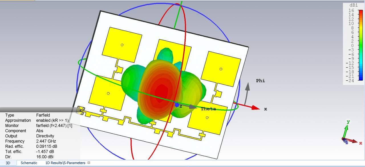

            Сообщение от Олег54 Посмотреть сообщение
            фа-16 и 20 длинные, я хочу чтоб рзмер был как у ноутбука, если фа-20 уменьшить на 2 патча, как изменятся размеры?
            я строю его на ABS-ПК Нажмите на изображение для увеличения.
Название:	52051042_343452753175979_3941565528480415744_n.jpg.de763aaab7d3cb66a769dd020c87178a.jpg
ID:	229092... слишком много потерь ... много точек доступа, слабый сигнал ...

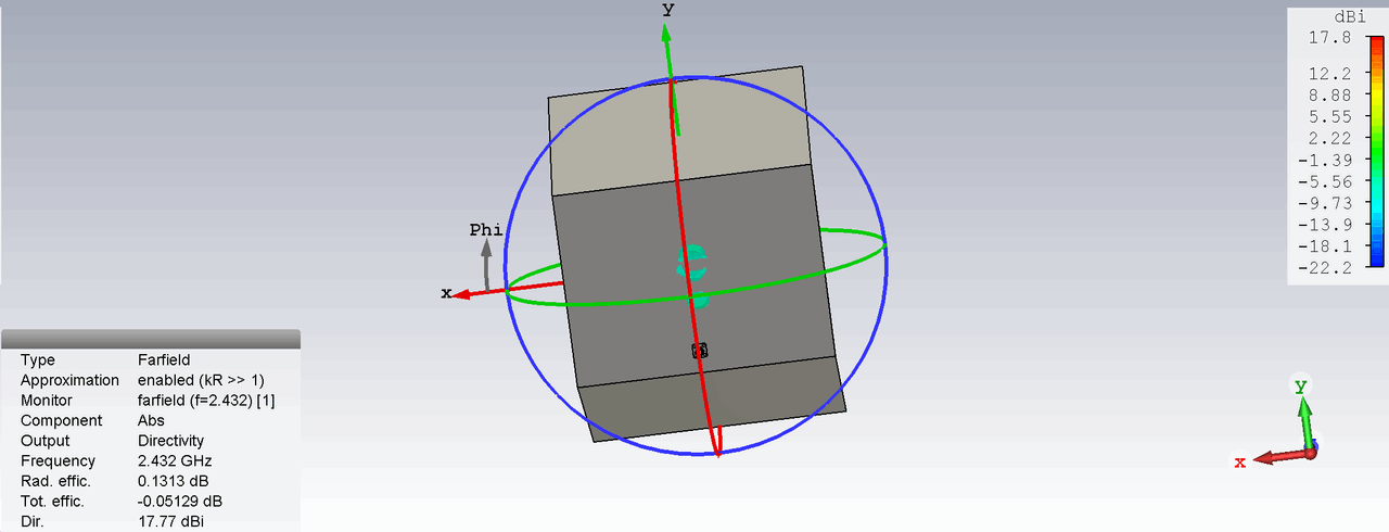

Название:	5dd1781dea07b_quarterfa2017wingperfect_01.gif.bbdbbff7d158f24d49f389bed321e111.gif

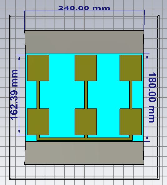

            Заменил его на 3/4 Fa 20
            близко к 16 Db без крыльев
