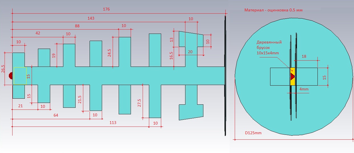

    Этой теме легко потеряться, поэтому решил вынести в отдельную тему. Наш форумчанин, валет, решил воплотить конструкцию в металле. Под его прямофокус я немного пересчитал размеры и несколько поменял конструкцию. Вот что получилось:
ID:	235743 Нажмите на изображение для увеличения.

    начнy потихонькy делать. И сразy вопрос, можно ли этy антеннy подключить через разъём.тип N .? если по констрyкции, смотреть кажется не возможно.
      Спасибо Vodkaman .
      С разъемом все сложно, самый лучший результат - пайка кабеля по центру к открытым концам. Сам кабель лучше всего отводить напрямую к центру прямофокуса. А там можешь уже разъем ставить.
      http://www.lan23.ru/wifi/LogoP/DSC00442.JPG
        Уточните место запитки. Может тоже под параболу буду делать, довольно таки интересная и компактная конструкция.
          Все Логопеды запитываются одинаково. Смотри пост выше.

                Вот детализированная запитка:
                chilanzar2, она изначально под решетчатый рефлектор и проектировалась

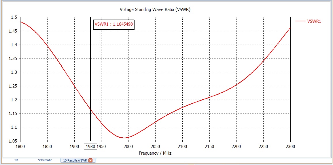

                      Еще более детальная запитка:
ID:	225253 Нажмите на изображение для увеличения.

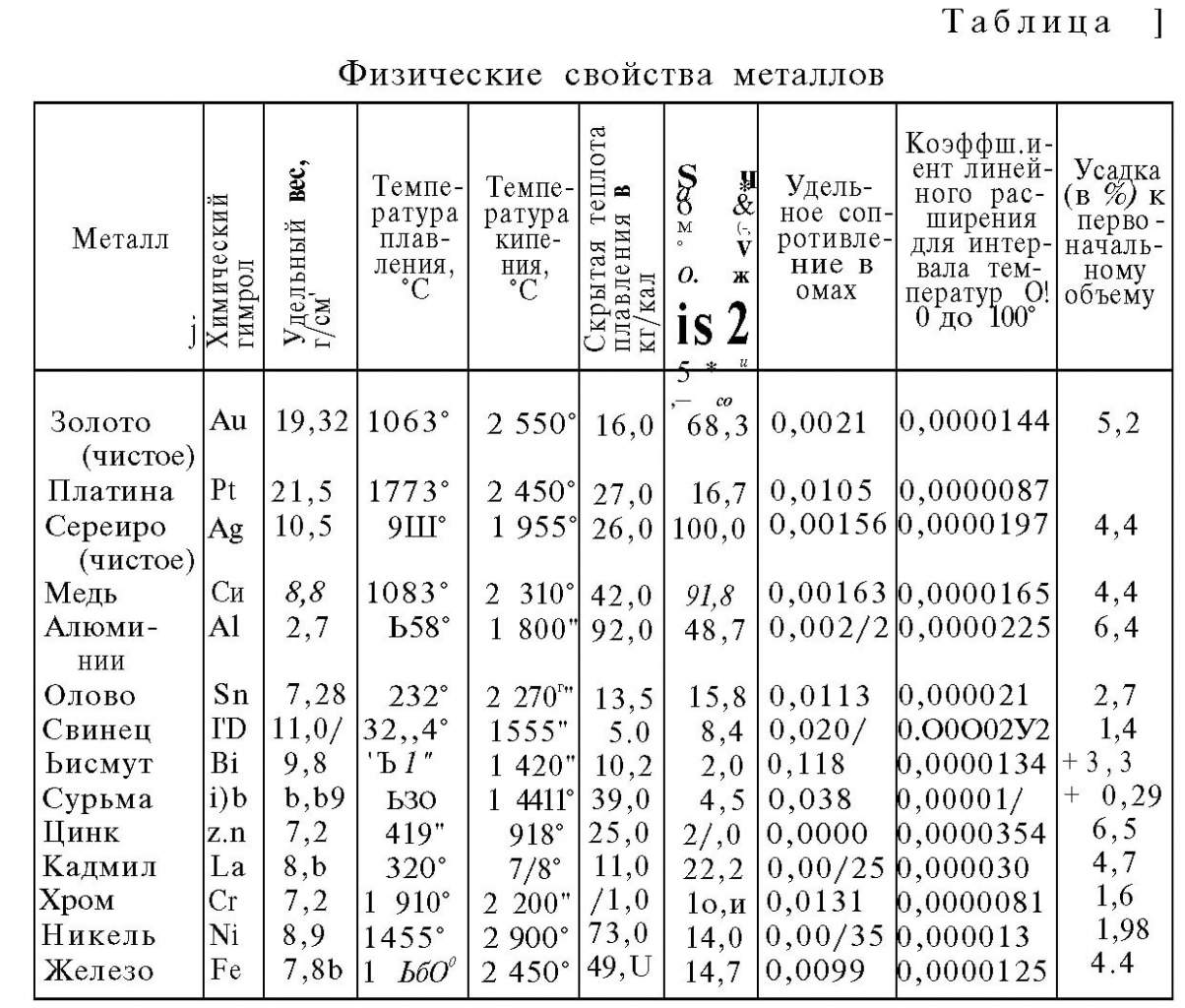

                          »Самая лучшая»??? Ты уверен, Jomy?
                            Vodkaman, будет ли заметная разница в усилении, если антенну посеребрить? Интересуют моделируемые просчеты.
                              Сообщение от РП-7 Посмотреть сообщение
                              Не будет.
ID:	225256 Нажмите на изображение для увеличения.
