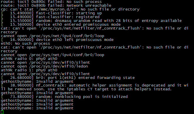

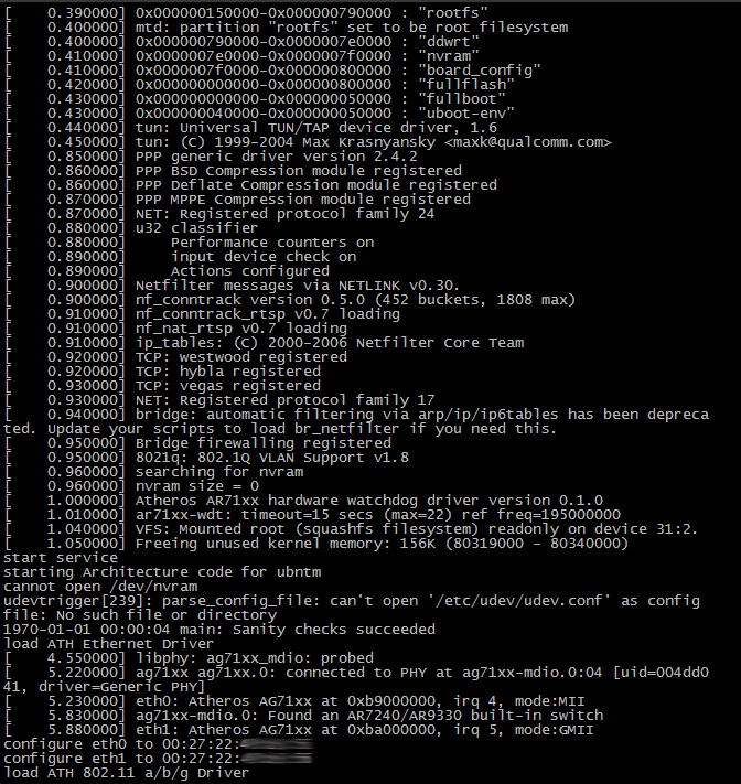

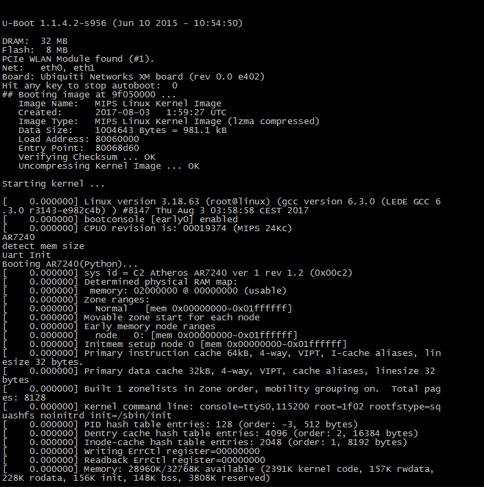

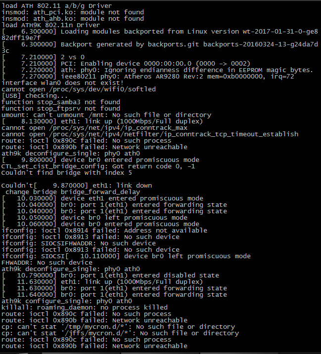

Нашел в закромах шнурок от Samsung С100 и схему в интернете и споял свой простой usb-ttl (в общем проверил через PuTTY, все работает и читает с устройства)
С этого сайта все прошивки встают, но не загружаются http://drivers.softpedia.com/downloa...20N%20Firmware
Нужна помощь, как вернуть стоковую прошивку.
