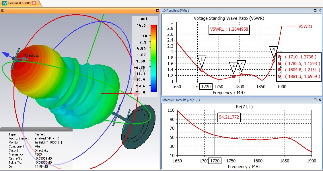

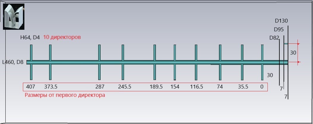

    Упрощенный (с моей точки зрения) вариант антенны БДМ2(SISO). В основе три диска Игоря Панченко, а директоры сделаны из проволоки диаметром 4 мм. Все смонтировано на трубке ф8 мм, и шпильке Ф6 мм, диски из оцинковки 0.5 мм, в качестве разъема F-штекер, пин - 2 мм диаметром. Усиление по краям 14;14.6 дБи, в центре 14.5;14.6.

      Привет Vodkaman ,
      директоры крепятся по середине трyбки и шпильки? или по верх трyбки.
        #63
        Привет Vodkaman ,
        посредине. вот вариант технологии:
        http://www.lan23.ru/forum/showthread...l=1#post145081
          #64
          Привет Vodkaman ,
          Посередине. Там где директоры, там нет шпильки. Она заканчивается перед первым директором, и крепится к трубке на заклепках. Я планирую крепить без термоусадки, сверлить отверстие чуть меньше и вставлять внатяг. Потом можно накернить для нажежности.

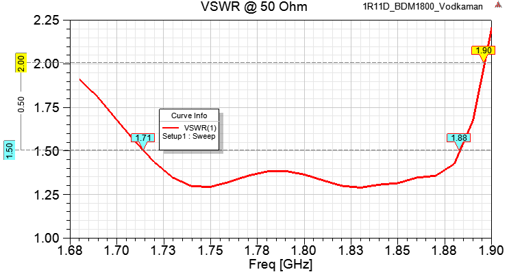

                        #71
                        Привет, Yurik82. Можно попробовать пин поставить дальше от центра диска. Сейчас там 30 мм, можно сделать 31+, импеданс должен увеличиться.
                          #72
                          пробовал и 29 и 31, 30 лучше

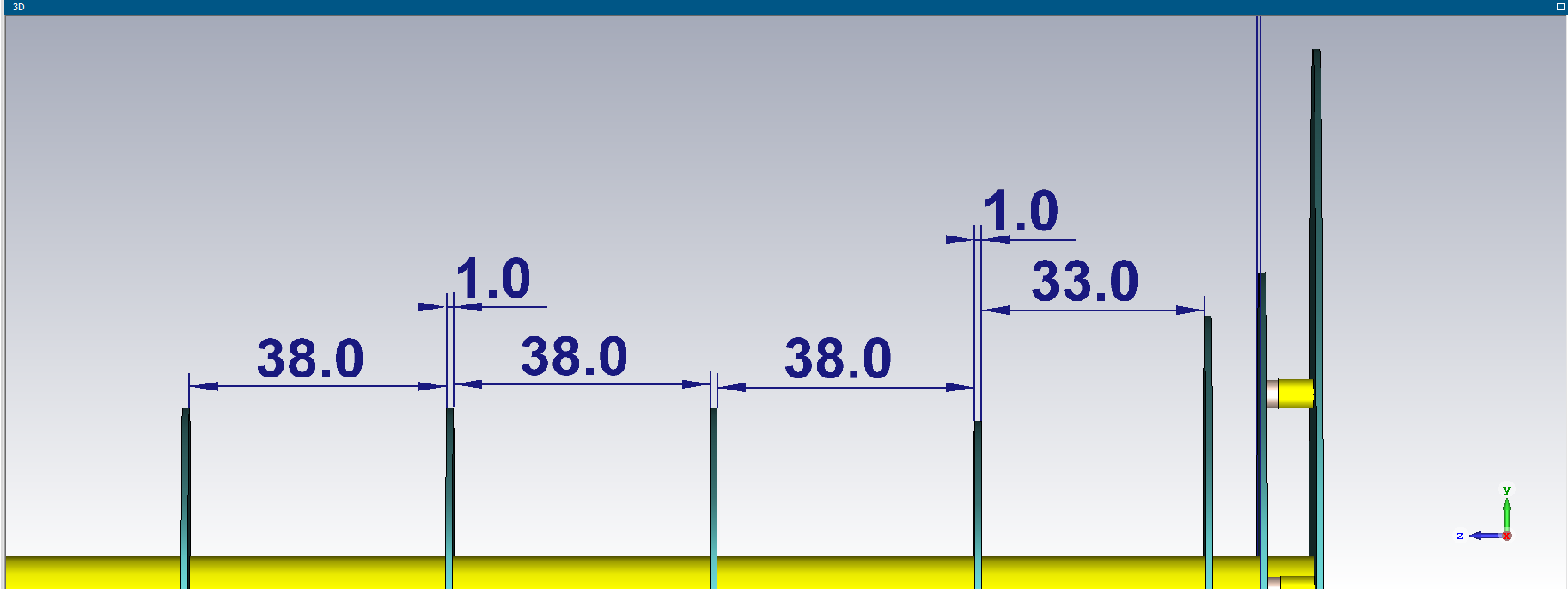

                            #73
                            междиректорные зазоры увеличить из 37 до 40 мм (для варианта на 1800 МГц)
                              #74

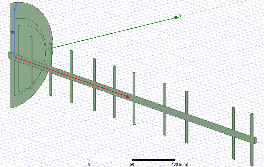

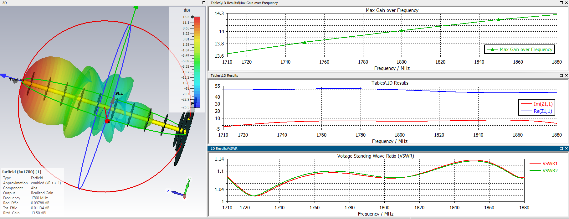

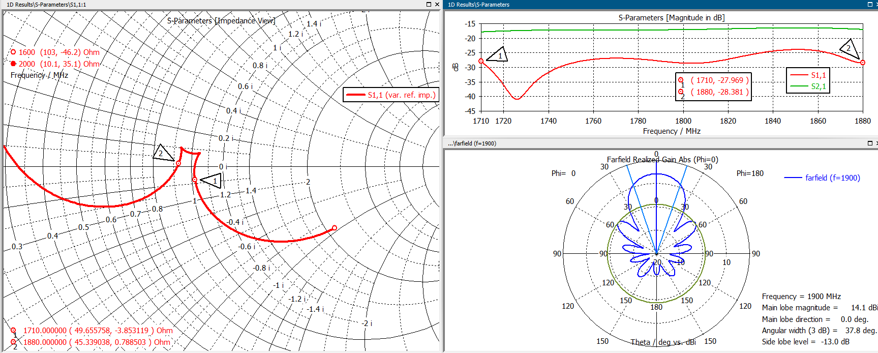

                              еще немного коррекции:

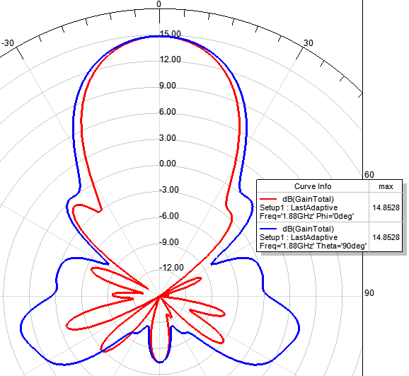

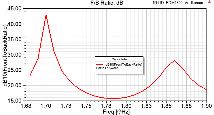

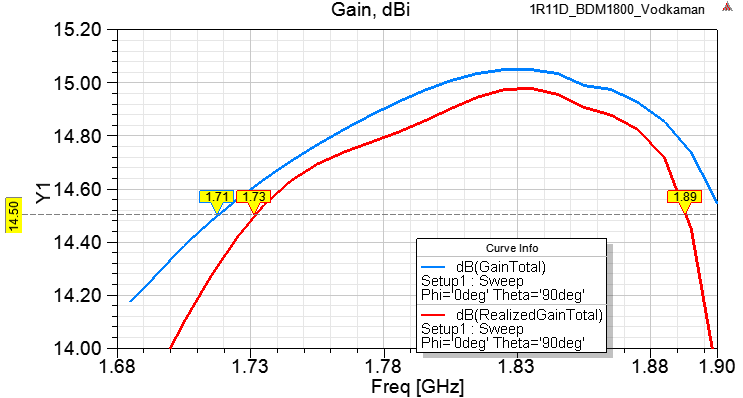

                              Диски все толщиной 1 мм
                              Диаметр рефлектора - 160 мм
                              Излучатель - 94 мм
                              Паразит - 81 мм
                              Первый директор - 50 мм.
                              Остальные директоры 54 мм.
