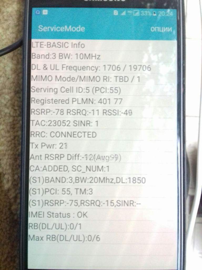

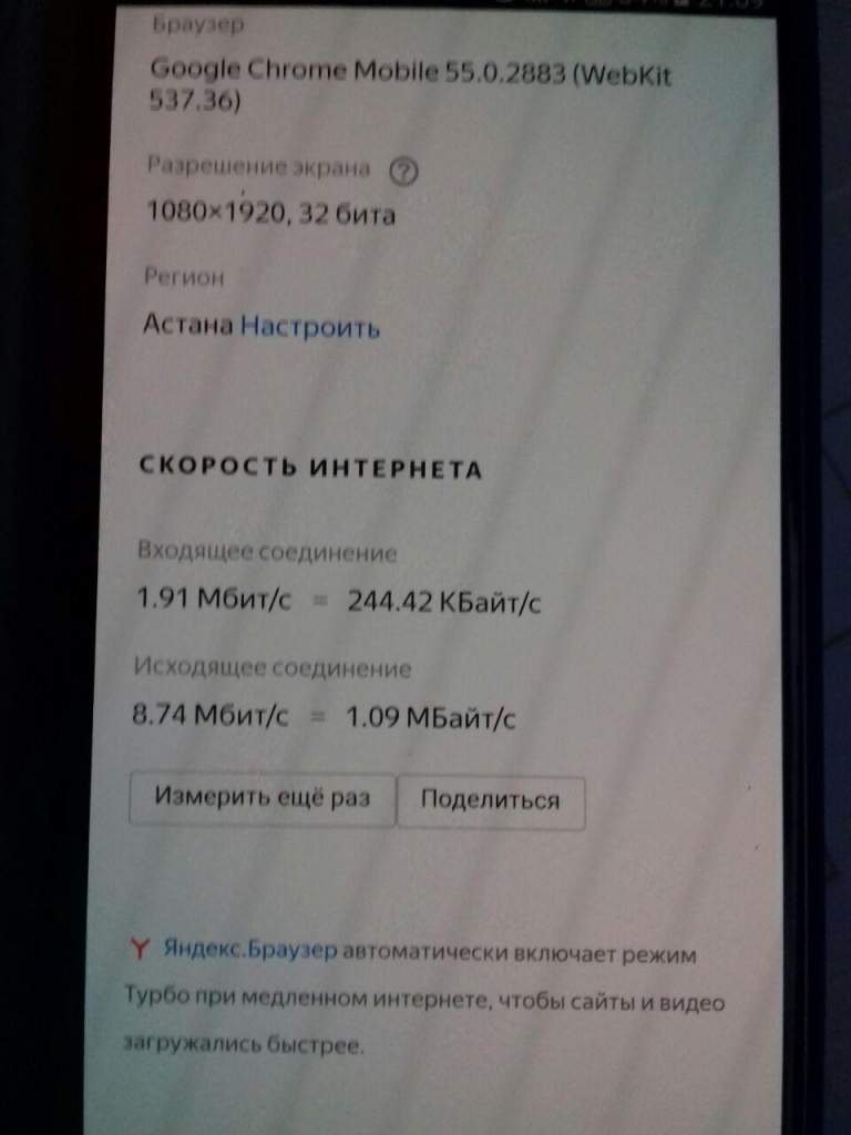

смотрю - много что написано о теле2, вот и сюды решил запостить-попросить ..но , уже о казахстанском операторе. Клиент просил поднять 3g от tele2. Поставил антенну на 2100, децибелы ваще пипец ой как стали..-50ДБи, есстессно с репитером. Но и при таком сильном сигнале нет тырнета. На 900 тоже поставил -все равно нет тырнета. На 1800 репитер поставил - о эврика - 4g+ появился. Но что интнерсно - на загрузку в несколько раз меньше чем на выгрузку. Да и не знаю как расшифровывать что та телефоне написано. антенны - обычные китайские широколосные. Может отдельно мимо антенну поставить на эту 1800? ....И еще - может быть темку создать "казахстанские опсосы"?
