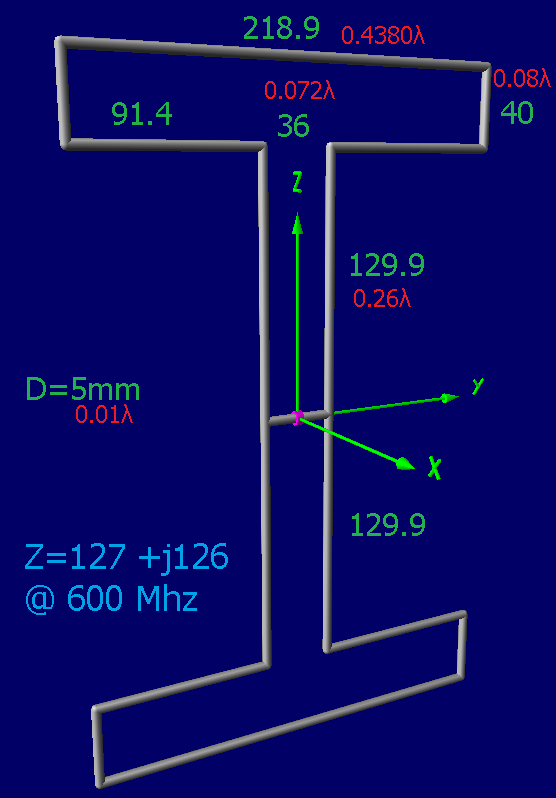

Волновой импеданс симметричной линии рассчитывается по формуле:
Z=320, при d=5mm @ D=36mm
Чтобы разобраться с моделью такой линии в 4NEC2, создал как можно проще модель - два диполя, как в книге Харченко 1968 года:
Каждый из диполей имеет Z=323 -j0.31 @ 600 МГц
Промежуток для запитки 36 мм. Вставляю туда отрезок 36 мм, устанавливаю его как "Voltage source", "Char impedance" ставлю на 320?, получаю КСВ=1.01
Потом добавляю верхний волновод, d=5 @ D=36. Его расчетный импеданс 320? и он согласован с таким диполем.
Передвигаю отрезок запитки из диполя на конец этой линии, выходной импеданс ожидаю Z=320 -j0, т.к. линия согласована, а значит не работает как трансформатор сопротивлений
КСВ=1.06, работает как я ожидал.
Далее соединяю обе антенны в стэк. ожидаю что сложение двух Z=320 -j0 даст на выходе Z=160 -j0
Но вместо этого получаю Z=197+j126 и КСВ>2 (на 160? "Char impedance")
Что надо изменить в модели, чтобы получить КСВ=1
Пробовал использовать вместо структурных проводников (Wire) - инструмент Tr-Lines
Вот оба этажа имеют Z=400 -j0, к ним подвёл две TL по 400 каждая.
Вроде должно давать 200 -j0 на выходе, но получается 168 -j 22.3
Если одну TL убрать, то Z=345+j7.94 (вместоо 400 +j0)
Как всё таки правильно в 4NEC2 делать суммирование из 2 симметричных линий, желательно не TL, а как структурные проводники.

Код:
CE SY vibrW=0.4380 SY vibrWireRad=0.005 SY vibrH=0.08 SY gap=0.072 SY vStack=0.6 GW 1 3 0 -gap/2 0 0 gap/2 0 vibrWireRad GW 2 5 0 vibrW/2 -vibrH/2+vStack/2 0 gap/2 -vibrH/2+vStack/2 vibrWireRad GW 3 5 0 -vibrW/2 -vibrH/2+vStack/2 0 -gap/2 -vibrH/2+vStack/2 vibrWireRad GW 4 7 0 -vibrW/2 vibrH/2+vStack/2 0 vibrW/2 vibrH/2+vStack/2 vibrWireRad GW 5 3 0 -vibrW/2 -vibrH/2+vStack/2 0 -vibrW/2 vibrH/2+vStack/2 vibrWireRad GW 6 3 0 vibrW/2 vibrH/2+vStack/2 0 vibrW/2 -vibrH/2+vStack/2 vibrWireRad GW 12 5 0 vibrW/2 vibrH/2-vStack/2 0 gap/2 vibrH/2-vStack/2 vibrWireRad GW 13 5 0 -vibrW/2 vibrH/2-vStack/2 0 -gap/2 vibrH/2-vStack/2 vibrWireRad GW 14 7 0 -vibrW/2 -vibrH/2-vStack/2 0 vibrW/2 -vibrH/2-vStack/2 vibrWireRad GW 15 3 0 -vibrW/2 -vibrH/2-vStack/2 0 -vibrW/2 vibrH/2-vStack/2 vibrWireRad GW 16 3 0 vibrW/2 vibrH/2-vStack/2 0 vibrW/2 -vibrH/2-vStack/2 vibrWireRad GW 20 7 0 -gap/2 -vibrH/2+vStack/2 0 -gap/2 0 vibrWireRad GW 21 7 0 gap/2 -vibrH/2+vStack/2 0 gap/2 0 vibrWireRad GW 22 7 0 -gap/2 vibrH/2-vStack/2 0 -gap/2 0 vibrWireRad GW 23 7 0 gap/2 vibrH/2-vStack/2 0 gap/2 0 vibrWireRad GS 0 0 0.499667 GE 0 GN -1 EK EX 0 1 2 0 1 0 0 FR 0 10 0 0 600 0.1 EN
