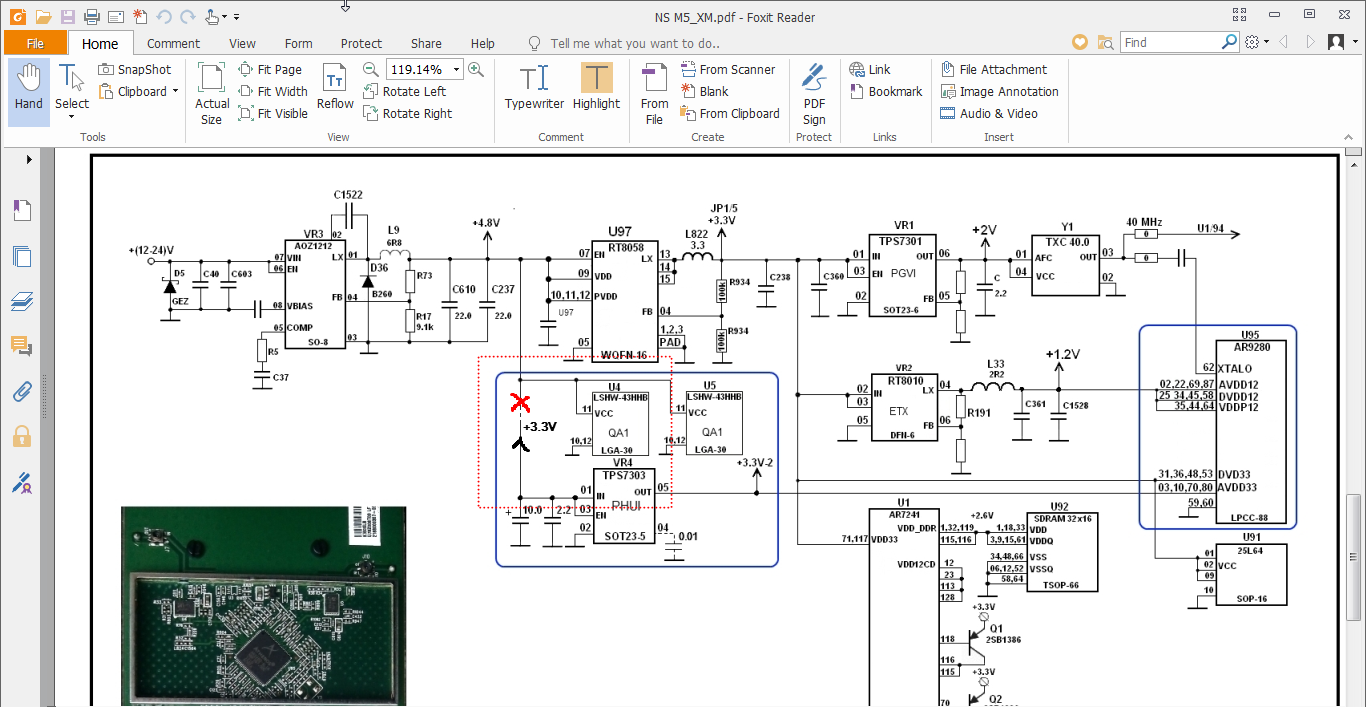

                  Примечание:
                  В схеме NS M5_XM (10.07.2017) обратили внимание, что VR4 'запитывается' от +3.3V а не от +4.8V.
                  Обновите пожалуйста.
                    #99
                    Спасибо. Щас открою железку, посмотрю...
                      Действительно, у меня ошибка.
                      Получается из +3.3В делают +3.3В.
                      Надо в остальных схемах этот момент проверить - схемы по шаблону сделаны...
                        По логике должны из +4.8V или +3.3В делать меньшее напряжение.
                        А здесь странный подход из +3.3В делают +3.3В, наверное не просто так. Вас хотели запутать)
                          [/QUOTE]
                          скорее всего, ошиблись, но импульсный блок питания это скомпенсировал и получился просто дополнительный фильтр для аналогового питания.
                          Схему изменил, пользуйтесь...

                                Сообщение от ska Посмотреть сообщение
                                Посмотрел вживую Bullet M5 - там вообще нет VR4. все запитывается +3.3В от U97.
