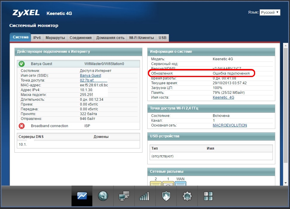

Хочу раздать WiFi соседу.
Вот такая картина:
https://help.keenetic.net/hc/ru/arti...ером-Wi-Fi
Что не дает выйти в интернет, не пойму?
Может канал поменять, чтобы не совпадал с высшей точкой доступа?Последний раз редактировалось Vodkaman; 24.03.2017, 16:24.

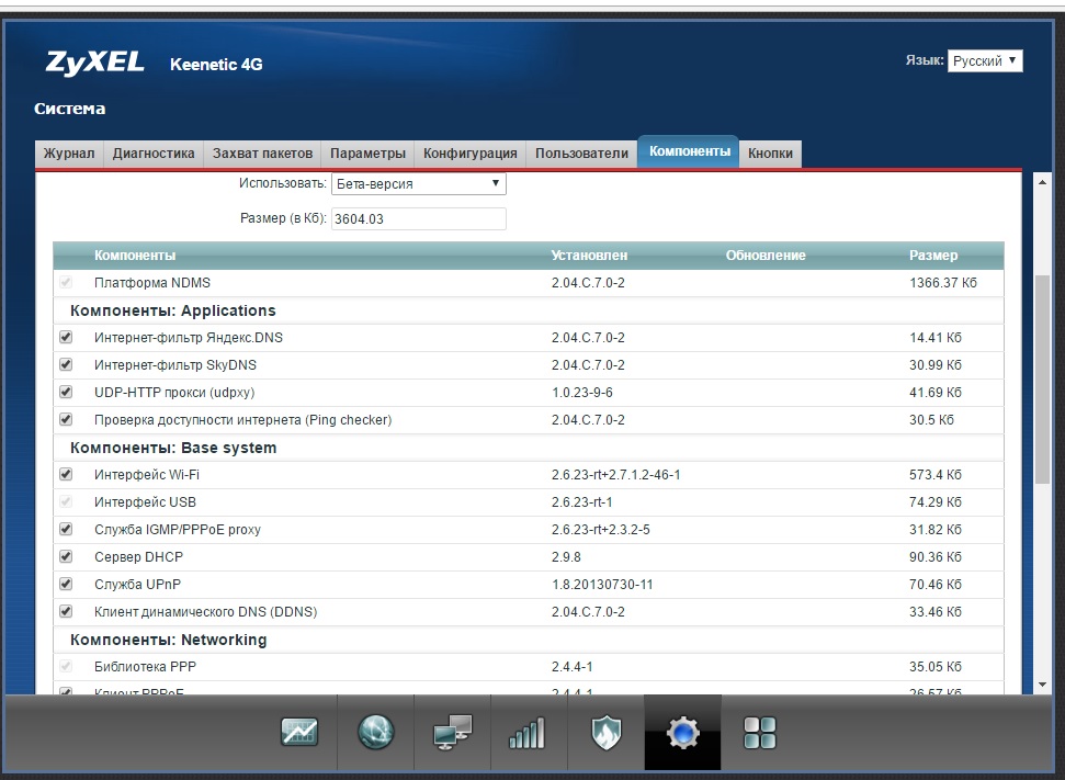

Что-то я пописываю загрузить бету, я потом смогу назад откатиться?Сообщение от Vitek_90 Посмотреть сообщениеВ бета-версии ПО, тоже нет нужного компонента?
Похоже что нет.Сообщение от Vitek_90 Посмотреть сообщениеДа.
Так если выбрать бета(не загружая), компонент-усилитель появляется в списке?
Последний раз редактировалось Vodkaman; 24.03.2017, 16:20.

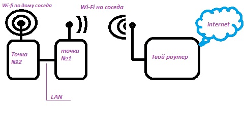

Я не пойму, к чему такой мазахизм? За время что ты мучаешься, можно было откладывать по стольнику.Как тебе такой вариант?:
Идёшь на "авито" твоего города, с запросом "Wi-Fi роутер". Сейчас вариантов купить железяку в пределах 500р, полно...
Ставишь у соседки зуксель, соединяешь его патч-кордом с купленым роутером, зуксель цепляешь по вафле со своим роутером, купленный ставишь на раздачу Wi-Fi. И всё... Ни каких:

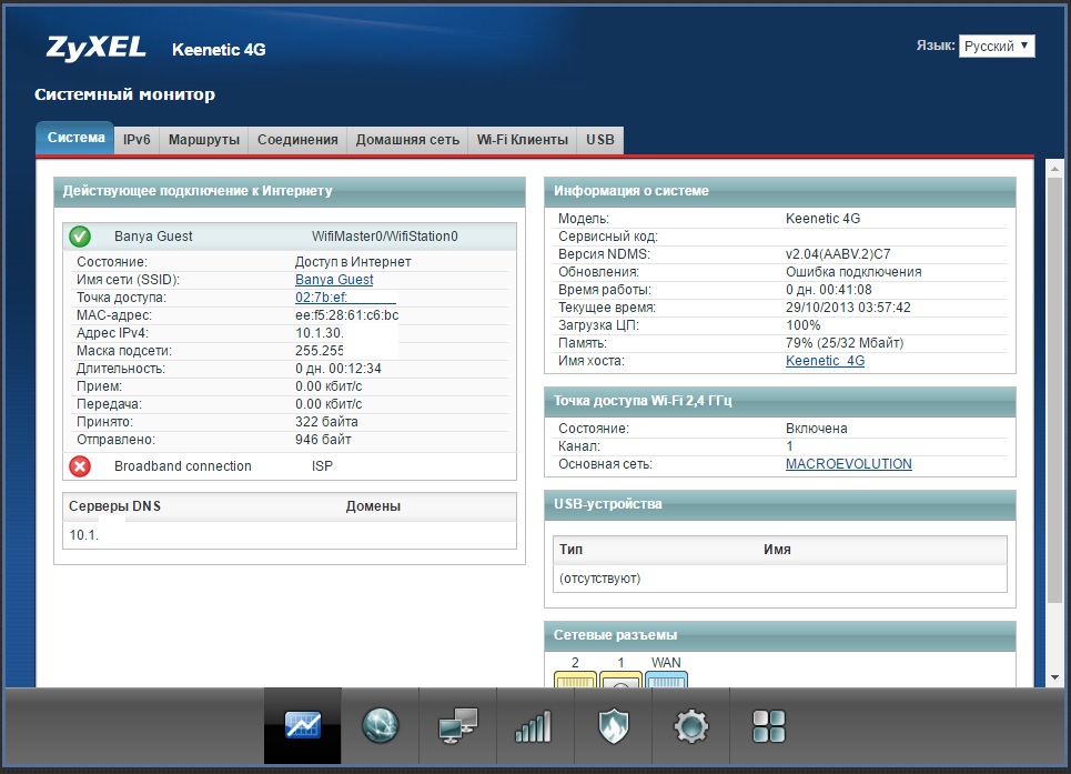

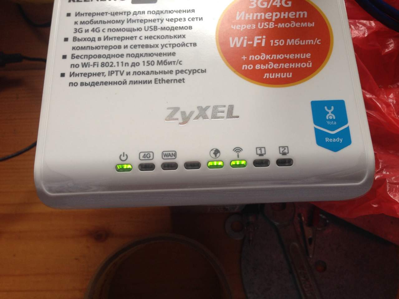

Я же писал выше, что-то не дает ему соедениться с интернетом, даже по Ethernet шнурку(#17). В настройках все стоит, лампочки все горят, а выхода в сеть нет. У соседа и старый комп есть, можно его на раздачу поставить. Но надо сначала линк установить.Сообщение от alexeyKL Посмотреть сообщениеЯ не пойму, к чему такой мазахизм? За время что ты мучаешься, можно было откладывать по стольнику.Как тебе такой вариант?:

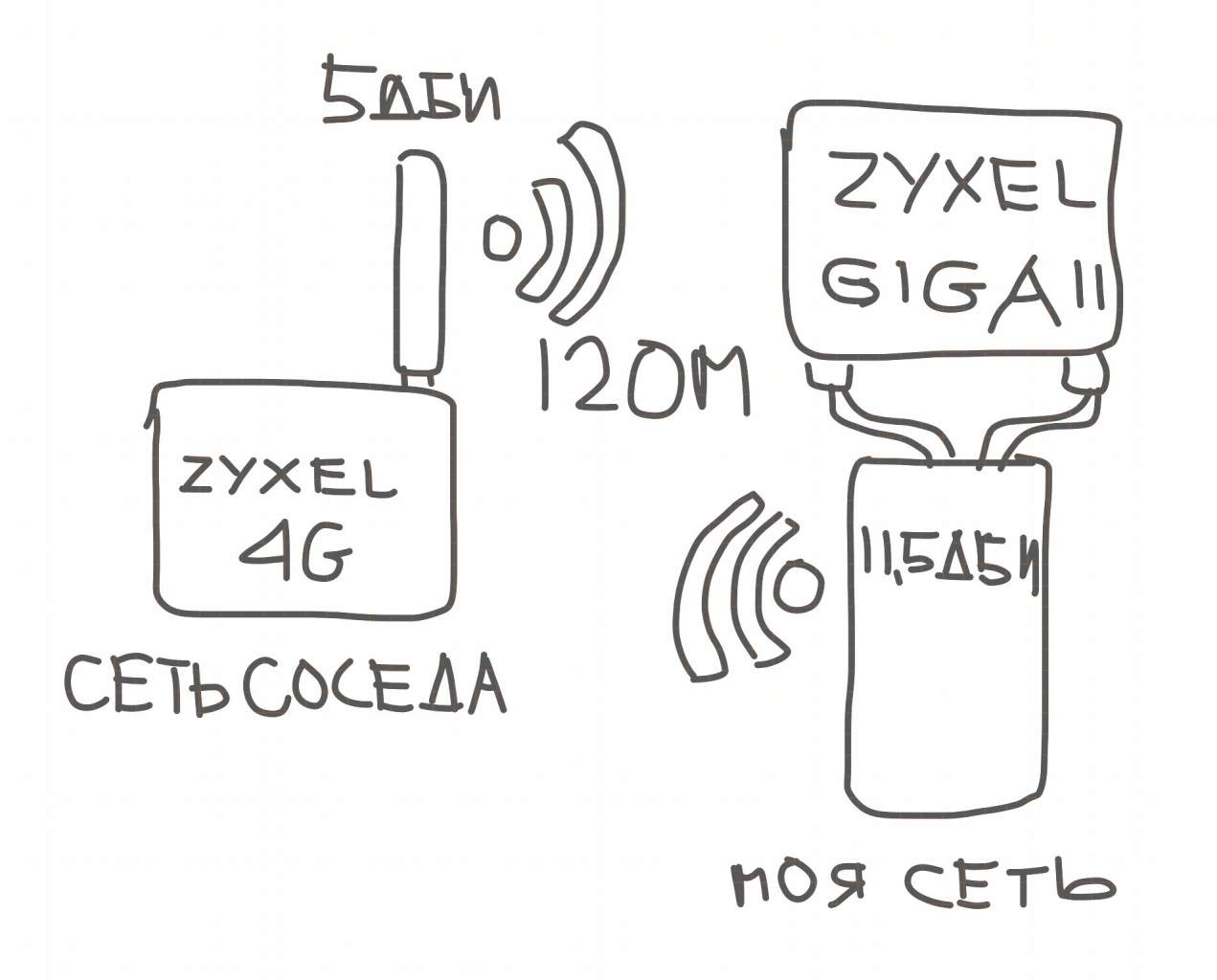

Сообщение от jass66 Посмотреть сообщениеНарисуй свою схему и пометь на ней кто какой айпишник имеет. Может тогда что понятно будет.
Нашел вот еще одну статью:
http://4illusions.blogspot.ru/2015/0...-4g-zyxel.html
Сегодня не напишу, завтра напишу. Суть в том, что пул адресов разведен (не совпадает). Я могу с одного устройства зайти к себе в сеть, и в сеть соседа (под другим IP), но в интернет из его сети выйти не могу, ни по воздуху, ни по шнурку.Сообщение от jass66 Посмотреть сообщениеКонкретно напиши кто какие айпишники получает - в твоей сети и сети соседа. И у кого какой шлюз.
Сообщение от MOISNEG Посмотреть сообщениеКлиенские настройки кажи!
Переведи! Кто есть клиент?
Роутер соседа.Сообщение от Vodkaman Посмотреть сообщение...Кто есть клиент?
А ведь и сам соседский роутер не имеет доступа к сети!?
Ну как бы да.Сообщение от Vitek_90 Посмотреть сообщениеРоутер соседа.
