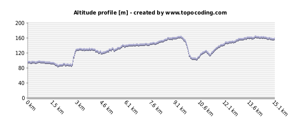

Нахожусь от БС на расстоянии 15.1 км. БС находится в низине и высотой порядка 70 метров кажется. Разница высот между нами 63 метра. Эта БС "раздаёт" 4G МТС FDD band7 (UL 2500-2570 MHz / DL 2620-2690 MHz) поэтому хотелось бы к ней запитаться, естественно сейчас 4G не ловит, радиус покрытия у этой БС малый.
Что хочу попробывать и проверить, а заранее у Вас узнать будет ли вообще работать:
1) Сделать панельную антенну мимо 4G под частоту МТС и установить на мачту высотой 10метров (был бы очень благодарен, если кто тыкнит на антенну).
2) Сделать облучатель 4G и установить или на 55 см или 60 см диаметром спутниковую антенну на высоту максимум 4 метра (был бы очень благодарен, если кто тыкнит на облучатель).
Сейчас стоит антенна Харченко 3G биквадрат на высоте 3 метра и направлена на другую БС, расстояние 11 км, сигнал -83 -87 дБ. Результаты замерены на мегафоне H+ и прикреплены.
Что посоветуете?!
Сильно не ругайтесь, если что-то как-то не так сказал.
Спасибо.
