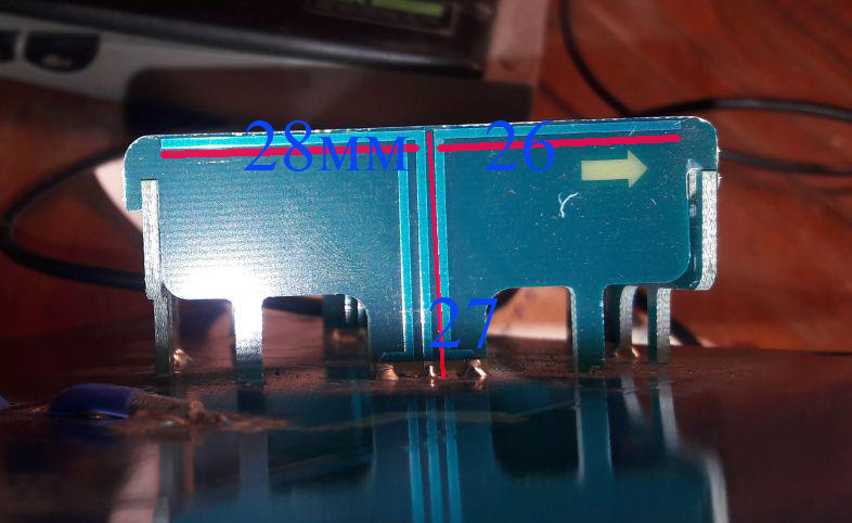

    Рефлектор что то маловат для такой решётки...
    На 2100 мне кажется просто какая то паразитка вылезла...
    После обзора в широкой полосе, старайся сузить полосу до минимально необходимой. Так точнее измерения будут.
      #17
      вот диполи. По этим размерам может подскажете рабочую частоту ..пожалуйста
      Ну а а так, и впрямь, 2100- ни туды и ни сюды. Если бы график начиналася от 1850- (или 1950), то да, сбылась бы мечта идиота , заиметь кучу дармовых широкополосных антенн
        #18
        Да, это на 2,5 гига примерно...

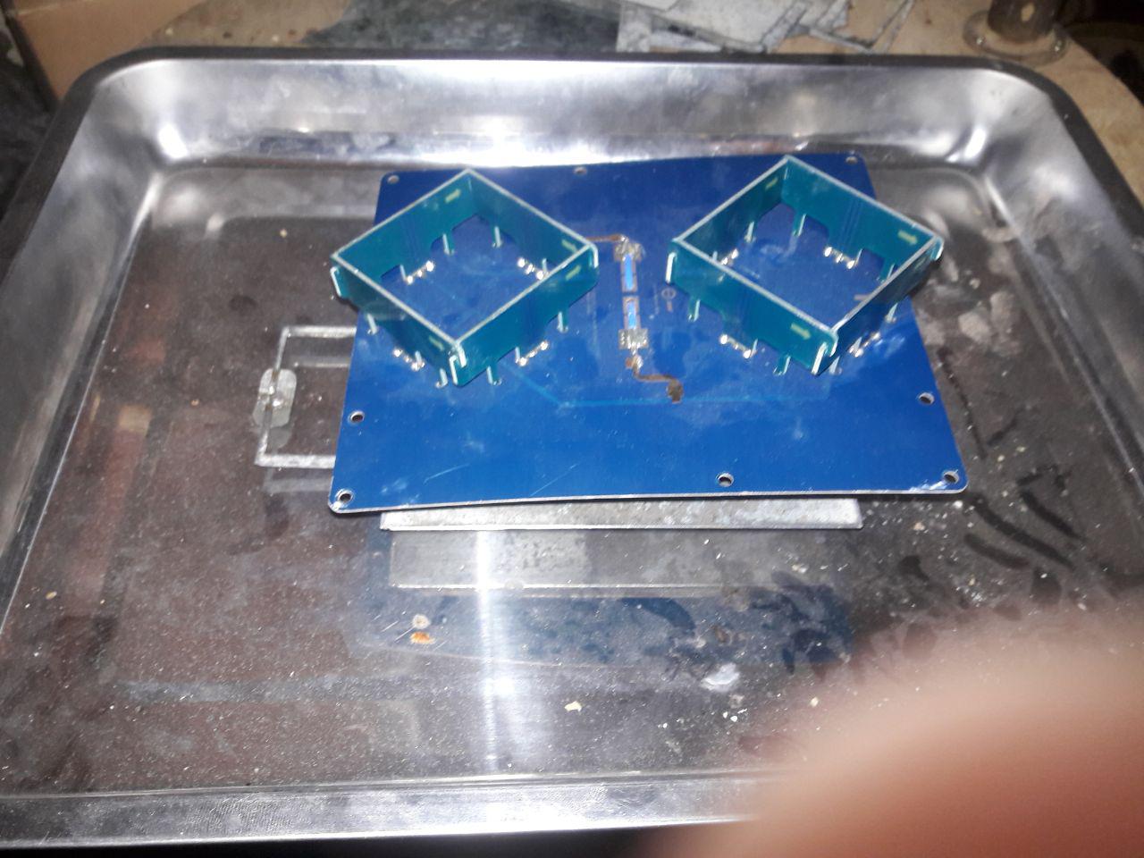

          Олег Николаич, если эту плату размещу в такой чан впрытык или на какомто расстоянии, то ситуевина не ухудшится ?

            если эту плату размещу в такой чан впрытык или на каком то расстоянии, то ситуевина не ухудшится ?
            Доброе!
            По идее, хуже стать не должно... Посмотри по анализатору, мож потребуется поиграть расстоянием.
            А зачем тебе такое корыто? Какая необходимость?
            Ну отправь одну СДЭКом за мой счёт, если есть у вас такая ТК, "поиграюсь" на досуге. Если есть такая тк, напиши в личку, пришлю курьера.
            После "исследования" подарю кому нибудь... Если не сломаю!:haha:
              #21
              Антенна будет на крыше - как и многие его братья. А этот чан есть защита от погодных катаклизмов, да и из нержавейки, и не дорого, и меньше трудочасов для изготовления защитной коробки. Хотя, я уже почти и собрал формовщик..., но, эти чаны своим блеском завораживают.

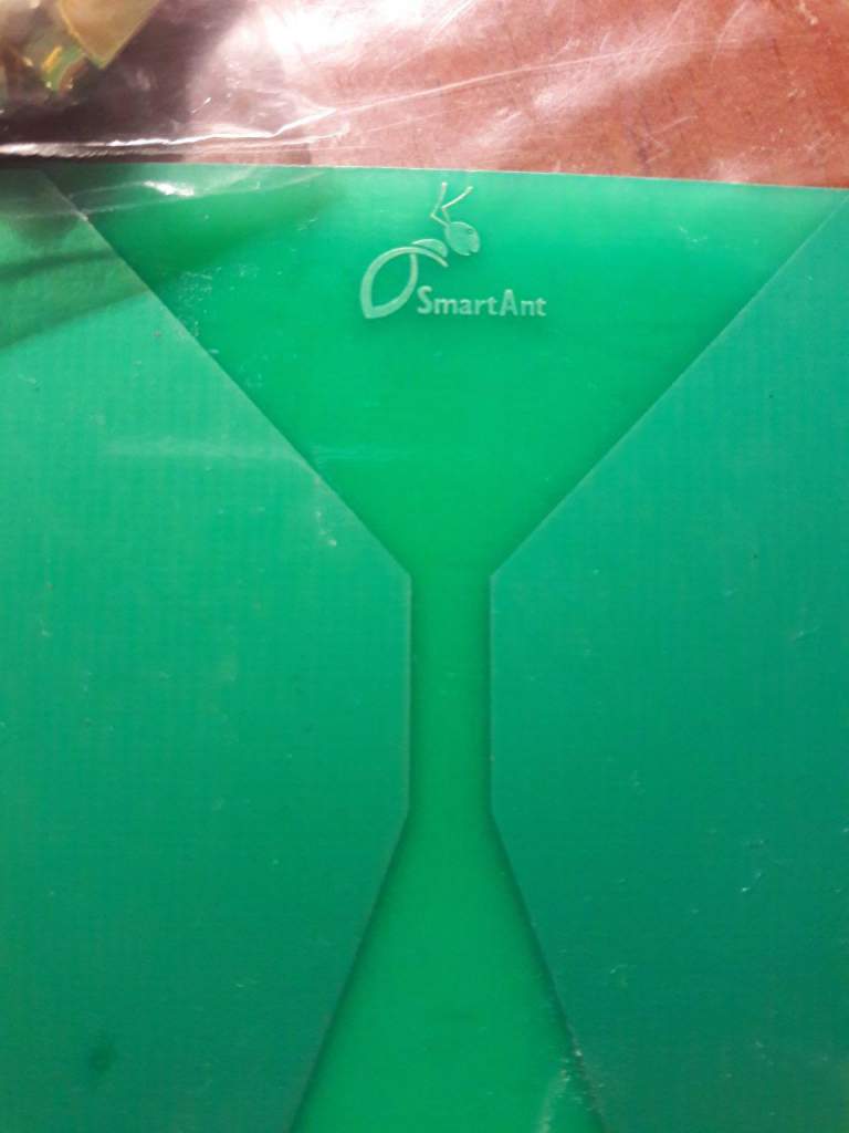

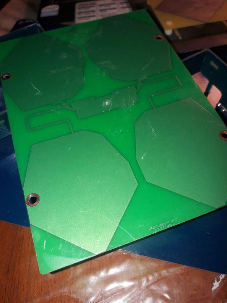

                вот еще экземплярчик 2300-2700.Односторонний стеклотекстолит 1мм/100,3mm/135,5mm.
                Подскажите, пжлс, что за материал - просто фр4, рождерс, или алрон?
                      точно не уверен, но думаю не арлон потому что он чаще серого цвета из за углерода. роджерс бывает полупрозрачный зеленый. возможно что это роджерс, если антенна "бренодовая". фр4 на 2700 МГц врядли нормальный производитель будет использовать.
                        #26
                        Не, Жень, обычный ФР-4 с зелёной маской. Ставить туда дорогой нет смысла совсем. Воздушный зазор между платой и рефлектором, во многом "уровняет" разницу в текстолите.
                        Нормальные вполне производители его и на 5 гигах ставят! Только тонкий. Конечно, если присутствует тот самый воздушный зазор...
                          #27
                          экономят сволочи на всем :)
                          хотя роджерс он прямо не такой уж космодорогой.
                            #28
                            Яндекс говорит что эта из Тайваня.

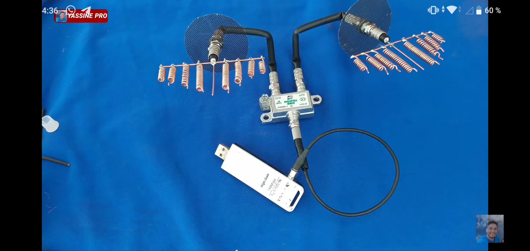

                              Что за антенна это . Похоже на 2.4 частоту.
                              канал на Ютубе там капец он их гнёт всякие . Нажмите на изображение для увеличения.
                                #30
                                Что за антенна это
                                Полёт мысли пьяного тела, далёкого от антенн!
                                Нет, она не на 2,4 точно!
                                Не, как то она работать будет... Она же из металла!
