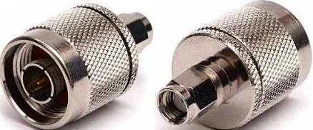

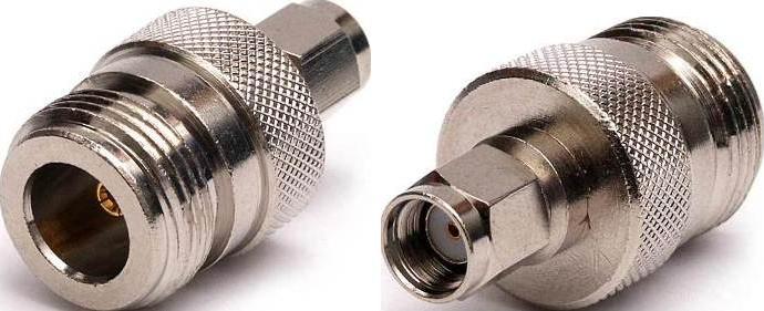

 Пигтейл-кусок кабеля с R-SMA и N конектором служит для удобства соединения. Если он вам не нравиться-паяйте на прямую. Учтя что длина должна быть кратна l/2. Вот только если придеться менять антенну-будет ОЧЕНЬ неудобно!

 т.е. кабель должен быть определенной длинны? скажем я не буду использовать пигтейл а просто у меня будет примерно метра полтора кабеля rj58 с одной стороны N который вкручивается к кабелю антенны а с другой SMA в точку доступа. ?!Сообщение от Peeoner Посмотреть сообщение...........Учтя что длина должна быть кратна l/2..........
 Делайте 60см длину,ну или 30см.Сообщение от vik Посмотреть сообщениет.е. кабель должен быть определенной длинны? скажем я не буду использовать пигтейл а просто у меня будет примерно метра полтора кабеля rj58 с одной стороны N который вкручивается к кабелю антенны а с другой SMA в точку доступа. ?!
 Тут дело в том что если бы нагрузка(антенна) имела бы строго сопротивление 50ом,да и еще определенную реактивную состовляющюю-можно было любой длины кабель паять.
 Но такого обычно не бывает.
 По этому для наибольшего КПД длина кооксиальной линии должна быть кратна l/2 т.е. в нашем случаее ~61мм
 Почему так -можно прочитать в любой книжке по электротехники,где описаны прощессы происходыщие в кооксиальной линии.
 Заводские пигтейлы делаються именно исходя из этого.

 А разве не существует коннекторы SMA для RG-213,не понимаю зачем нужен пингтеил?Если как переходник то зачем такой длинный,лишние потери N male +N female+Pingtail...:nea:Сообщение от Peeoner Посмотреть сообщениеДелайте 60см длину,ну или 30см.
