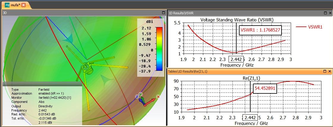

    Около аэропорта увидел в качестве антенны ADS-B (отслеживание транспондеров самолетов) "паука" (GP-антенну) в фокусе большой спутниковой тарелки.
    Задумался: если расположить противовесы асимметрично (как на фото) станет ли эта антенна легко направленной, какая будет ДН (полусфера примерно?)
    может кто-нибудь смоделировать для 2.4Ггц, 4 противовеса сектором 120 градусов, угол отгиба противовесов относительно вертикали 135 градусов

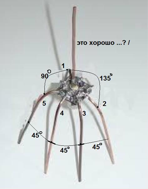

      это всенаправленные
      а идея другая: используя только асимметрично расположенные противовесы из оплетки кабеля сделать слабо направленную GP-антенну
          5,4,3 - ок, по 45
          а 1=2=135 должны быть
          все 4 противовеса под одинаковым углом 135 по вертикали к "главному" центральному вертикальному
            5,4,3 - OK for 45
            and 1=2=135 must be
            all 4 of the counterweight at the same angle 135 vertical to the main Central vertical
            (45*3)+225=??

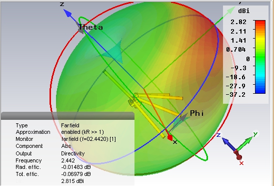

              почти всё готово, углы правильные на 3D-модели
              уточню:
              оставить только 4 противовеса, все 4 противовеса располощить рядом в один веер 135 градусов
              получится асимметричная конструкция
                да...!!!!
                  переспрошу на всякий случай: получается,если оставить только 4 противовеса, все 4 противовеса расположить рядом в один веер 135 градусов, такая асимметричная антенна получается всенаправленная omnidirectional как обычный диполь 0_о ?

                    из твоей модели 1 лишний противовес надо убрать

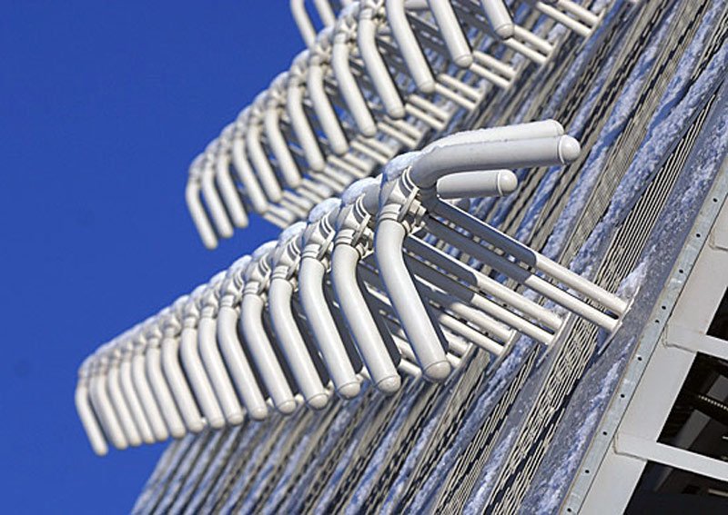

                          вот не совсем в тему, но стало интересно - что за хитрый диполь такой используется в РЛС
                            есть расчёты на аналогичный диполь. Не помню в какой теме, нужно искать. Тема не очень старая.
                              Такой изгиб диполя позволяет расширить сектор рабочих углов ДН ( диполя с рефлектором). Сам так часто делаю для секторных антенн.
