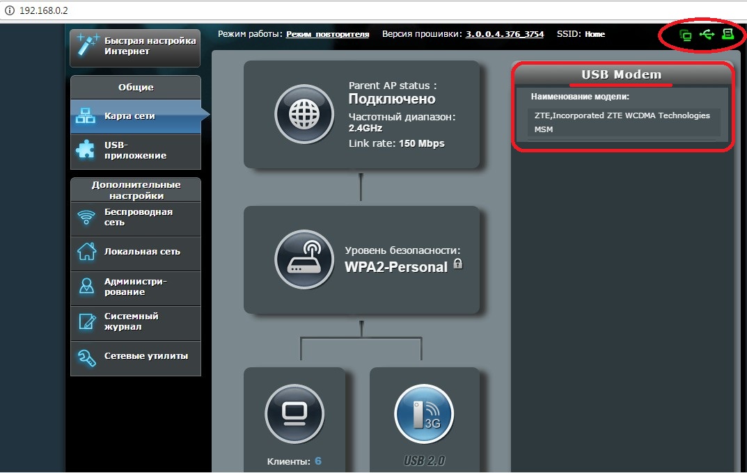

Закономерный вопрос: "Что делать?". Порывшись в интернет магазинах, в поисках маршрутизатора с USB, с поддержкой 3G модемов выбор пал на ASUS RT-N10U (на тот момент стоил он 1000р- бюджетно, и фирма не плохая). Но топик не о конкретной модели роутера...

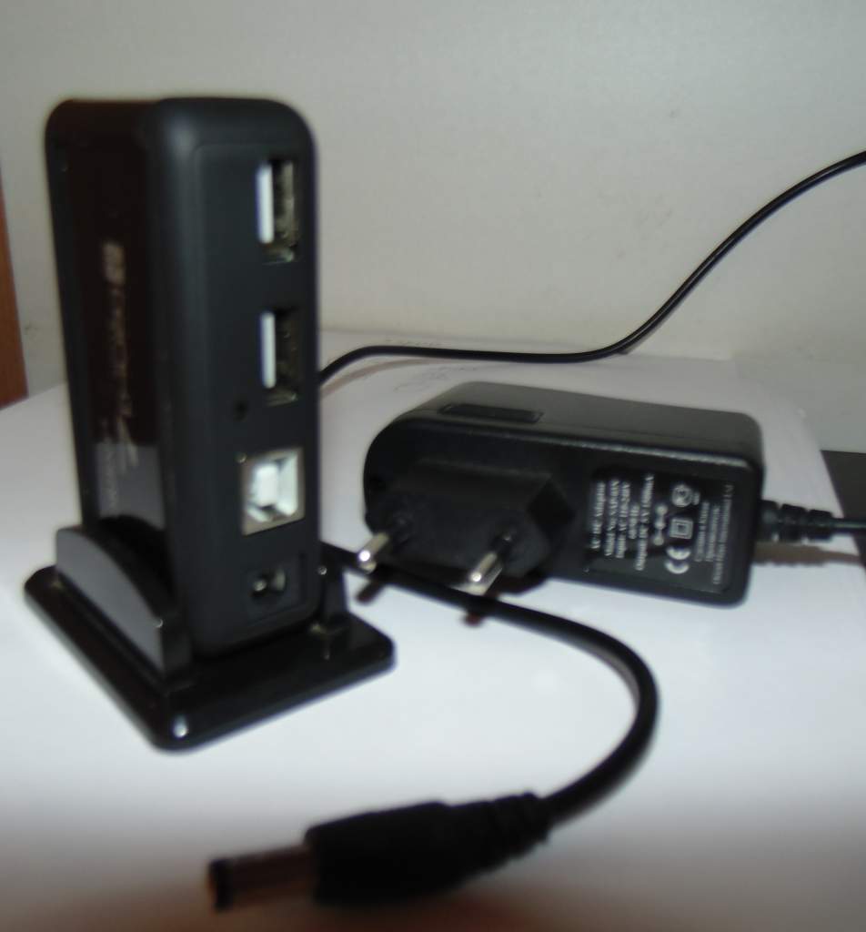

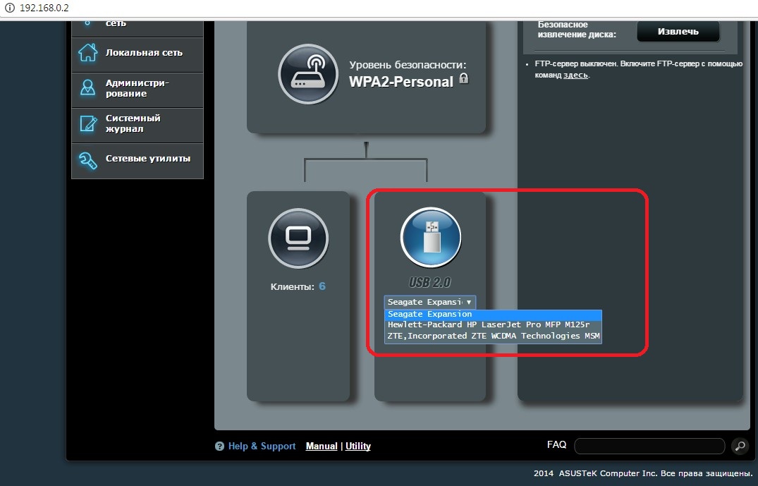

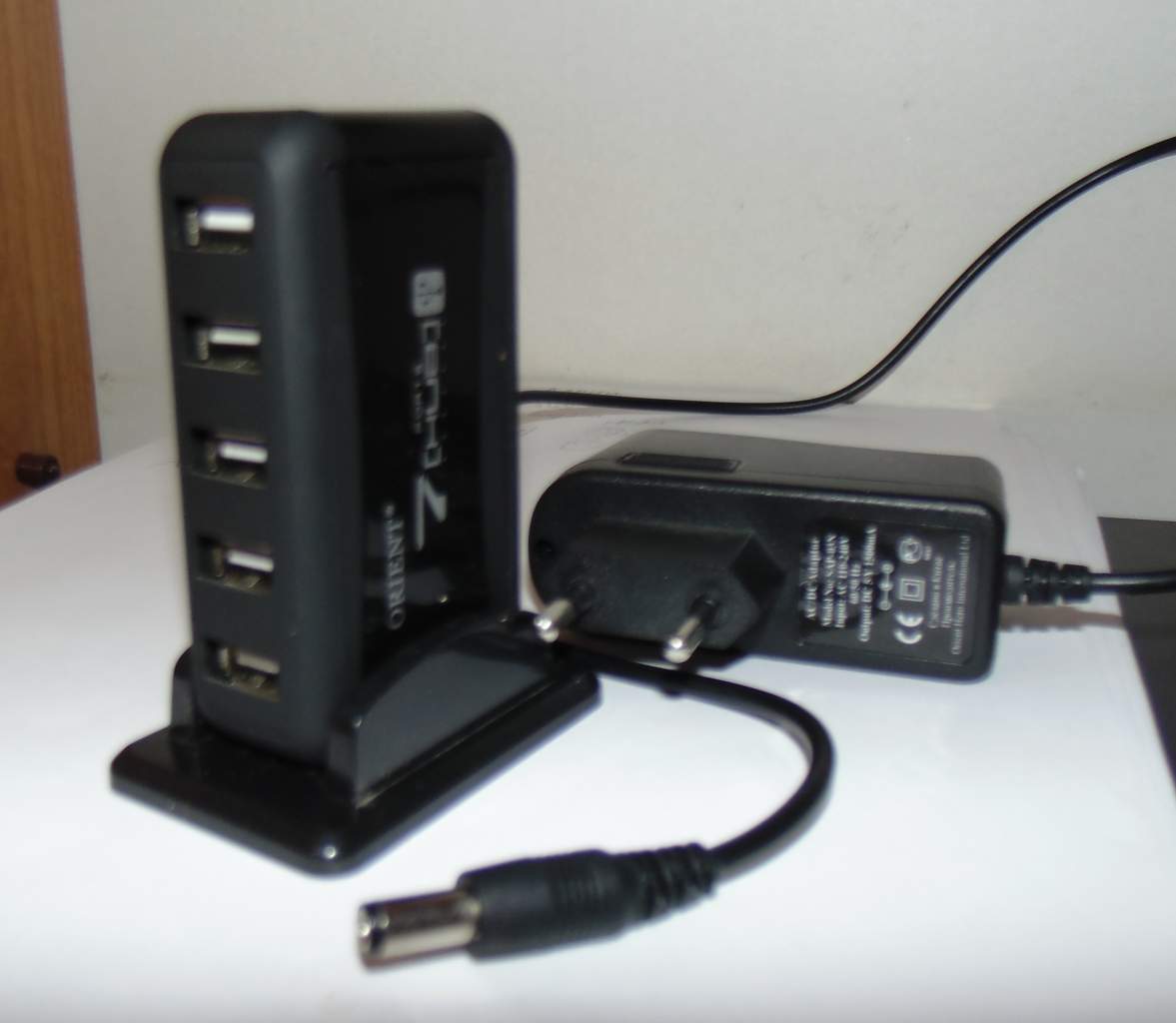

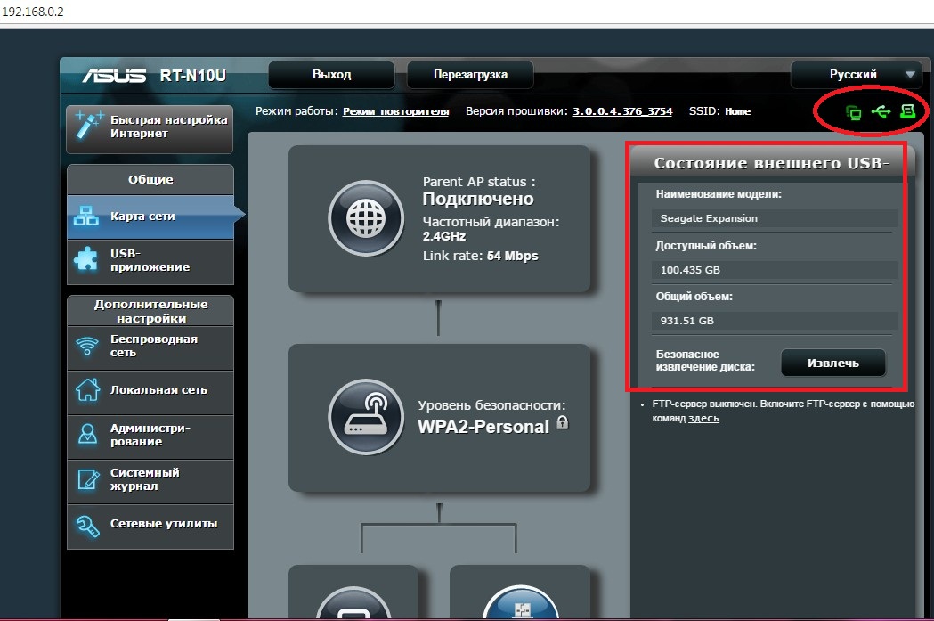

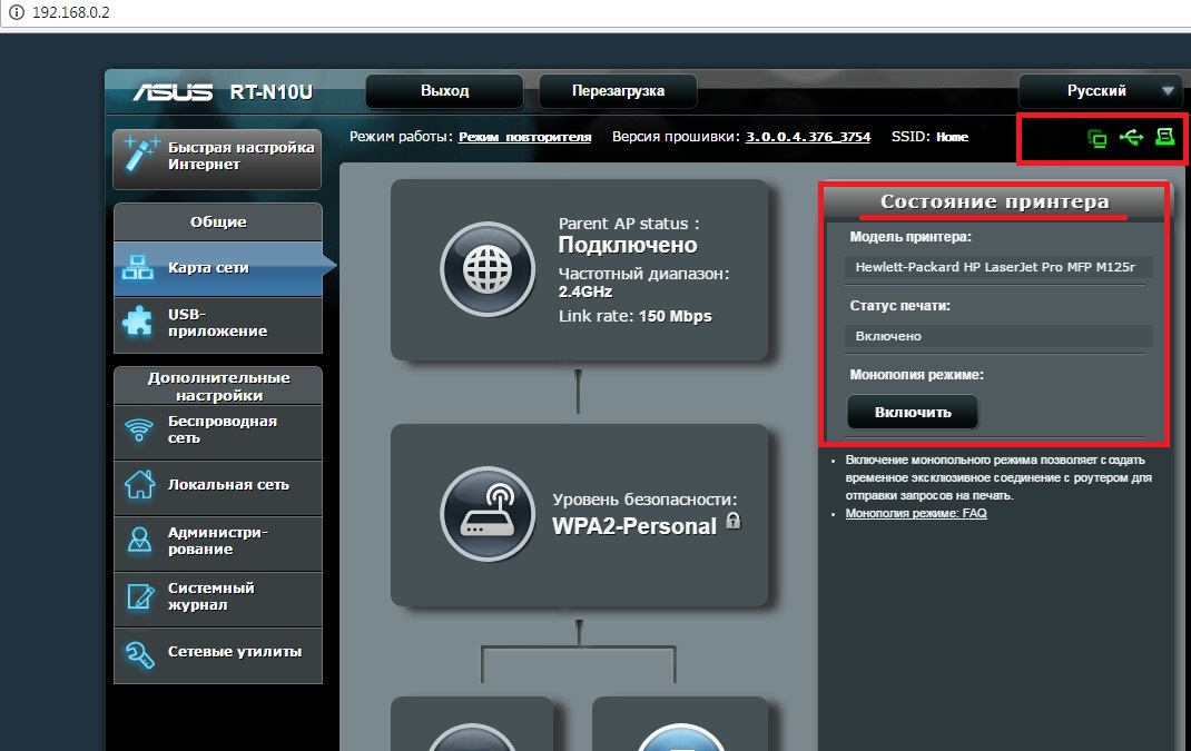

Принёс роут домой, настроил, инет к счастью завёлся. Попользовавшись пришёл к мысли: "N10U имеет возможность работать не только с USB модемами, но и с USB накопителями, а так же на его борту имеется принт сервер! А что если эти функции задействовать одновременно?". Пошёл в магазин и купил USB-Hub "ORIENT" на 7 портов.

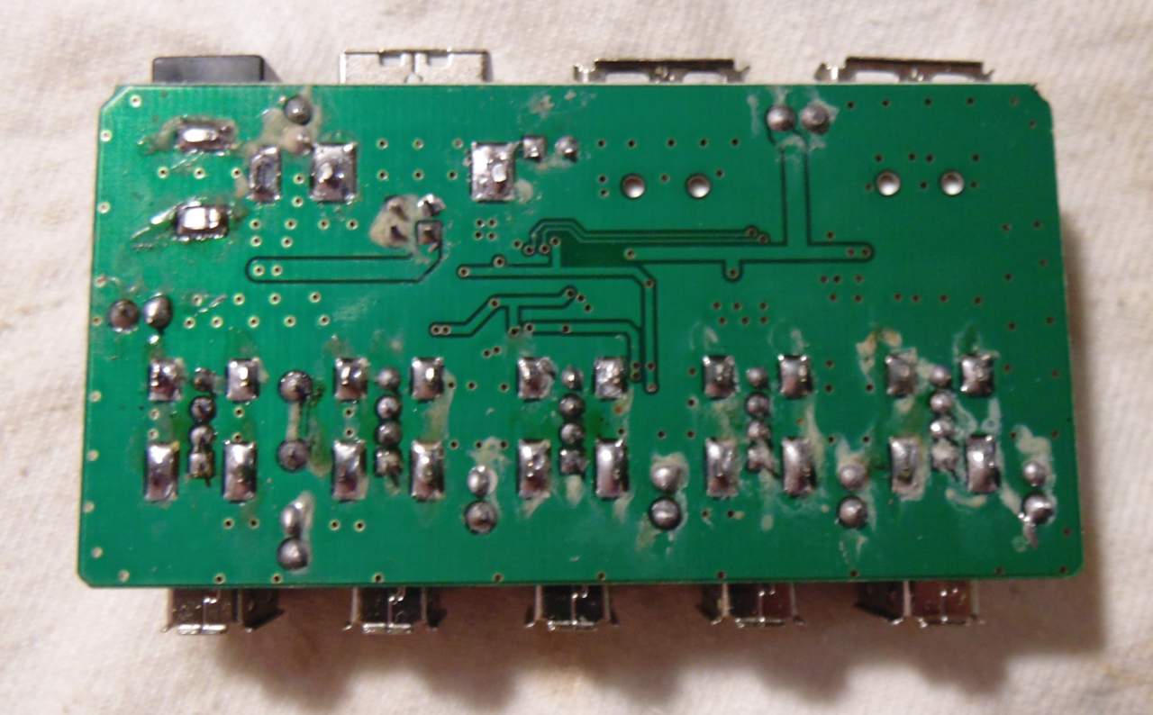

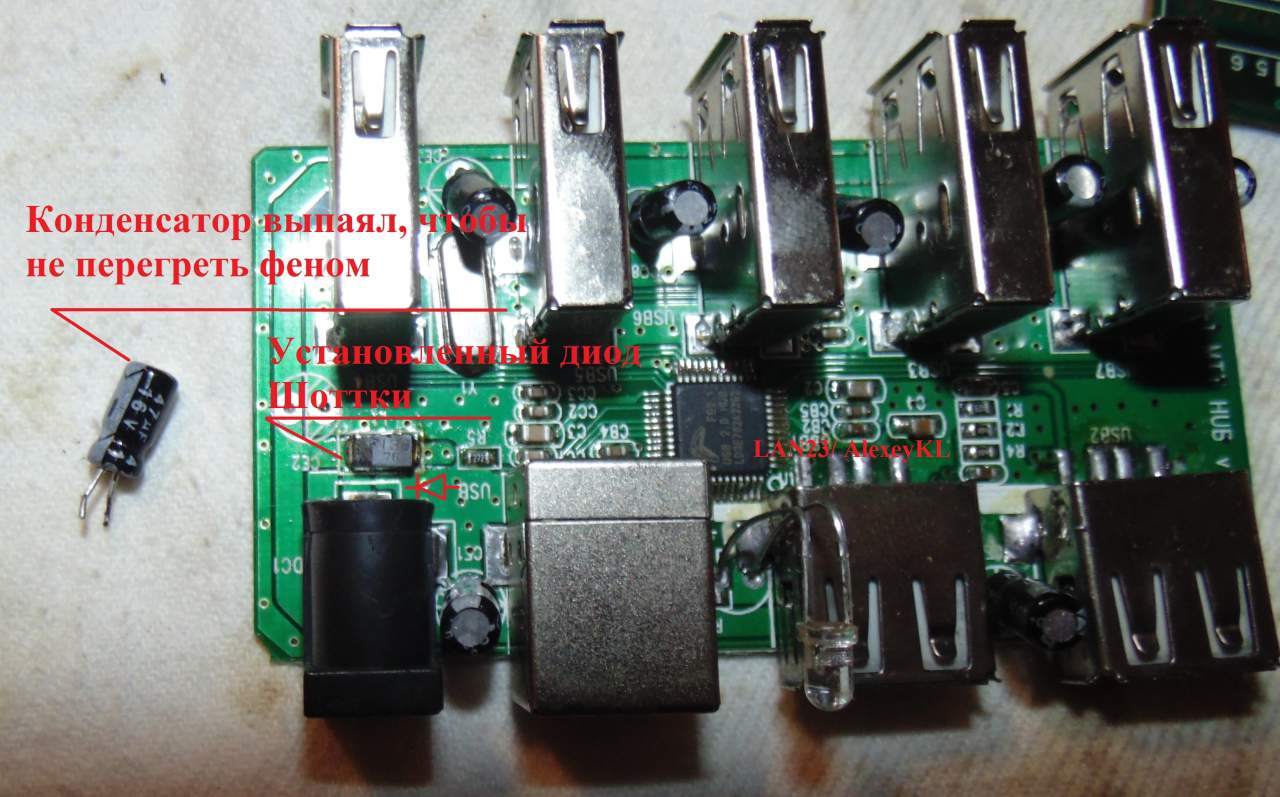

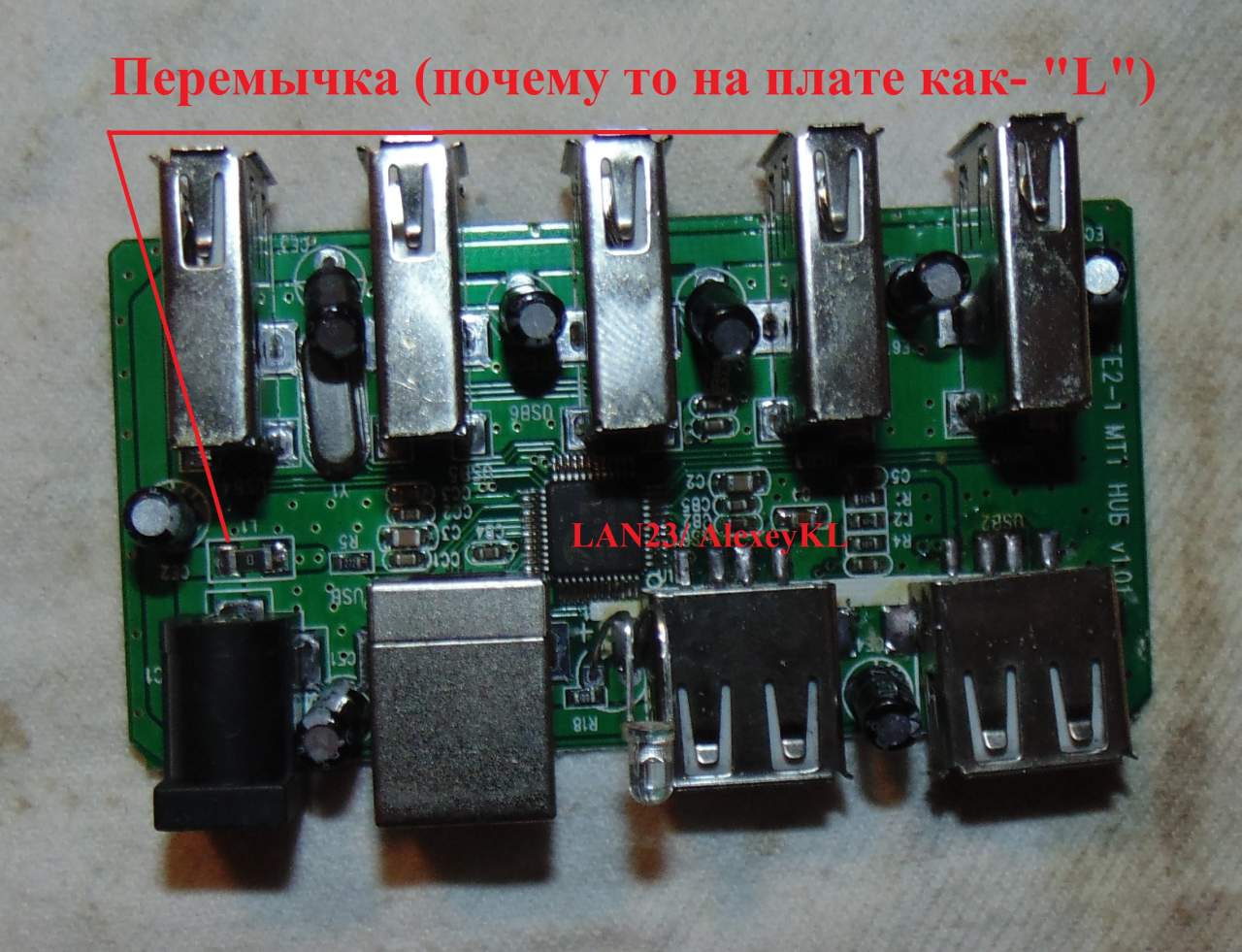

Т.к. портативный жёсткий диск относительно прожорливый, а на питание с USB порта роутера нет надежды, купил активный хаб. Принеся его домой, для проверки вставил в стационарный ПК. Работает, хорошо. После выключения компа пришёл в недоумение: подсветка кулера работает, как так? Выяснил, что с хаба в порт ПК попадает напряжение (хорошо что подсветка карлсона есть, а то бы не узнал об этом косяке).
Разбираю USB разветвитель- точно, ни какой развязки питания нет!!! Естественно такое устройство с включенным питанием побоялся подключать к роутеру. Забросил это дело до лучших времён.
