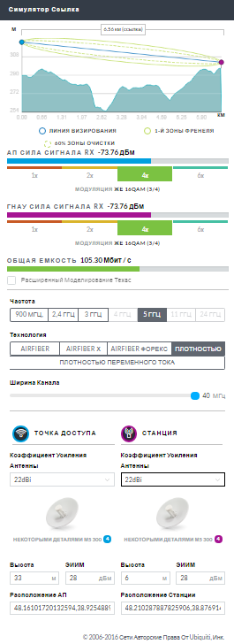

У меня два варианта (ценник примерно одинаковый) - NanoBeam M5 300 и NanoBridge M5 25dbi
Нанобим вроде бы лучше держит нагрузку, а нанобридж лучше показал себя в симуляторе AirLink

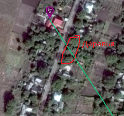

На всем пути нет ни одной преграды (AP на 9 этажке, ST на крыше жилого дома 5~6м) за исключением одного большого дерева 7~8м.
Конечно я могу поставить не большую мачту на крыше дома, но тогда зона фарадея(или как ее там) все равно будет чесаться об деревья
И правильно ли я выбрал 5ггц? Может лучше 2,4ггц?
