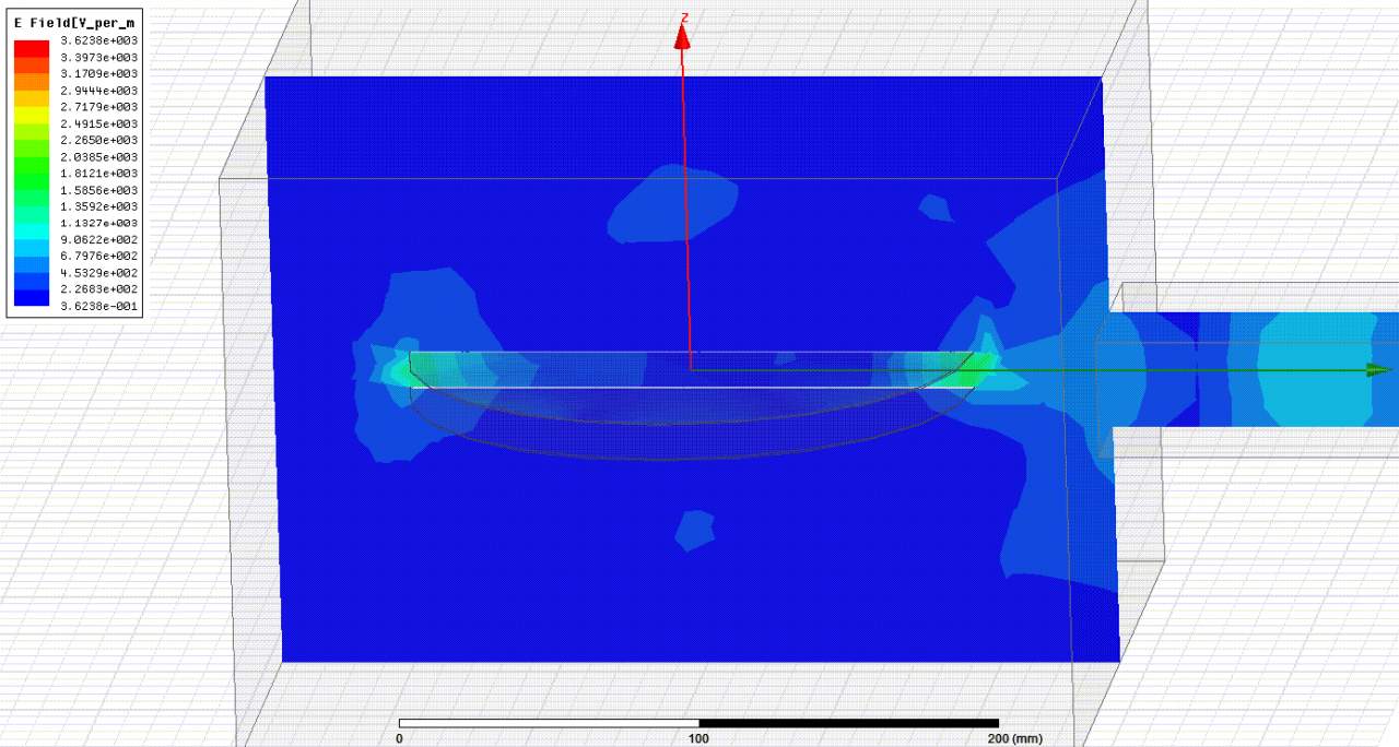

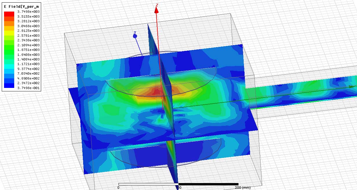

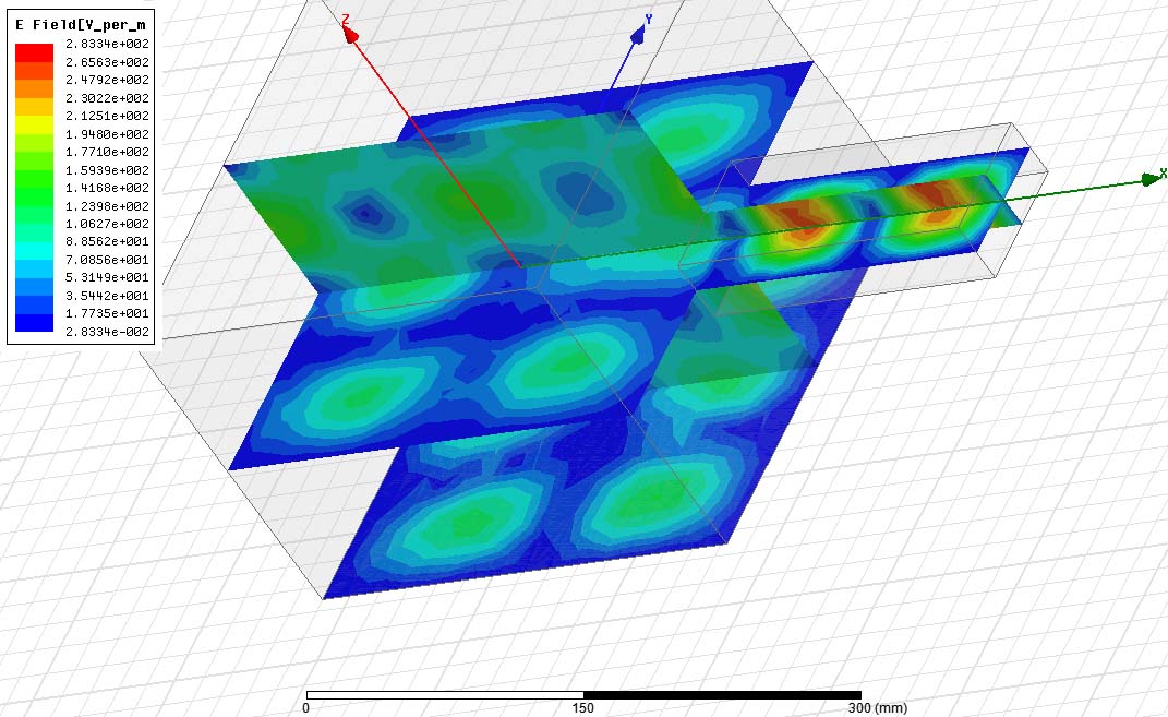

Но задача сведена к самому общему случаю -- вот есть 800 ватт на 2,45ГГц что как то распределено в объеме закрытого резонатора объемом 18 литров, и конструкция позволяет легко загрузить любой образец.
Сказали, что это все можно заранее смоделировать на HFSS. И вроде как на форуме есть люди, что хорошо разбираются в HFSS. Может кто помочь с моделированием? Я вроде построил пробную модель, но не уверен что правильно.
Вот пара картинок..
и такая картинка - по сложней. В камеру печки поместили два круглых диска из меди диаметром 180 мм и разнесли их по высоте. Ожидается образование локального резонанса между дисками, в область которого можно грузить пробный образец.
Вроде как найден такой резонанс, и вроде как не плохой. Сорри, это первое сообщение - не знаю как все пройдет, модераторы - подправьте плиз, если что не так.
