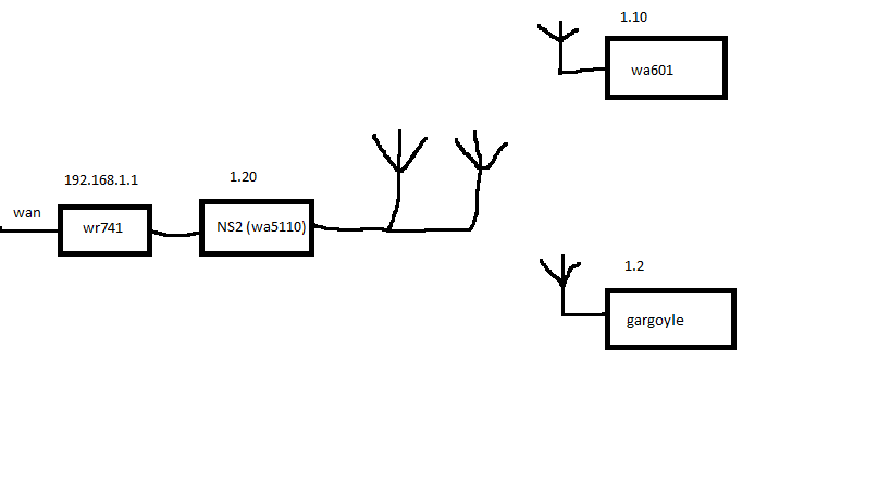

Здравствуйте. Сменил на крыше точку доступа и начались проблемы.
Роутер (1.1) в режиме роутера по умолчанию.

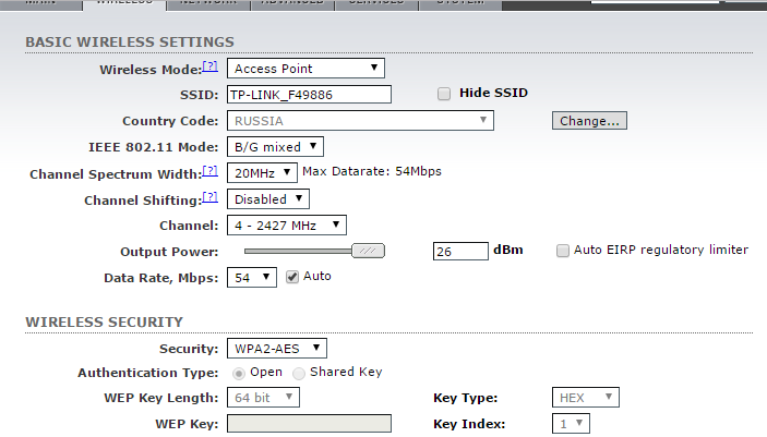

NS2 (1.20) смог настроить в режиме Access Point, Bridge.
точка доступа (1.10) в режиме Client
741й роутер прошитый в гарголю (1.2) подключается в режиме wifi dhct.

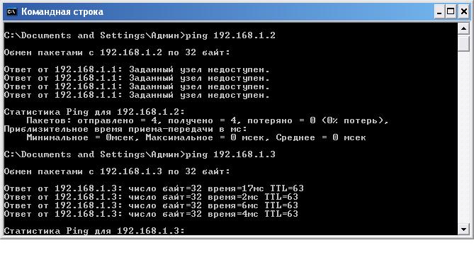

Что не так с режимами? При подключении обои точек к 1.20 - вешается вся сеть... По одиночке более менее работает, единственное что гарголя не получает айпи - в ручную прописал.
Обнаружил одинаковые мак адреса у роутера 741 и гарголи (наверно после прошивки флешки). Может ли по этому быть такие глюки? На коленке дома все работало, а поставил на крышу - 3й день долбаюсь, задолбался бегать то точки к точке. Схема сети на картинке
