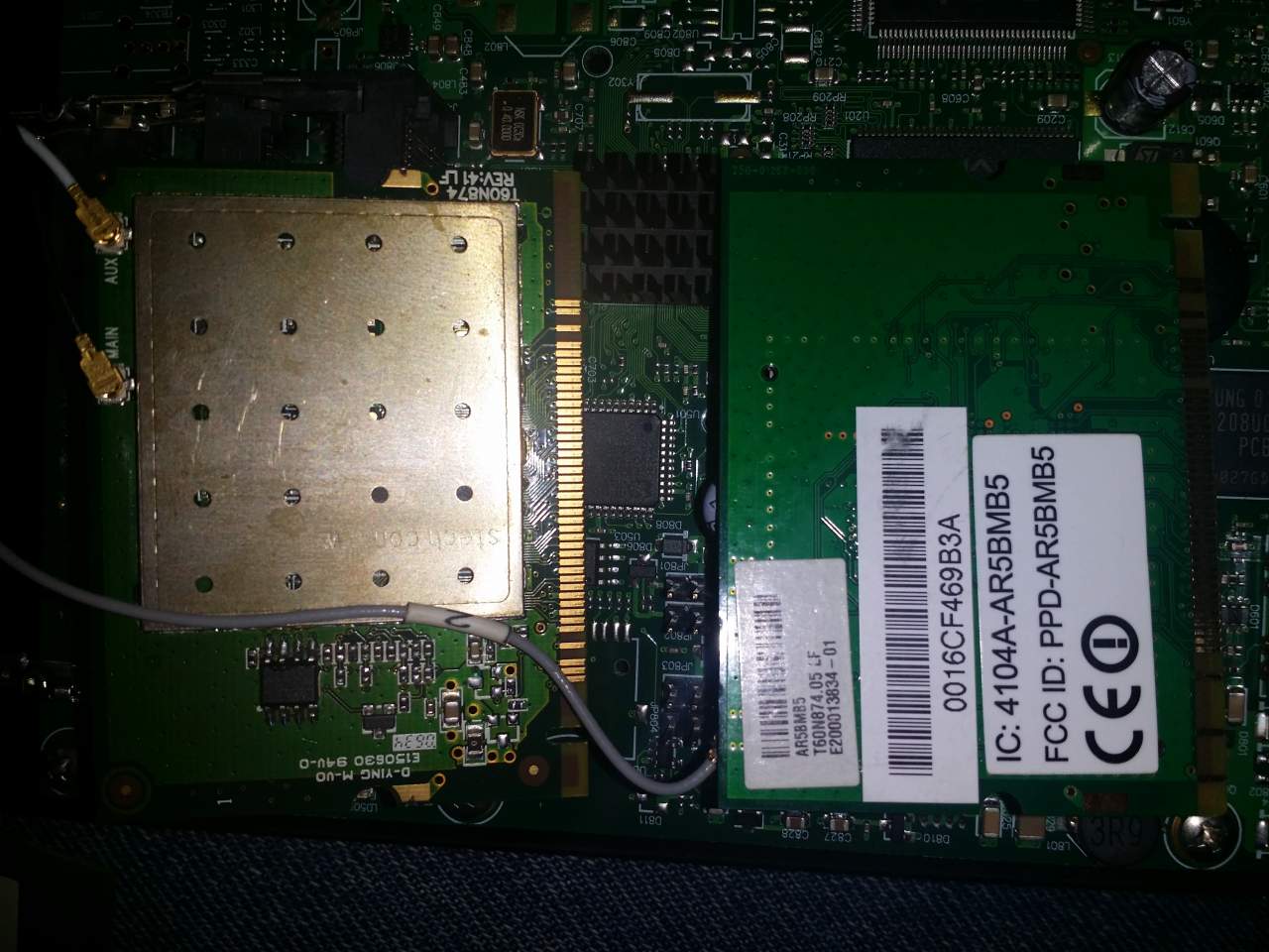

Не знаю насколько это кому интересно, но может полезно будет. Нашёл я в старых ноутбуках платы AR5BMB5, они определялись микротиком, но интерфейс не появлялся, и однажды нашёл плату, которую он увидел. Отпаял экран на своих, чипы оказались одинаковые, ну думаю дело в NVRAM, перепрошил с определяющейся - не видит он её.

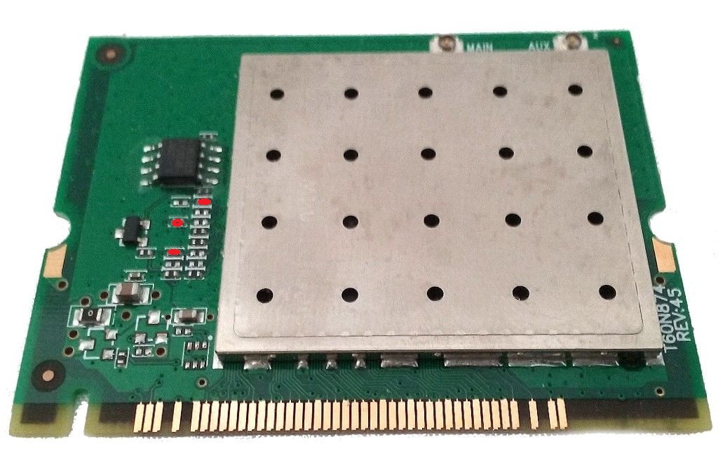

Дело в общем оказалось ещё в загадочных резисторах расположенных между nvram и шиной miniPCI.
Потому, что пробовал и резисторы убирать без замены NVRAN - не работало.
Таким образом нужно и прошить 24C32 и отпаять лишних 2 или 3 резистора.

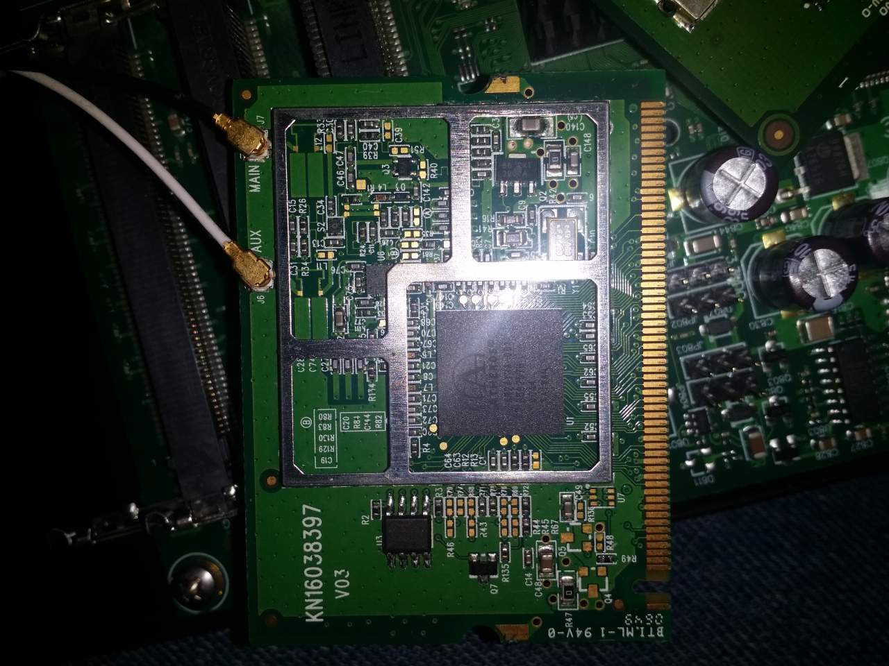

На фото во вложении адаптеры. Там, где места позолоченные и экран чипа снят этот адаптер работает изначально, на другом фото найденные и переделанные уже от ноутбука (резисторы сняты).
Мак адрес прописывать в заготовку как на картинке. В одном месте в обратном виде порядок байт, а далее в прямом порядке.
