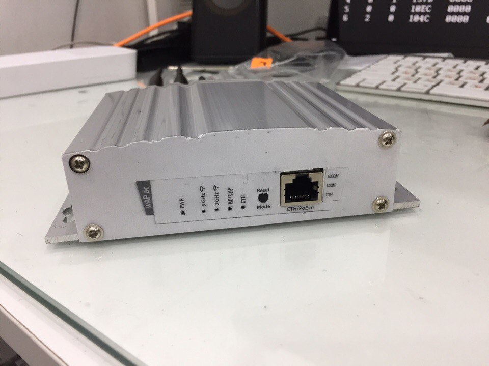

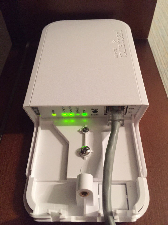

Переделал Mikrotik WAP AC RBwAPG-5HacT2HnD

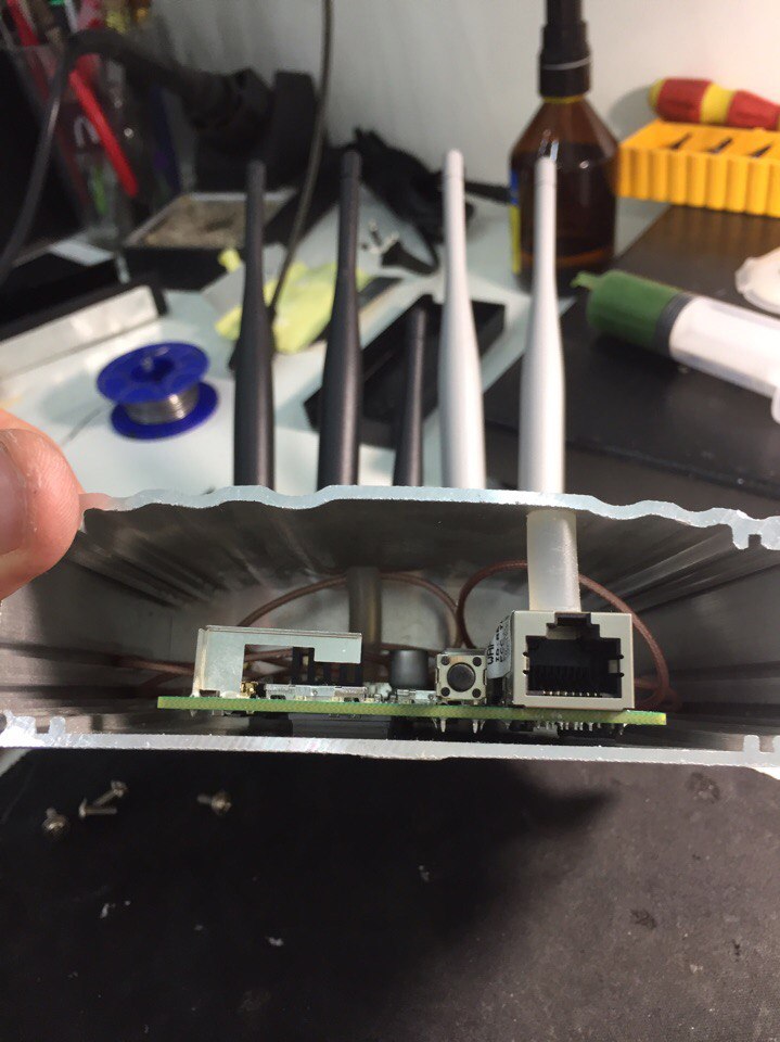

Место тестовых разьемов припаянны U.FL
Пигтейлы брал тут http://www.ebay.com/itm/131934832058?_trksid=p2060353.m2749.l2649&ssPageNa me=STRK%3AMEBIDX%3AIT

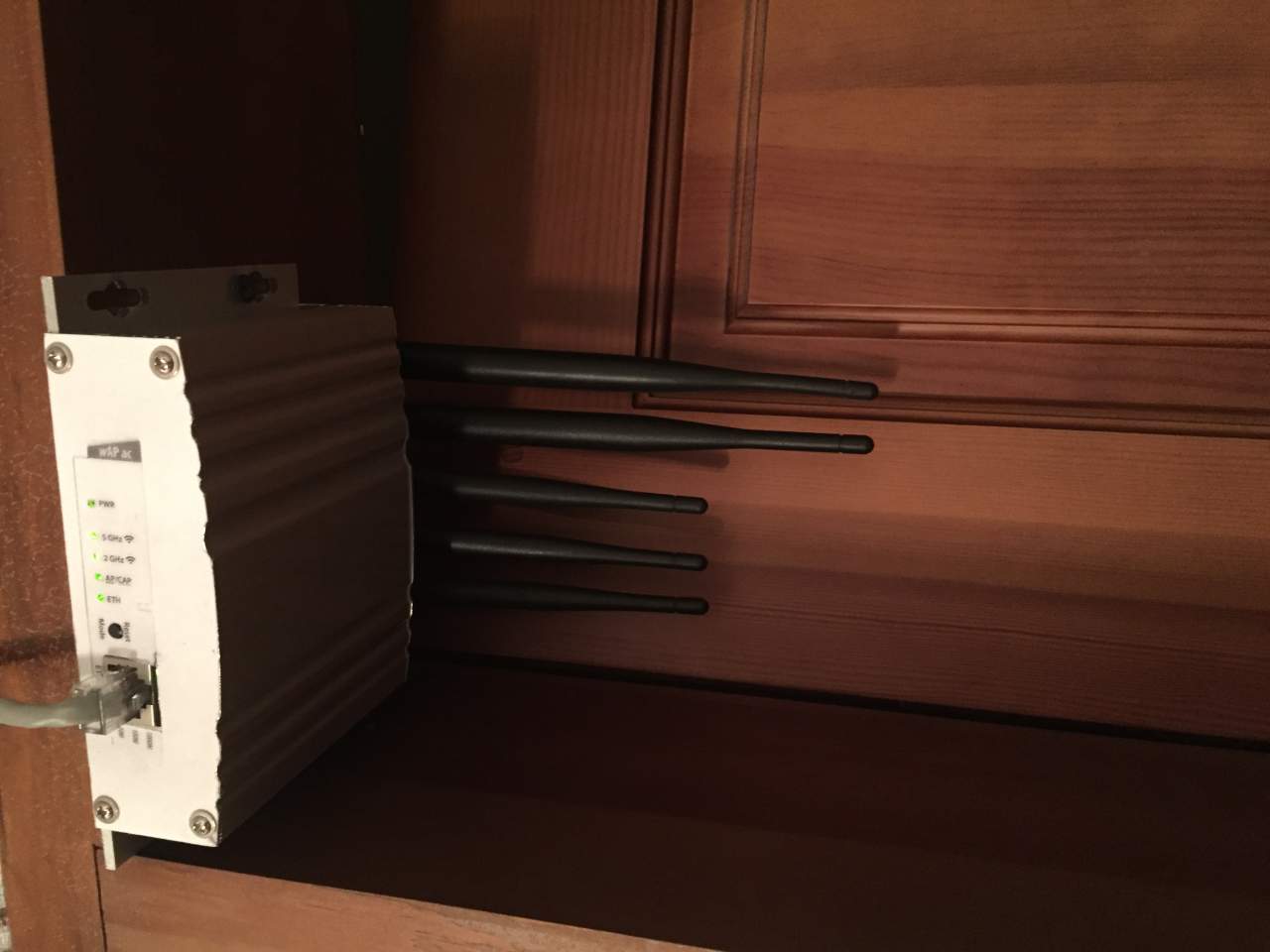

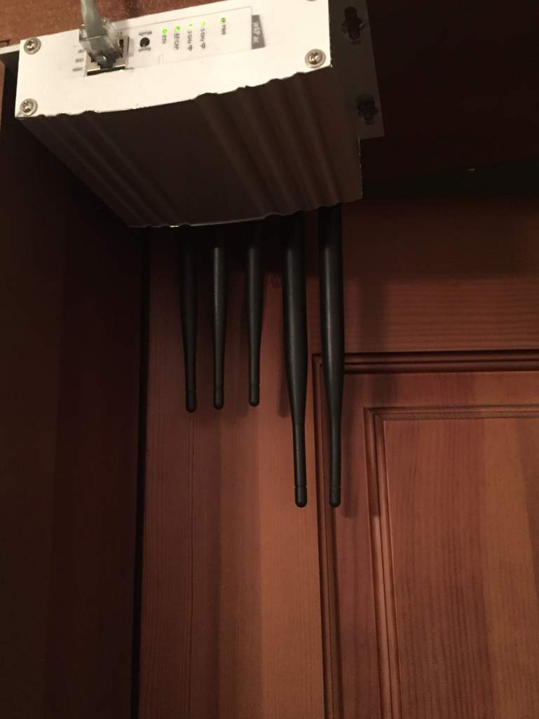

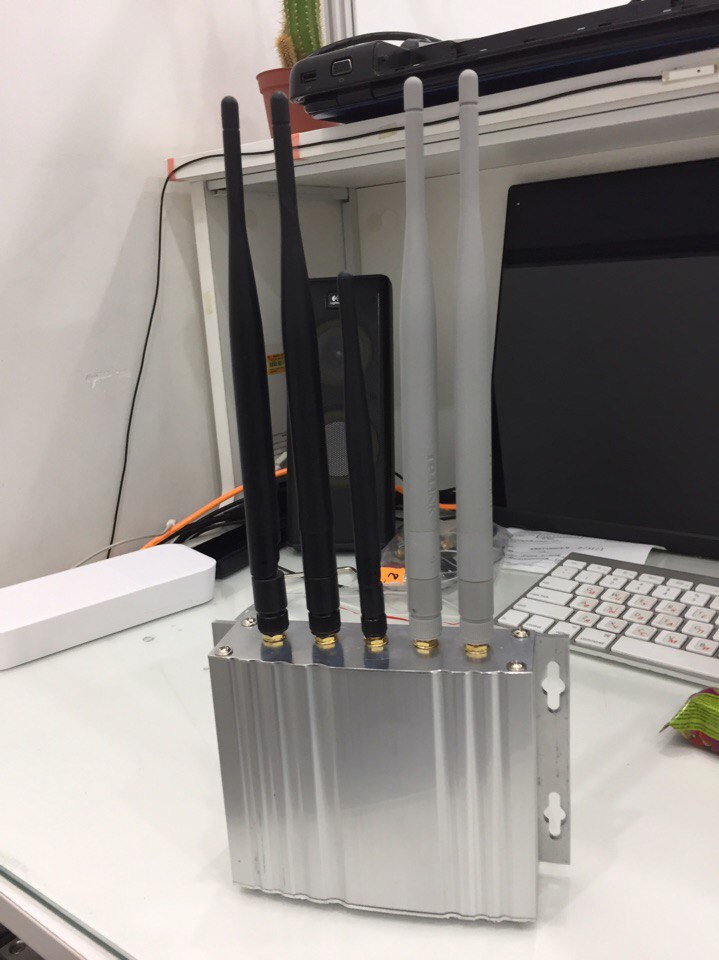

Антенны еще жду как на фото серые от тплинка на 6дби
в старом корпусе температура 75 градусов в новом до 40
