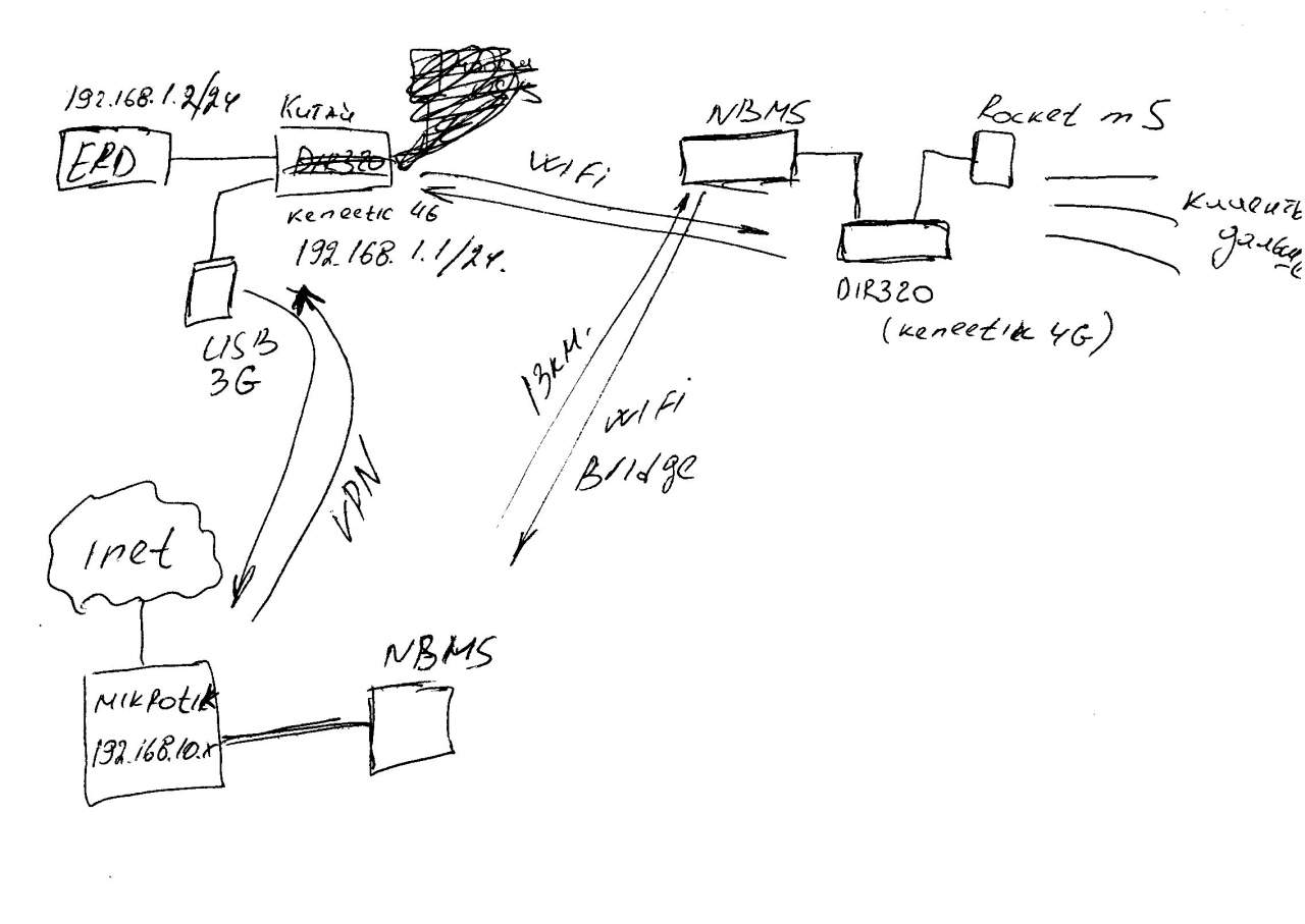

Нарисовал схему , как смог (уфф)
нужно наладить связь между китайским роутером который подключается к ЕРД и к модему , и dir320 который на мосту.
т.к роутер тот что китайский временами теряет VPN по причине плохой связи с 3G .
не указал что у дир320 адрес 172.0.1.* , т.е по вайфай я его подключаю статикой к китайскому 192.168.1.3/24 и уже из этой сети надо в локалку этого дираРемонт оборудования Ubiquiti и Mikrotik
Ухх..
NBMS - это что такое?
Клиент для управления китайцем подключается от микротика?
Связь с клиентами за рокетом есть?
Доступ и управление ERD есть?
3g модем не hilink?

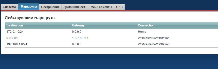

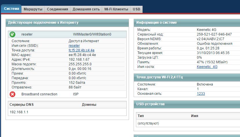

Если есть возможность - нужна страничка с отображением текущей маршрутизации обоих кинетиков и микротика.
Пока только в рамках предположения: не хватает маршрута с китайца в сетку дир320 и микротика. И микротик не знает где искать сетку китайца.Последний раз редактировалось Astaros; 08.10.2016, 19:12.

нет все не так. Везде прозрачный мост , по этому адреса в сети могут быть любые. тот дир320 входит в основную сеть. К сети лезть не нужно , там все работает.
У меня конкретный вопрос в том что нужно из 320 выпустить сеть wifi в лан.

есть доступ только к одному.Если есть возможность - нужна страничка с отображением текущей маршрутизации обоих кинетиков

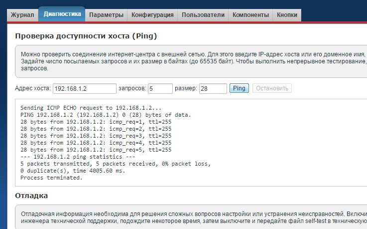

Скриншоты. Как видно из картинки пинг до пинговалки на роутере который 320 есть, т.е фактически нужно из него только выйти в лан порт.
не понятно зачем на микротике что то писать?? микротик тут вообще мало роли имеет.Сообщение от Astaros Посмотреть сообщениеСеть wifi 192.168.1.0 нужно выпустить в lan 172.0.1.0. Ок.
Для этого нужно на дир320 прописать маршрут до 192.168.1.0
На китайце нужно прописать маршрут до 172.0.1.0
На микроте нужно прописать маршрут до 192.168.1.0Ремонт оборудования Ubiquiti и Mikrotik
