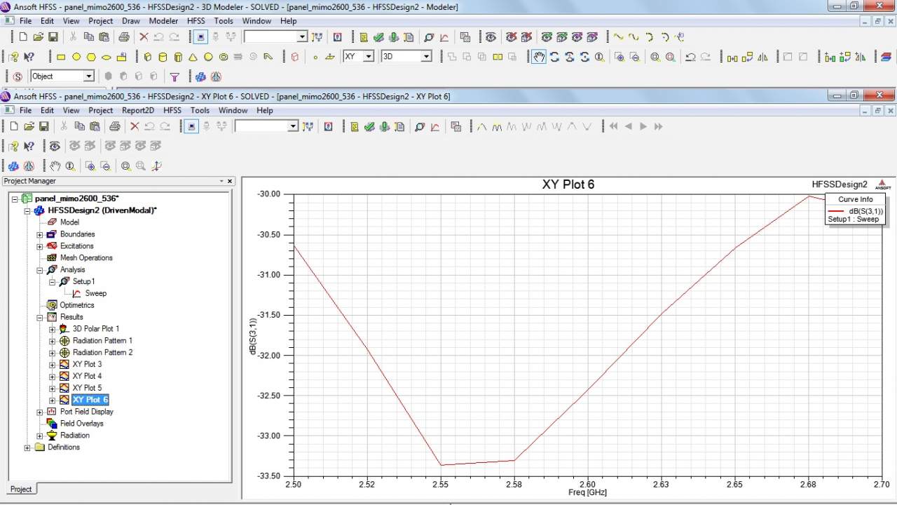

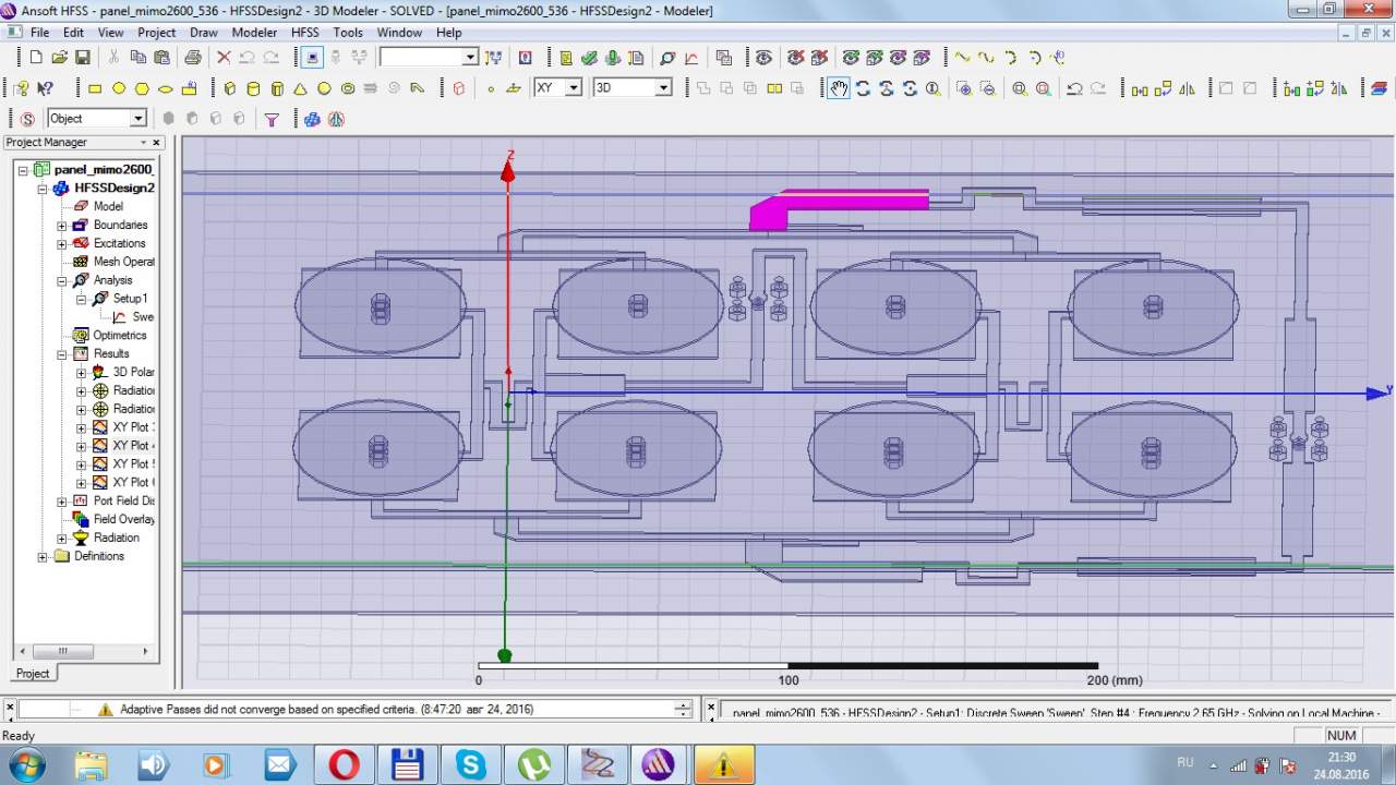

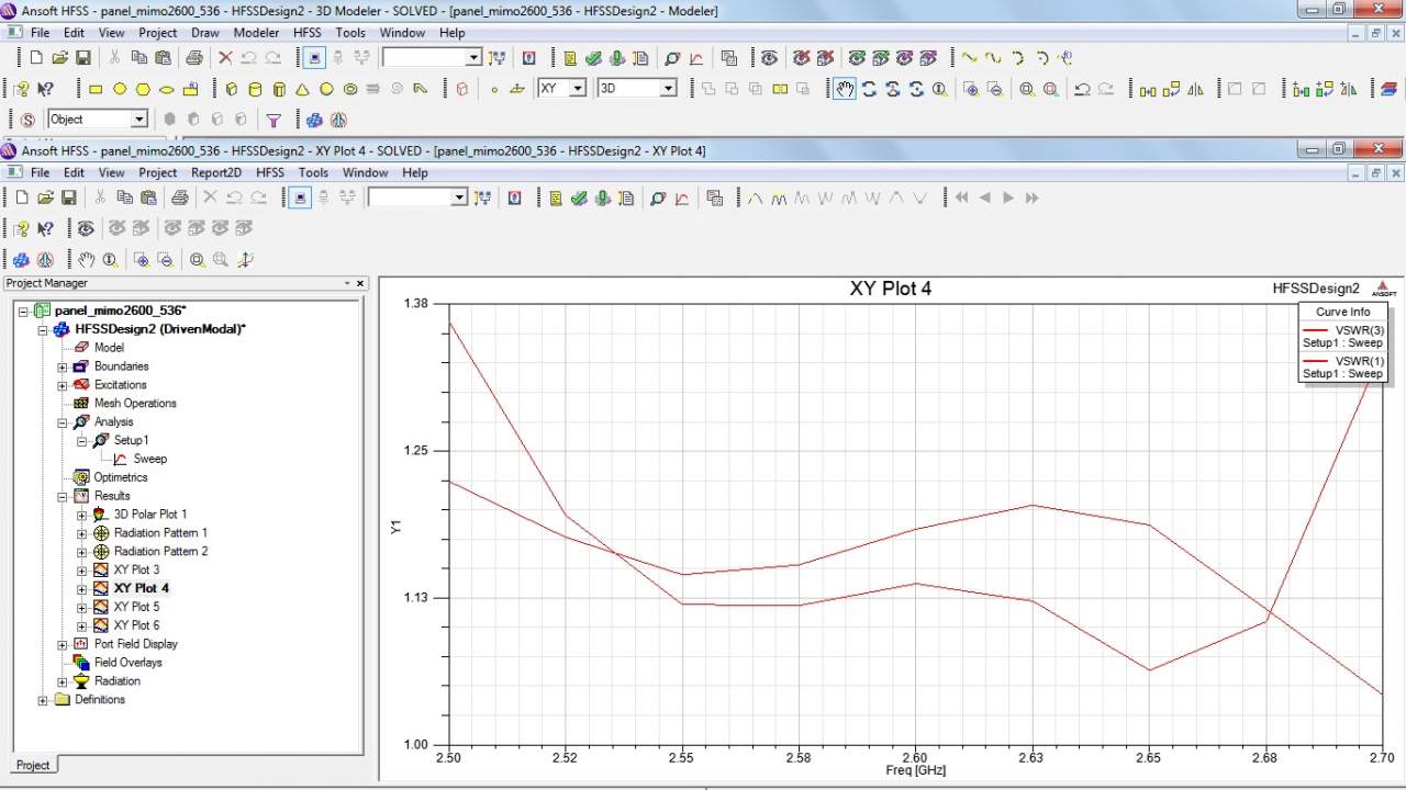

Вот что наворотил))):download:
Антенна "Аля Рашен табуретка" 2500-2700 MIMO 17 dbi

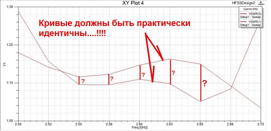

Сколько аналогов этой антенне по МИРУ найдещь?)))Сообщение от просто Я Посмотреть сообщениеЗдорово конечно!
но,"велосипед" уже как-то давно придуман...
Я не "вижу в скринах " афигеть открытия.
Саня -извини "если ЧТО"
но "это" как-то совсем "не открытие"..
скорее посыл к действию...
