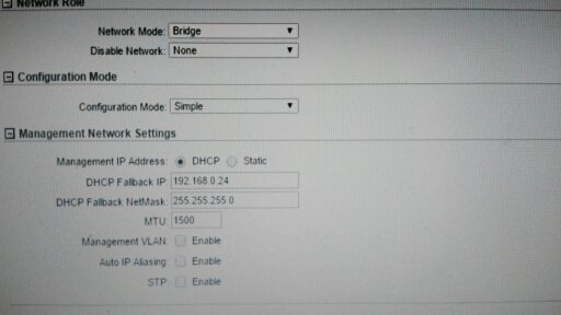

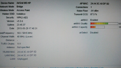

Поставил одну антенну(точка) в квартире, там стоит dlink dir-300 в него заходит инет кабель, в dlink в порт lan вставил от антенны кабель, в деревне стоит вторая антенна(клиент), она напрямую к компу, обе антенны прекрасно себя видят и общаются меж собой, но загвоздка в том что инета никак нет, перепробовал кучу мануалов по настройке, уже не знаю что делать, может люди добрые подскажут?

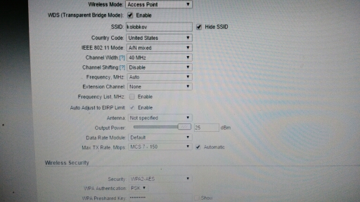

Точка в access point
Wds enable
Ssid прописал, hide ssid галочку поставил
Каналы, мощность и тд одинаковы
Security
Wpa2-aes
Psk
Network mode- bridge
Disable network- none
Config mode- simple
Management ip- DHCP
192.168.0.24
255.255.255.0

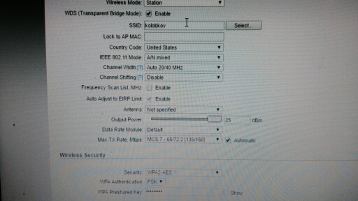

Клиент в Station
Wds- enable
Lock to AP MAC прописал от точки
Дальше одинаково

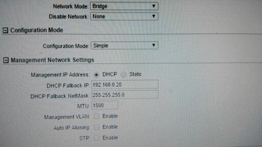

Management ip- DHCP
192.168.0.20
255.255.255.0
Комп после моста пишет неопознанная сеть без доступа в инет.
Поменял роутер перед точкой на новый- не помогло
На роутере 192.168.0.1
Роутер не видит антенну в статусе, и с антенны клиента не могу в роутер зайти
