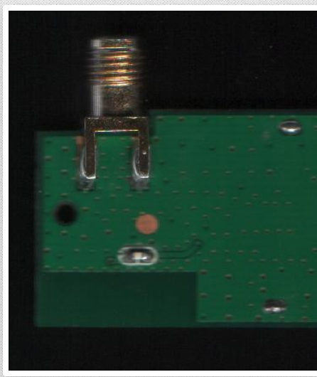

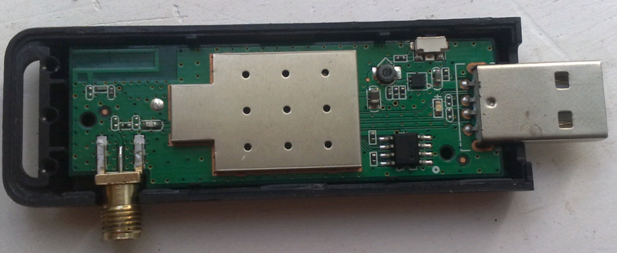

    Купил "свисток", к нему антенну тоже TP-Link 2.4GHz 8dBi. При скручивании родной и замены на усиленную как то не заметил ощутимых результатов по обнаружению других точек.Разобрал "свисток". Вот что увидел:

    Такая косая пайка может повлиять на работу свистка от внешней антенны?
    Есть смысл перепаивать?
    Снять, почистить, облудить и припаять ровненько обратно. Любое физическое изменение формы, площади, диэлектрической проницаемости материаллов как самого проводника так и подложки, и ещё кучка факторов, все влияют на работу ВЧ-СВЧ устройств т.к. изменяется волновое сопротивление.
    Влияет ли это в Вашем конкретном случае? Возможно да, но не факт что это даёт видимый эффект.
      Ничего не даст перепайка гнезда. Лучше не трогай.
        Перепаял, флюс смыл спиртом

          Сообщение от Serg_ Посмотреть сообщение
          [ATTACH=CONFIG]23152[/ATTACH]
          [ATTACH=CONFIG]23153[/ATTACH]
          Третий год работает такой каждый день с внешней самодельной патч антенной на балконе. Сам адаптер в комнате.
          Перепаивал центральный вывод разъёма для надёжности: припоем сделал более плавный переход и сделал шире и более плавный зазор на конус около центрального вывода разъёма. Подрезал корпусную печать около пайки.
          Особой разницы не заметил.
